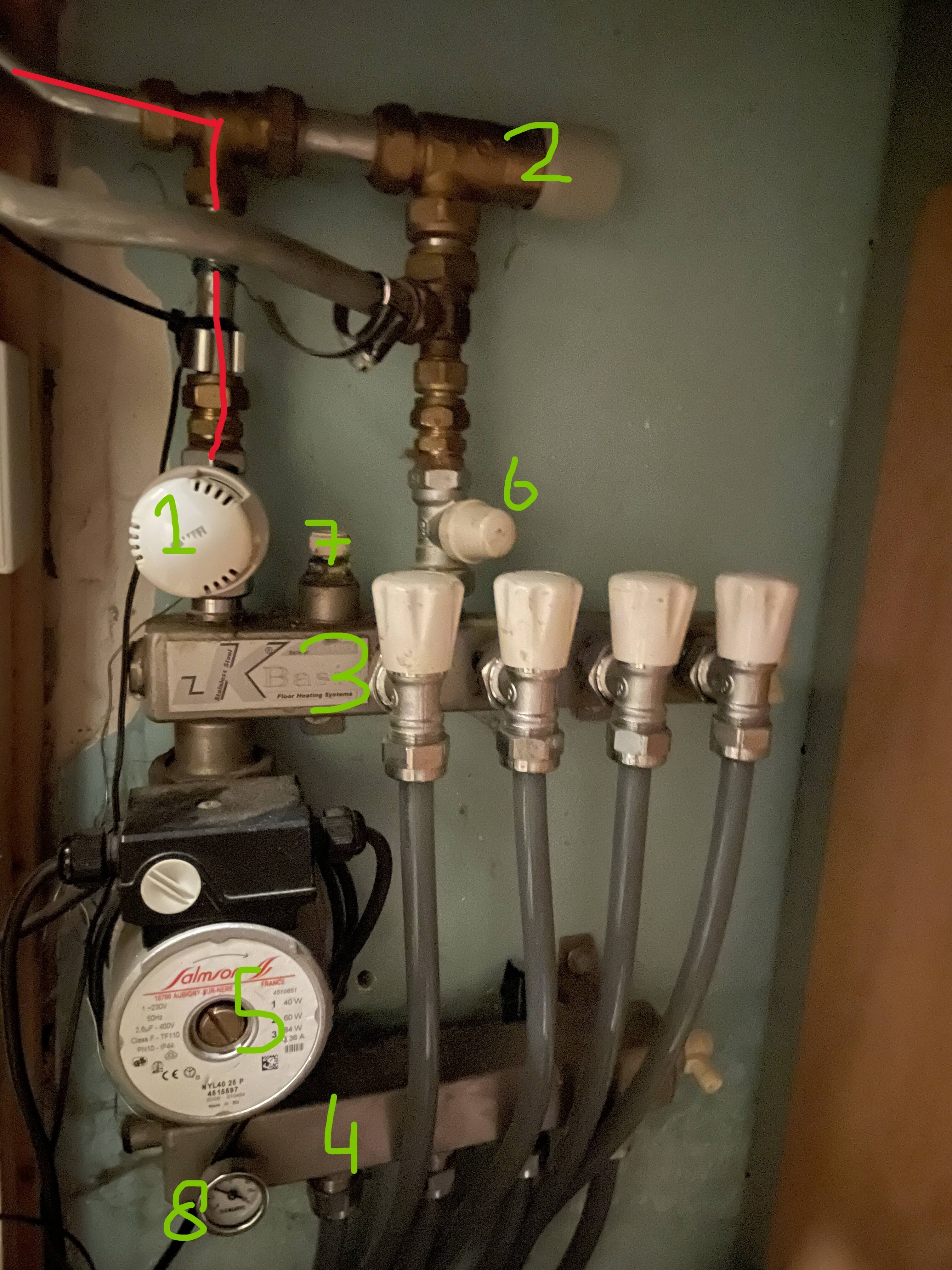

Vandaag ben ik er achter gekomen dat dat mijn vloerverwarming niet meer warm word.
Situatie schets:
Ketel op zolder, 1 winter oud
Eerste verdieping, radiatoren, worden goed warm.
Beneden verdieping, alleen vloerverarming in beton met plavuizen. En hier hangt ook een split unit airco.
Vandaag was er niemand thuis, dus kachel uit. Uurtje voordat ik naar huis ging de CV en de Airco aangezet.
Thuis komend is het lekker aan het opwarmen zowel boven als beneden, maar na het eten is nog steeds de vloer beneden koud. De radiatoren boven zijn lekker warm.
Foto:
Afbeeldingslocatie: https://tweakers.net/i/IuOnA0pr06P6peCg8FoUivIM8cw=/full-fit-in/4920x3264/filters:max_bytes(3145728):no_upscale():strip_icc():fill(white):strip_exif()/f/image/bg3AC2FafQ7eBcEngkXyd92y.jpg?f=user_large
De enige leiding die warm wordt is rood gemarkeerd, de rest van de installatie is koud.
1: Thermostaat kraan, staat op 43 graden
2: Onbekende kraan, open of dicht? Stond half open, open gedraaid, maakt geen verschil
3: Bovendeel, koud
4: Onderdeel, koud
5: Pomp, staat op stand 3, was aangesloten met pomp schakelaar, deze is nu tussen uit. Ik hoor de pomp lopen
6: Onbekend onderdeel
7: Onbekend onderdeel
8: Thermometer ~22 graden geeft ie aan.
Wat is er veranderd?
Ongeveer 1,5 jaar geleden is de ketel vervangen. Vorig jaar heb ik radiatoren boven vervangen door T22 modellen voor betere warmteafgifte. De ketel produceer cv-water op 40 graden.
Waar zou het aan kunnen liggen dat de vloer koud blijft?
Zou het kunnen dat de water temp van 40 graden een probleem is voor deze verdeler?

Ja, je hebt een HT-mengverdeler, en die zijn berekend op een hogere aanvoer dan 40 graden. Zet ‘m eens op 50 graden en kijk wat het doet. Je ketel is tot iets van 58 (?, ben ff kwijt wat het was) efficiënt in het HR-bereik aan het stoken.

2 is je bypass, daar moet je niet zomaar aan draaien.
6 moet helemaal open. als die dicht is komt er geen druppel warm water meer door.
kan zijn dat je thermostaat stuk is. dus even met de hand helemaal opendraaien om te controleren of de onderste balk (4) dan warm word.
denk wel dat je wat hoger moet dan 40 met deze oude verdeler, die vinden 40 graden niet zo tof omdat ze teveel bijmengen en niet genoeg liters verpompen

Ik zou beginnen met 2 dicht te zetten en 6 helemaal open.

Ik heb de ketel op 60 graden gezet om te testen.
@flippy ok, deze heb ik weer gezet in de stand waarin hij stond. Hoe zou ik de goede stand kunnen bepalen?
@DonJunior Klopt, dat duurt wel wat langer, maar inmiddels zijn we 3 uur verder. De AC kan het ook nog wel aan, maar als kouder wordt is het handig als de vloer ook weer warm wordt.
Ik zal zo even kijken wat de stand is van 2, maar dat is geen draai knop. Maar een inbus.

@Sethro 2 is dicht, 6 is open.
En met de hogere stook temperatuur zie ik nu ook de thermometer op de onderste verdelen oplopen en nu op ongeveer 30 graden.

Het kan dat je thermostaatknop vast zit. Als je hem op z’n warmste stand zet kun je hem daarna verwijderen door los te draaien of klikken. Eronder zit dan een metalen pinnetje wat je in moet kunnen drukken waarna hij weer terug zou moeten veren. Niet aan dat pinnetje trekken, als je hem eruit trekt heb je een waterballet.

Het lijkt erop dat door een hogere temperatuur in te stellen de verdeler weer zijn werk doet. Ik heb hem nu op 50 gezet, maar ga op een ander moment verder testen. Anders wordt het te warm in huis.
@WouterG Dat zal ik ook eens testen.
Maar het lijkt er dus op dat als ik mijn temperatuur van mijn ketel wil verlagen, ik een lt verdeler nodig heb. Weer wat geleerd.
