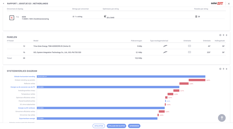

Deel van rapport uit SolarEdge Designer
Afbeeldingslocatie: https://tweakers.net/i/Re1M73rYgUQHsPN6C7jvh_CSiVs=/800x/filters:strip_exif()/f/image/BoyL4ZqeOQcIEi9jL1BTGDze.png?f=fotoalbum_large
Het probleem is NIET aftoppen. Met 12x420W er bij is dat slechts 0,55%. Serieus acceptabel bij uitbreiding.
Hierover heeft installateur jou echt niet eerlijk geinformeerd.
Het probleem is dat SolarEdge 3-fase relatief kleine paneel aantallen per richting niet gaaf vind (Uitleg in detail: startpost solaredge topic)
Er zijn 12 panelen nodig voor ik geen problemen die ik niet acceptabel vind in de simulatie krijg. Dat is mogelijk meer dan je wil... Maar met ultralage paneelprijzen komt het wellicht voldoende dicht in de buurt bij de 6x op Hoymiles.

Op SE5K is de minimum string lengte 16 met de gangbare, of 14 met 80V optimizers.
Strings mogen over meerdere dakvlakken, maar voor goede werking heb je voldoende aantallen per oriëntatie nodig.
Volgens mijn simulatie is dat in jouw situatie minimaal 12 met gangbare optimizers.
De 2 versies mogen niet samen in string.
