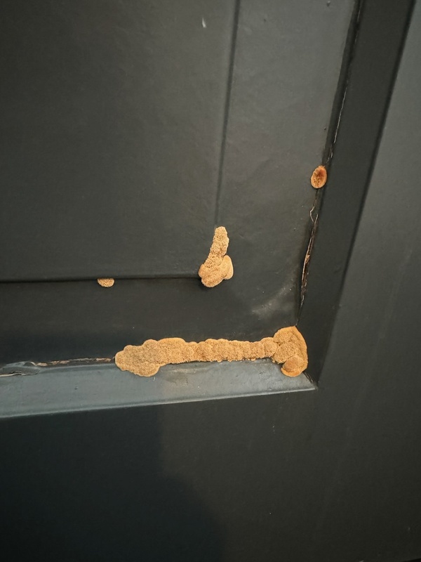

Na 2 weken vakantie kwam ik het volgende tegen, wat lijkt op schimmel uit de voordeur:
Afbeeldingslocatie: https://tweakers.net/i/4Xj2uY_keaXl_EHxrW7IyD6uNvE=/x800/filters:strip_icc():strip_exif()/f/image/DaR37bHvgHaZMjotsAa5Ntcm.jpg?f=fotoalbum_large
Dit zit op een paar plekken (alles aan de binnenkant), al is dit verreweg de grootste plek en lijkt dus op schimmel wat vanuit het hout naar binnen is getrokken.
Eerder heb ik al eens een klein plekje weggehaald, maar hier schrok ik wel van.
Nu wist ik dat de voordeur te lang niet bijgehouden was qua kit- en schilderwerk, ook al is hij samen met de woning uit 2010, afgelopen zomer is het wel aangepakt maar alsnog zagen we af en toe wat water naar binnen sijpelen via naden/kieren. Nu zitten we aan groot water met de wind volop de voordeur dus echt worst-case en altijd als het regent of waait is dat qua richting in 90% van de gevallen op deze voordeur. Krijgt dus alles te verduren.
Hoe dan ook, mijn eerste reactie is dat de voordeur niet meer te redden valt omdat hij volgens mij van binnenuit nu kapot aan het gaan is. Hij is niet krom of wat dan ook, maar ik twijfel nu wel wat de beste actie is, ook omdat ons huis hoogstwaarschijnlijk binnen enkele maanden in de verkoop gaat.

Waarom is die deur niet meer te redden.
Behandel de deur en kozijn een aantal keer met hg anti schimmel.
Werk daarna eventuele kapotte kit, hout en en verf bij met vulmiddel, verf en kit.
Edit: de foto is wat ernstiger maar het lijkt alsof je het paneel zou kunnen vervangen tenzij de rest ook krokant is.

Ik denk dat de deur aardig van binnen al "opgegeten" is. Btw je krijgt bij de verkoop van je huis ook een vragenlijst he over je woning..dus of er lekkages zijn geweest (en waar) en of ze verholpen zijn. En of er andere gebreken zijn geconstateerd.
Een half verrotte voordeur..btw slechte kwaliteit als het uit 2010 en in 2022 ook al aan is gepakt.

Zolang de verf er nog op zit valt er niet zoveel te zeggen of deze deur verloren is of niet.
Over het algemeen kan rot hout (waar de schimmel in groeit) prima uitgestukt worden.
En wanneer je niet overal met een priem onder lichte druk makkelijk in het hout kunt steken dan is die deur nog wel te redden. Maar nu, met alleen deze foto, is dat niet te zeggen.

Heb je het en der al met een schroevendraaier geprikt? Ik denk dat hij kuisverrot is als de schimmel zelfs naar binnen komt.
Als de deur in weer en wind staat en pas na 12 jaar een keer een verfbeurt krijgt, dan loop je dat risico, vanuit de bouw worden ze vaak maar schraal opgezet qua verf is mijn ervaring.

Met priem/schroevendraaier ga ik nog even proberen, moet ik dan juist op de vlakke delen dat proberen of juist de kieren waar de schimmel uit komt?
Laatste punt: ik denk dus ook dat deur aardig verrot is en er gewoon teveel vocht in is gekomen met de tijd. Maar... buiten zit er dus niks qua schimmel en alleen op deze plekken. De deur heeft 4 rechthoekige vlakken als sierpanelen en alleen daar komt het bij 2 van de 4 (de onderste 2) op sommige plekken eruit, waarvan deze het ergste is. De andere heeft 2 kleine plekjes, totaal nog niet een kwart van wat je op de foto ziet. Daarentegen, ik vertrouw het niet meer.

Zet de verfbrander op die deur, schraap met een goede, scherpe verfkrabber de verf er (deels) af bij de slechte stukken, prik in het hout om te bekijken in hoeverre die echt verrot is; dit zijn allemaal zaken die je zelf al kunt doen voordat er een vakman bij komt om, als dat mogelijk is, de deur te herstellen. Scheelt de vakman dan ook weer wat werk.
