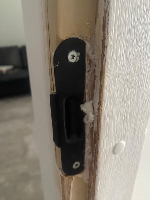

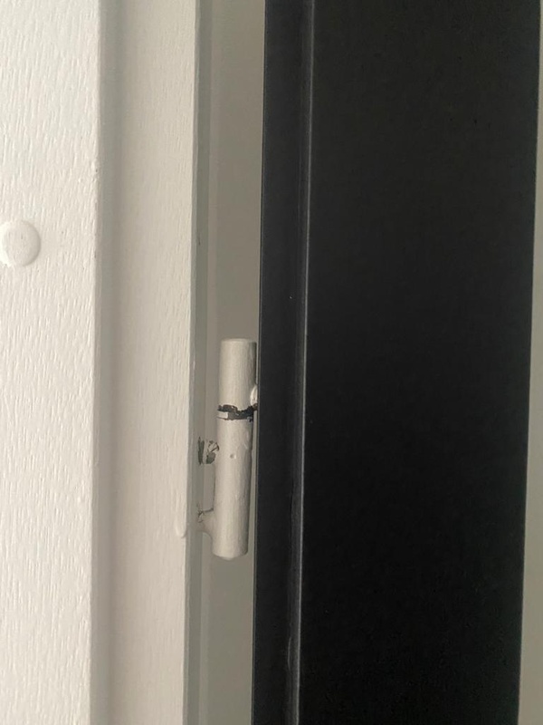

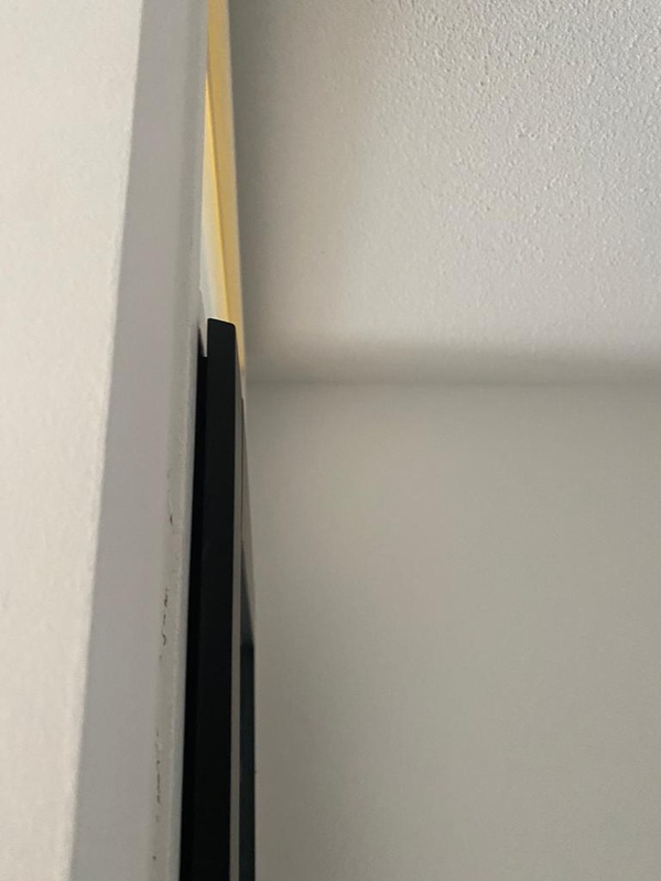

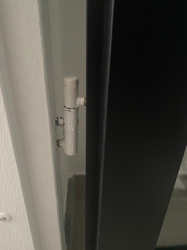

hallo,
ik heb een vraagje.
Mijn timmerman heeft een nieuwe deur ingehangen en nu tocht het best veel en sluit niet aan.
de schilder was net ook hier om het kozijn te schilderen en hij zei ook dat het niet goed was afgesteld.
nu zijn wij geen timmermannen, maar kan je iets aan het kozijn rondom frezen zodat de opdekdeur helemaal erin valt?
Nu heb ik de situatie dat mijn slotplaatje iets uitsteekt (timmerman heeft dat zo gedaan zodat rolslot erin kan vallen zeg maar)
en dat mijn deur tocht en ook nog open gaat als mijn achterdeur open gaat.
zie hieronder situatie...

Waar sluit de deur niet goed aan?
De schilder kan best eens gelijk hebben dat het niet goed is afgesteld, er zit best veel verschil tussen hoever beide paumelles in de deur zijn gedraaid. Wellicht dat er met het juist afstellen van de paumelles al een hoop winst te behalen is.

Lekker ook hoe die paumelles al scheef hangen. Waarom is dat niet recht opgeleverd al dan niet met nieuwe paumelles?
Tocht bij een deur los je vaak op door een strip in de sponning (voorkomt ook klapperen) en een borstel aan de onderzijde.
Het slot kun je beter laten passen door het slot iets naar buiten te halen (lijkt al gelijk te lopen) of de paumelles in de deur iets naar buiten (maar die lijken al iets uitgedraaid). Het slot zelf is een laatste mogelijkheid als er niet voor een kruk etc geboord is.
Om te testen zou ik de slotplaat iets opdikken.

In je paumelle zit als het goed is een inbus oid waarmee je de deur dichter naar het kozijn kunt draaien. Zo niet heb je de verkerde paumelles zitten (die lijken al wat ouder te zijn gezien de lak er op).
Overigens heb je in principe in / op het kozijn standaard ook wat dempertjes (rubber dopjes) zitten om te zorgen dat de duur niet klappert ed. Strak aansluiten zal ie nooit helemaal doen, beetje speling heb je altijd. Maar die dempertjes zorgen er voro dat je iig geen speling op de deur zelf hebt.

Suus2022 schreef op dinsdag 28 november 2023 @ 14:51:
Wat bedoel je met het slot opdikken?
slotplaat -> plak met wat ducttape even een sateprikker op de slotplaat zodat het rolslot een extra drempel over moet
Voor de onderzijde van de deur pak je een tochtborstel.
Voor de rest van de deur kun je evt op zoek naar een dun kozijnrubber voor in de sponning. Heb ze los voor opdekdeuren niet specifiek gezien, maar mijn nieuwe kozijn werd er mee geleverd.
