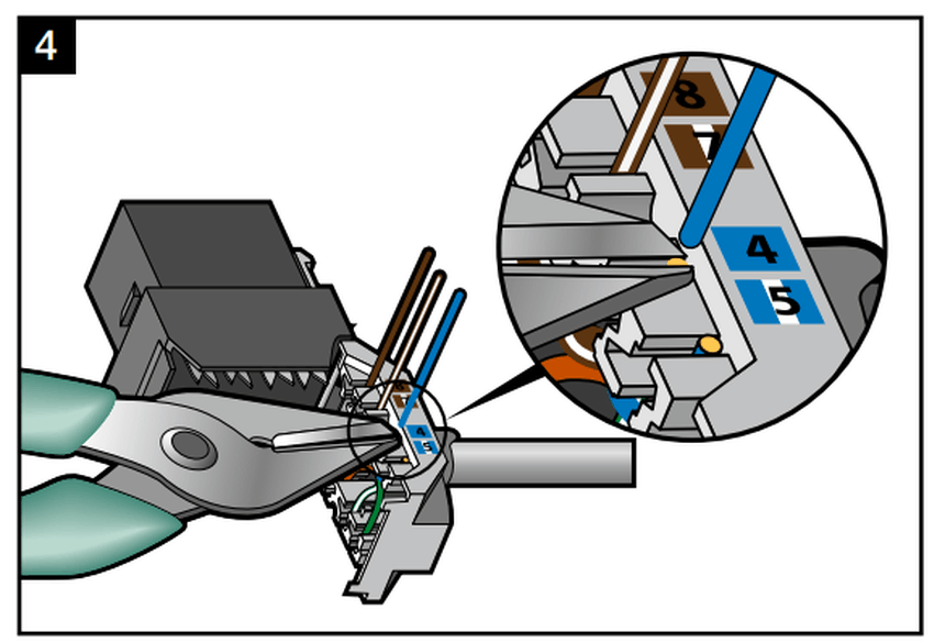

@Crowns heb je de kleurvolgorde zoals via B aangehouden? Of heb je de volgorde aangehouden die de WCD's voorschrijven? Elke WCD's heeft andere interne verbindingen, waardoor de B volgorde overeen moet komen met wat de WCD's aangeeft.
De juiste kleurvolgorde staat op de zijkant aangegeven.
Afbeeldingslocatie: https://tweakers.net/i/T_JBUtpwa5_upfwbNw597egfABs=/full-fit-in/4000x4000/filters:no_upscale():fill(white):strip_exif()/f/image/mLJ49J6XWsIBHJ7KFHXPlErM.png?f=user_large
Ik zou dus zeggen, controlleer dat even en mocht dat niet werken. WIl je dan eens foto's plaatsen van je aansluitingen?

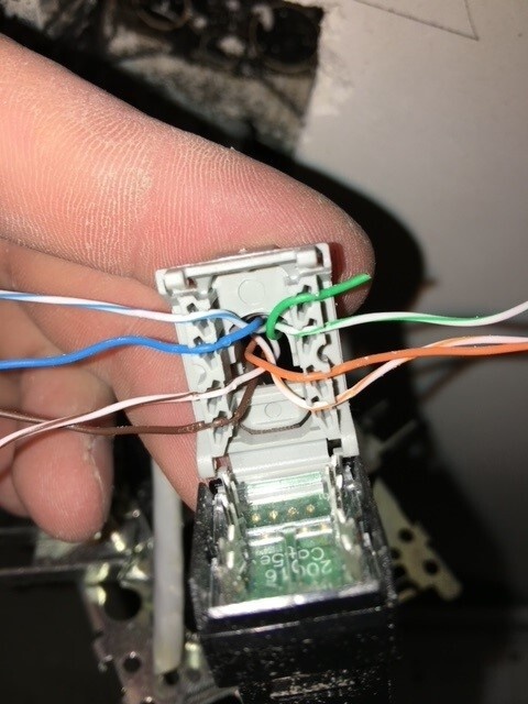

  • Crowns
  • Registratie: Maart 2020
  • Laatst online: 21-09 13:07
Allen, bedankt alvast voor de reacties.
Ik heb de B kant gevolgd op de niko connector. En dus ook voor de utp, die heb ik volgens het internet gevolgd.
De tester is de volgende; https://www.allekabels.be...1-vQBfEAQYASABEgJOsPD_BwE
Afbeeldingslocatie: https://tweakers.net/i/8H5QpCPiJJ2HEnmBBEvdcRgHMiA=/full-fit-in/4920x3264/filters:max_bytes(3145728):no_upscale():strip_icc():fill(white):strip_exif()/f/image/AwdBUpS3MWmmHcPrdAiiSfPO.jpg?f=user_large

Crowns schreef op dinsdag 28 november 2023 @ 08:26:
Daarom een tester gekocht en deze geeft bij elk cijfer een lichtje, alleen niet in volgorde.
Dus ooit gaat hij van 2 naar 4 naar 6, en dan van 3 naar 5 naar 6. Valt geen lijn op te trekken.
Heb beide volgens de B methode aangesloten.
Dan is het toch aan één of twee zijdes van de kabel niet helemaal goed gegaan met de volgorde. Advies is om het even opnieuw te doen. Zitten aan twee zijden een Keystone? Als deze bij de tester netjes op volgorde loopt dan is het meestal goed qua volgorde.

Op je foto is niet te zien of het goed zit of niet. Staat waarschijnlijk op de zijkant van de connector.
Tester al eens op een kant en klare kabel gezet?
[ Voor 3% gewijzigd door bjusterbaarlik op 28-11-2023 09:49 ]

  • Eupeodes
  • Laatst online: 17:29
Is die foto hoe de aders nu nog zitten? Ze lijken me namelijk niet diep genoeg te zitten (en dus slecht contact te maken), en die extra lengte zou er ook af moeten (als de uiteindes van 2 aders contact maken kan dat natuurlijk ook rare effecten op de tester geven).
  • Crowns
de eindjes zijn er af geknipt inderaad, kan wel eens nakijken of ze weldegelijk diep genoeg zitten.
Maar in principe duw je ze samen, dus vermoedelijk zit daar niet het probleem.
Ga ze langs beide kanten maar eens los maken en opnieuw monteren.
  • GarBaGe
  • Registratie: December 1999
  • Laatst online: 25-09 19:53
Crowns schreef op dinsdag 28 november 2023 @ 10:58:
Als alle lampjes wel aangaan in je tester, maken alle aders contact.
Dan zitten ze zeer waarschijnlijk ook diep genoeg.
Persoonlijk ben ik nooit zo'n fan van deze "druk contacten", omdat ik dan zelf niet kan verifieren of ze inderdaad goed contact maken tijdens installatie.
Mijn voorkeur gaat uit naar de LSA-tool / punch tool, waarmee het (in mijn ogen) heel duidelijk is wanneer een ader goed contact maakt of niet.
  • Ben(V)
  • Laatst online: 16:08
Lampjes in verschillende volgorde is echt gewoon verkeerd aangesloten.
Iets anders kan het niet zijn.
PS.
Je moet ook wat zorgvuldiger met de twist omgaan, de aderparen moeten zo dicht mogelijk op de contacten getwist blijven.
Heeft hier niets mee te maken maar wel over de kwaliteit van de verbinding als je hem eenmaal gaat gebruiken.
  • emielbf
  • Registratie: Juni 2019
  • Laatst online: 26-09 07:40
gewoon verkeerd aangesloten, zie ook de test. De kleuren zitten ook nooit zo gebroederlijk naast elkaar. De groene en blauwe paren worden gekruist en dat is precies wat je test aangeeft

  • Boudewijn
Boudewijn
omdat het kan
Ben(V) schreef op dinsdag 28 november 2023 @ 13:57:
PS.
Volgens mij zie je hier de draadjes *na* de keystone. Lijken me niet goed aangedrukt te zitten, en inderdaad echt ff kort maken. Zeker voor gebruik, dit zijn storings-antennes.
Buiten dat, probeer de twist zo lang mogelijk in die kabel te houden, scheelt heel veel storingen en gek*t.
