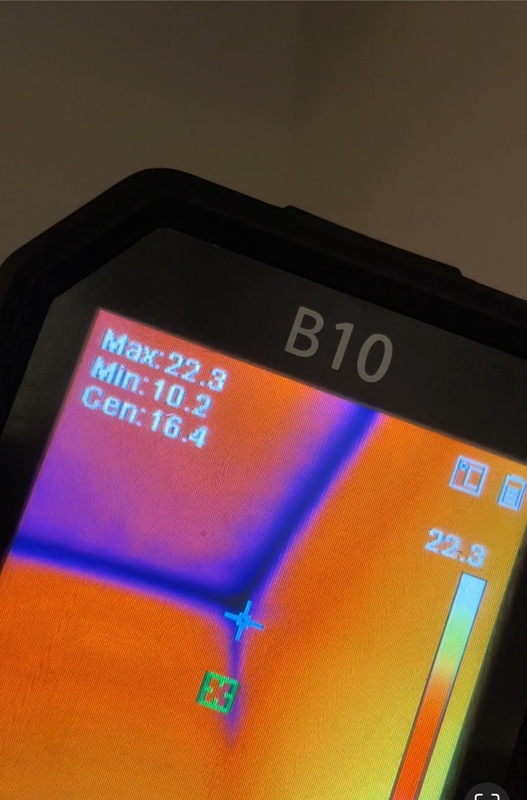

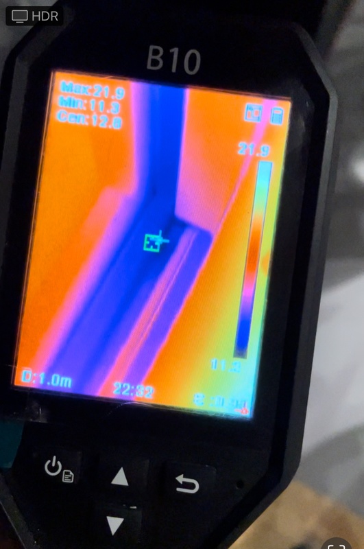

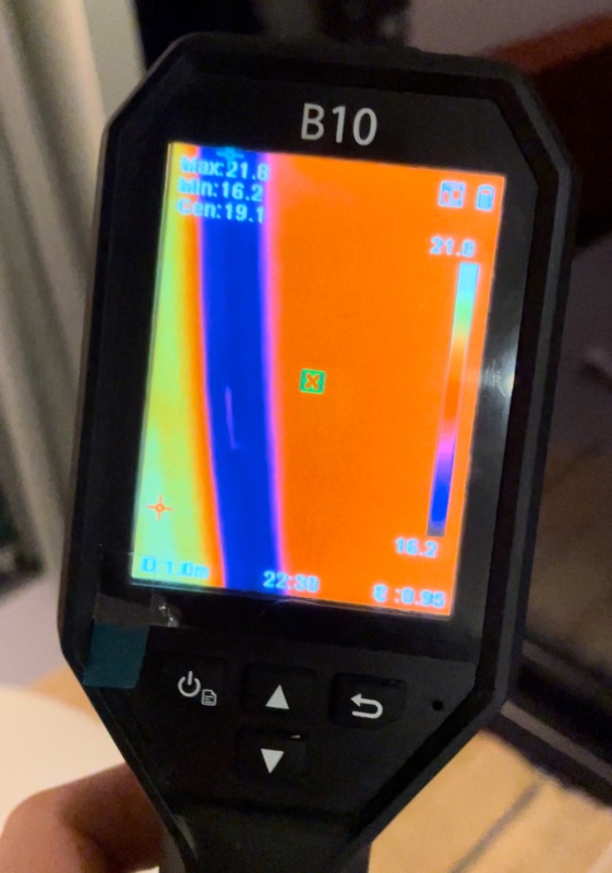

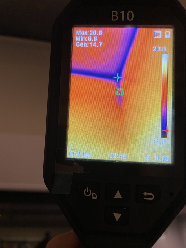

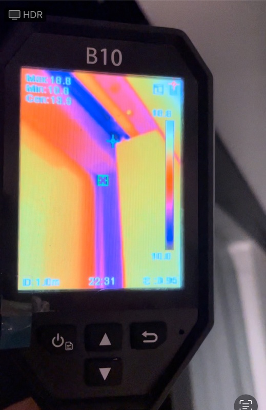

We hebben onze woning laren uitbouwen. Er is een uitbouw aan de woning gezet met lichtkoepel en aluminium schuifpui met H++ glas.
Nu voelt het in de uitbouw tochtig. Vooral wanneer het waait. Ik ben met een warmtebeeldcamera op onderzoek uitgegaan. Ben benieuwd of mensen hier een idee hebben hoe de beelden te interpreteren (zie ook foto’s).
Wat ik tegenkwam:
* Lichtkoepel: in hoeken zie je een lagere temperatuur met een “uitloop” van kou naar beneden
* Schuifpui: het frame laat lagere temperatuur zien met op aantal punten een piek naar beneden
* Schuifpui: het glas ook m lagere temperatuur, maar minder afwijkend dan het frame.
Nu is mijn vraag: is dit normaal voor lichtkoepel/schuifpui of moet ik hier iets aan laten doen?
En zo ja, aan wat voor oplossing is dan te denken: bij de lichtkoepel kan ik me kitten voorstellen. Bij de schuifpui lijkt het me ingewikkelder.
Heel veel dank alvast voor het meedenken!Afbeeldingslocatie: https://tweakers.net/i/n_cGolc3oxa6DQhuFjdrNr8-kN8=/x800/filters:strip_icc():strip_exif()/f/image/20THT1DPIZqkoS1HZ4mWVavf.jpg?f=fotoalbum_large

Hoe ziet het er met de warmtebeeldcamera uit als je vanaf buiten kijkt?
En wat is de binnen en buitentemperatuur op het moment van de fotos?
____
Ik durf er eigenlijk niets over te zeggen, maar ik zou de beelden en de waardes linksboven vergelijken met andere ramen in het huis.

Hoeken zijn altijd kouder. De bovenhoek wordt door natuurlijke convectie echter warm gehouden. Bij jou is het nog steeds 10 graden, mogelijk heb je daar geen verwarming. Als dat beneden het douwpunt komt kun je schimmel plekken krijgen. Ventilatie voorkomt dat, betere isolatie ook.
