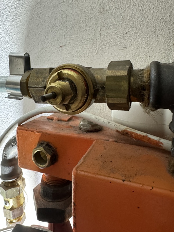

De thermostaatknop is helaas defect, met veel pijn en moeite heb ik hem op 40 graden kunnen afstellen. Dus ik wilde hem vervangen door een Heimeier thermostaat knop (M30x1,5), uiteraard met capillaire voeler. Deze besteld, maar helaas krijg ik die niet op de aansluiting gedraaid, hij blijkt te groot te zijn.
Zo ziet de aansluiting eruit:
Afbeeldingslocatie: https://tweakers.net/i/wo_6aWbCeiuAD4sPuoTHIYI0TeQ=/x800/filters:strip_icc():strip_exif()/f/image/HY5fLxL6lybTJKyP2Yr3tz01.jpg?f=fotoalbum_large
Iemand een idee wat voor een aansluiting dit is? Zelf gok ik op een M28x1,5. Zover ik heb gezien zijn er adapters beschikbaar van Heimeier om van M28x1,5 naar M30x1,5 te gaan. Zou deze er tussen kunnen? Of kan ik beter een andere thermostaatknop kopen die direct past?

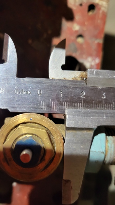

Ben nog maar even gaan meten .
Afbeeldingslocatie: https://tweakers.net/i/jOkdLI8z02gcvasc9FyJ_0MeIc8=/x800/filters:strip_icc():strip_exif()/f/image/QezKCveI4MmCC34w5aF6WlpJ.jpg?f=fotoalbum_large
Maar zit op 30 mm uitwendig
Dus wellicht maak ik je blij met een dode mus.
Of dat hele ding kompleet met de basis maar dan heb je er meer werk aan.

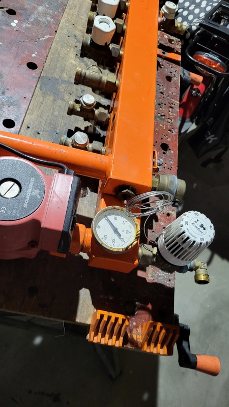

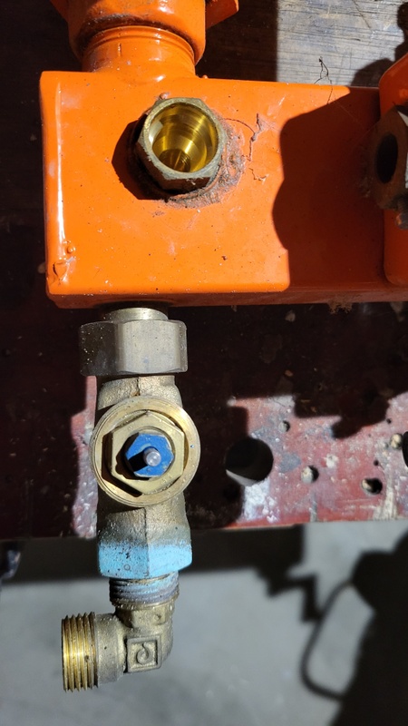

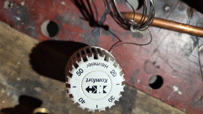

Hallo , weet niet of ik je er mee kan helpen maar misschien heb ik hier de thermostaat knop die je zoekt.
Komt van zo.n oude verdeler.
Afbeeldingslocatie: https://tweakers.net/i/Q03KCXno_5ZdhrbivawRlO0Dm8M=/800x/filters:strip_icc():strip_exif()/f/image/dBbB9K4xlTlloyouyuVjNAUp.jpg?f=fotoalbum_large
Afbeeldingslocatie: https://tweakers.net/i/A6CjIVNWwcf6SfHxVh8NoInfTys=/x800/filters:strip_icc():strip_exif()/f/image/aRfHAautDIFKYNXgMwiceiRh.jpg?f=fotoalbum_large
Afbeeldingslocatie: https://tweakers.net/i/H4OR4Syl2wXkXDjnmsdpiNBLzxU=/x800/filters:strip_icc():strip_exif()/f/image/m7y4VzpXiUhyixJU9jjZUVes.jpg?f=fotoalbum_large
Bij intresse doe maar een PB
Tegen verzendkosten mag je hem hebben.
Bij demontage werkte deze nog.

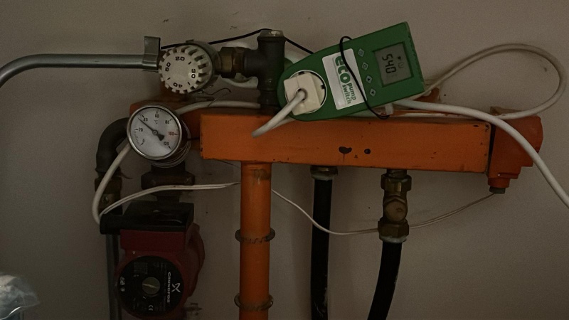

Op welke leiding van de verdeler zit de klem van die pompschakelaar aan gesloten? Met 54 graden Celcius zou de pomp toch ook al wel / lang uit geschakeld moeten zijn :o
[ Voor 3% gewijzigd door Will_M op 29-11-2023 21:34 ]

Will_M schreef op woensdag 29 november 2023 @ 21:31:
Die schakelaar zit op de aanvoer en heeft een heel andere reden.
  • Will_M
Will_M
Intentionally Left Blank
Drardollan schreef op woensdag 29 november 2023 @ 21:45:
Dan vraag ik me af wélke rede? Waarom jaag je dat soort waarden (nog) je vloerverwarming in....

Will_M schreef op woensdag 29 november 2023 @ 21:48:
Als je goed kijkt zie je dat deze waarde gemeten wordt vóór de thermostaatknop.
Waar jij naar kijkt is een zogenaamde pompschakelaar. Deze zorgt ervoor dat als er warm water aangevoerd wordt de pomp van de vloerverwarming gaat lopen. En weer uit gaat als dit niet meer het geval is. En als er 24 uur geen warm water is geweest dan gaat de pomp even draaien. En de reden is simpel, die pomp is 60W en het is totale waanzin dat deze 24/7 en 365 per jaar staat te draaien.
In de toekomst komt er een pomp op die dit zelf regelt. Maar die is fors duurder dan deze schakelaar, welke ook nog eens eenvoudig te plaatsen was en direct zijn geld oplevert.
