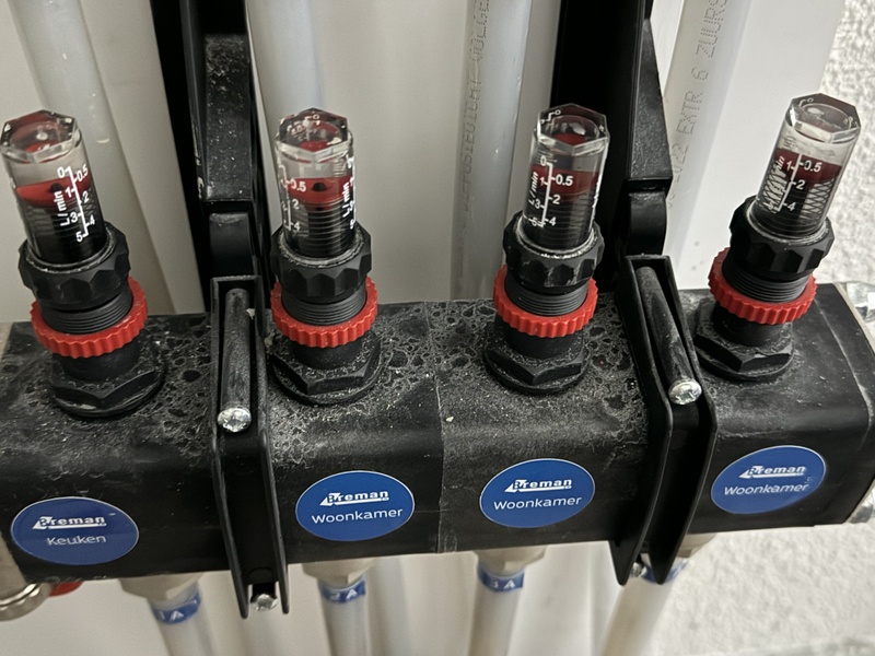

Hi Mede-Tweakers,
Vraag over flowmeters; hoe lees je deze perfect af?
betekent dit aan de bovenkant van de - in dit geval - rode “drijver” of centrum van het opgedikte stuk van de rode “drijver” (ongeveer waar de vering zit).

Het is net zoals je een spuitje vult, bovenzijde van de rode 'drijver' zou het moeten zijn.
Ware het dat dit type (heb ze zelf ook) kunnen afwijken. Je zou het dus meer kunnen zien of flow verdeeld over je groepen de gewenste verhouding hebben.
Bij mij thuis zijn alle groepen die aangesloten zijn bijna allemaal dezelfde lengte, tussen kortste en langste zit 8 meter verschil. Dus alles afgeregeld op gelijke flow per groep.

The-Source schreef op maandag 27 november 2023 @ 08:24:
Thx!
