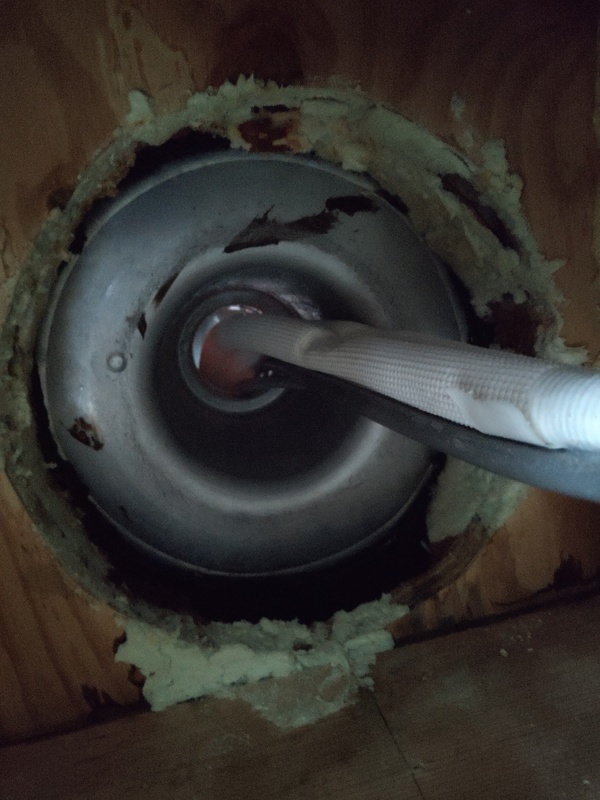

Dag allen,
Wij hadden altijd een kachelpijp door het platte dak en deze is verwijderd en vervangen voor een doorvoer voor de airco. Nu zit er een koudebrug waar veel condensvorming plaats vind.
Wat is nu de beste methode om dit netjes af te sluiten? Een rond stuk piepschuim op maat heeft niet geholpen, vocht hoopte zich dan alsnog op. Enige optie is volpurren?
René
Afbeeldingslocatie: https://tweakers.net/i/-Ayybt468rZwKJKr-HHl1dNFDZ4=/x800/filters:strip_icc():strip_exif()/f/image/5fSNgAB8cFBgF78Tw9MqQhn0.jpg?f=fotoalbum_large

Bouwfysisch zijn er 2 mogelijkheden. Van binnenuit luchtdicht maken en isoleren of van buitenaf isoleren zodat de dakdoorvoer "warm" blijft en er geen condensatie optreedt. Van dichtpurren wordt de doorvoer niet warmer.

Hmm ok, en als ik dichtpur tot aan de houten plank? Dan is het in principe afgesloten toch?

gewoon van binnen laagje pur van paar cm erop zodat er geen warme lucht meer tegen de koude buis aan kan komen. bijv dit spul: https://www.denbraven.com...imen/zwaluw-elast-o-foam/
heeft een mu-waarde van 34. is officieel daarmee dampremmend maar gaat zeker werken.

Moet dit schuim of de PUR dan helemaal tot bovenin de doorvoer gespoten worden of is een klein stukje het metalen stuk in voldoende?
Aan de onderkant zal dan tot de houten plaat zijn.
