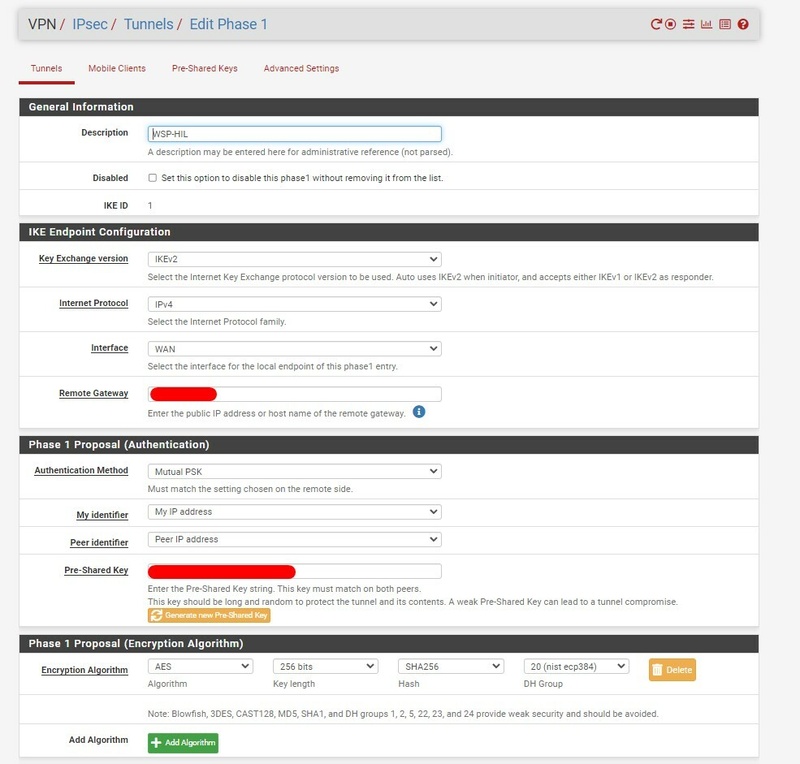

Ik ben al enige tijd bezig met het (proberen) op te zetten van een IPSec VPN tussen een UDM Pro (Unifi Dream Machine Pro) en een PFSense firewall.
Op de UDM zijn al meerdere IPSec verbindingen actief (en werken). Op de PFSense hàd ik het ooit draaien, maar dat was toen een proof of concept. Ik heb nu weer geprobeerd om een IPSec te starten, maar ik krijg nu de Phase1 niet eens verbonden. Volgens mij zijn alle settings voor de VPN's gelijk. De logs zeggen alleen "Connecting" (geen foutmeldingen). Maar de Phase1 verbindt nooit.
Wat doe ik fout?

Ik had ooit issues tussen 2 andere merken en toen bleek uiteindelijk dat de lifetime opties verschillend werden uitgewisseld. Dus 3600s aan de ene kant moest op 1u aan de andere kant staan. Allicht zit daar nog iets in. Het uitwisselen van identifiers is ook niet altijd vanzelfsprekend trouwens. De rest van je settings lijken mij wel in orde.

Hoi WhizzCat. Dank voor het meedenken. Ik heb het nèt zelf gevonden.
Squid zat in de weg (weet nog niet waarom, maar na removal van Squid van de PFSense kon ik ineens wèl een verbinding leggen met deze instellingen).
Ik zal dit topic sluiten.
