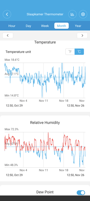

Ik ga is kijken naar die suskasten.
Luchtvochtigheid schommelt tussen de 70 en 85. Op droge, koudere dagen zakt die naar eind 60.
Dit was gisteren, wisselvallige dag.
Afbeeldingslocatie: https://tweakers.net/i/JuY_8rzh56R5h8LhIcYvnplzDj8=/800x/filters:strip_icc():strip_exif()/f/image/66HrYX7UuPuRyoeJ668GKTf8.jpg?f=fotoalbum_large
Dit was vrijdag, mooie droge dag.
Afbeeldingslocatie: https://tweakers.net/i/048B5klakS-a7P4C107MhYTlry0=/800x/filters:strip_icc():strip_exif()/f/image/9O70sMfx8gEGKcoH1CT2WSNp.jpg?f=fotoalbum_large

Schimmelvorming zit exact op het plafond boven het raam. Zit naast het raam een muur waar niks te vinden is op het plafond.
Ik neem ook de ramen af, maar het is dus niet voldoende geweest.
In reactie op @Ad de Jong het koelt bij ons snel af (vandaar aankomend jaar dakisolatie) dus zelfs met ramen dicht of ventilatiestand springt de cv heel regelmatig aan om dat kamer op 16 graden te houden.
Ik heb nu wel het schema zo aangepast dat de slaapkamer vanaf 20:00 tot 09:00 op 17 graden gehouden wordt. Effect zal niet enorm zijn
