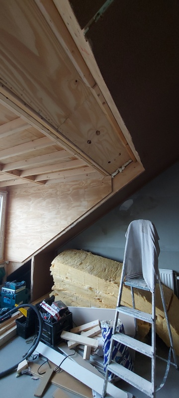

Ik ben mijn zolder aan het verbouwen nadat er een dakkapel geplaatst is. Nu moet ik deze binnen nog afwerken. Ik heb echter een stuk van het dak wat aan de binnenkant afgewerkt is met houten plaat. De aansluiting van gips op hout lijkt me niet wenselijk. Is het handig om nog gips tegen het hout aan te maken?
Hieronder wat foto's van de huidige situatie

Ga je de boel laten stucen? Zo ja, vraag advies aan je stucadoor.
Maar in de basis zal je heel je dak en dakkapel met gipsplaten (stucplaten als je gaat stucen) moeten bekleden. Kan je gewoon direct op het hout schroeven.
Hieronder hoe de dakkapel bij mijn zwager eruit zag. Precies dezelfde constructie als bij jou. Voordeel van stucplaten (niet op de foto, was een foutje :X ) is dat je direct op stucplaten kan stucen zonder voorstrijkmiddel.

Denk je ook nog even aan je isolatie en dampdichte folies?

Hier ongeveer hetzelfde project. Wat BBB-Nick ook aangeeft. Denk aan de isolatie en folie. Ik heb het volgende al gedaan:
Plafond geïsoleerd met glaswol. Kijk even hoeveel cm ruimte je hebt. Je kan max 1cm dikker doen dan je houten balken. Als folie heb ik Isover Vario Xtrasafe gebruikt. Het aanbrengen d.m.v. klitteband werkt echt super fijn. Alleen het afkitten van de naden is gedoe..
Ik heb de folie ook direct over de multiplex zijwangen gedaan. Daarover direct gips. Helaas geen ruimte om er een kleine 'spouw' van te maken, anders kom ik in de knel met m'n kozijn en draaikiepramen.
