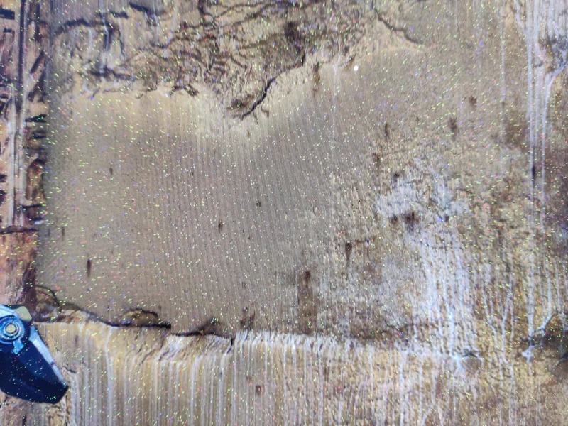

IK draai Fedora 39 en probeer te gamen via Steam. Dit heeft altijd zonder problemen gewerkt op Fedora 38, maar sinds ik de upgrade naar 39 heb gedaan loopt mijn hele PC vast op een random moment. In ieder geval bij de game The Talos Principle 2.
Niet de game crasht maar mijn hele PC. Beeld wordt eventjes zwart, dan komt het beeld terug en zijn er verspreid over het scherm groene en rode pixels zichtbaar. De enige optie die ik dan nog heb is via de power-button mijn PC herstarten.
Ik probeer de achterhalen wat hier de oorzaak van kan zijn maar weet niet zo goed hoe ik dit moet debuggen.
Aangezien het probleem pas is ontstaan na de upgrade hoop ik dat het een software probleem is en niet een hardware probleem.
Iemand toevallig tips of ideeën hoe ik de oorzaak kan achterhalen? Of in ieder geval een hardware probleem kan uitsluiten.
Beeld na de crash:
Afbeeldingslocatie: https://tweakers.net/i/sZLfht5UAMNyUmOyY0ah8uOo1os=/800x/filters:strip_icc():strip_exif()/f/image/jKxQifcT7iDHvN8NwVY0Kfzv.jpg?f=fotoalbum_large
