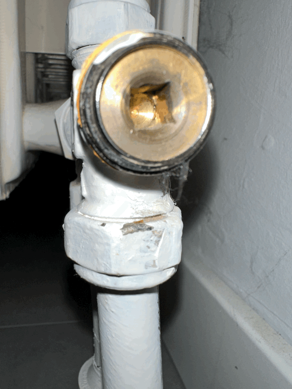

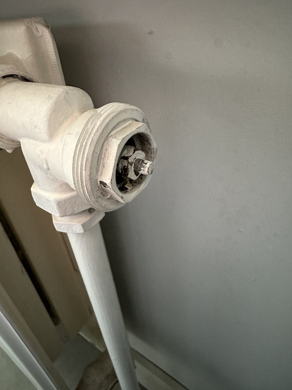

Ik wil graag een thermostaatknop zetten op twee radiatoren in onze woonkamer. Deze zijn door de vorige bewoners er af gehaald en staan dus altijd open (in combinatie met de vloerverwarming).
Doel is om de radiatoren dicht te zetten om te kijken of onze vloerverwarming voldoende is om de kamer comfortabel te verwarmen.
Ik zie dat vrijwel alle thermostaat knoppen 30 mm of 28 mm zijn. Bij onze radiatoren is de aansluiting echter +/- 33.7 mm. Knoppen die hier op passen lijk ik niet te kunnen vinden. Iemand een tip hoe dit op te lossen? Wellicht met een verloopstuk?

Kun je je voetventiel niet dichtdraaien?

Kan je het pinnetje induwen? Dan is het met 2 lijmklemmen zo even geregeld.
Als je moet draaien even met een tang.

Ik denk dat het Danfoss RAV is. Er zijn wel adapters om een 30mm knop te monteren, of anders op zoek naar een danfoss RAV thermostaatknop.

Flozem schreef op zondag 26 november 2023 @ 11:33:
Ik heb even gekeken, maar dat is denk ik wel een optie (zie afbeelding). Ik ben hier niet zo in thuis, maar als je deze dichtdraait, dan blokkeer je in principe de warmwater toevoer? Mocht ik hem dan weer open willen zetten, moet ik dan nog rekening houden met de afstelling ga ik vanuit?

Barrycade schreef op zondag 26 november 2023 @ 11:49:
Ja, ik kan het pinnetje indrukken met een waterpomptang. Met hand is het niet te doen. Mogelijk doordat de vorige eigenaren er een mooie laag verf over hebben gesmeerd. Zou dit wel moeten kunnen met de hand? Een lijmklem is een goed idee. Ik heb ze hier niet liggen, maar zouden deze voldoende 'knijp' kracht hebben om de pin ingedrukt te houden?
u_nix_we_all schreef op zondag 26 november 2023 @ 11:58:
Lijkt er idd erg op. Thanks! Ik ga eerst eens de lijmklemmen/ventiel proberen, maar weet nu in ieder geval welke knop ik moet hebben (hoogstwaarschijnlijk).

Bakk3 schreef op zondag 26 november 2023 @ 18:26:
Je blokkeert retour en daarmee de doorstroming. Normaliter gebruik je dit om de flow te regelen.
Niets houdt je tegen het aantal aanslagen te tellen en tzt het zelfde aantal slagen open te draaien…

Uiteindelijk opgelost met behulp van lijmklemmen. Dat werkt helemaal top en we hebben een goed beeld gekregen van het comfort van alleen de vloerverwarming.
Ik ga dan ook de radiatoren (laten) verwijderen. Ik kan alleen niet goed vinden welke sleutel nodig is om de verwarming bij het voetventiel dicht te draaien (zie afbeeldingen). Kan iemand me in de juiste richting helpen?
