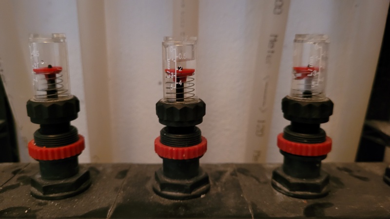

Hi,
Er is recent vloerverwarming aangelegd, echter bij de flowmeters zie ik dat het water soms boven/onder de rode drijver zit.
Kan dit kwaad? Bv dat er ergens een knelling in de vloerverwarming zit of goed ontluchten?
Afbeeldingslocatie: https://tweakers.net/i/u4TQRCGa--E-KH47Y_NcMcWh7XI=/800x/filters:strip_icc():strip_exif()/f/image/0n0ZY99NzcGq3D8S7aeQmw8C.jpg?f=fotoalbum_large
Op naar DEI
[ Voor 2% gewijzigd door Septillion op 27-11-2023 07:13 ]
  • EVOTWEAKERS
  • Laatst online: 24-07 19:18
Afbeeldingslocatie: https://tweakers.net/i/4nE954llt3ehkIQJ6-a-sAFiPIg=/800x/filters:strip_icc():strip_exif()/f/image/jgvi5dd22fsYum6LnbhuM0ra.jpg?f=fotoalbum_large
Lucht in het systeem
Drukverschil
Verstopping / knelling
Flowmeters kalibreren
Dynamische veranderingen
Hoogstwaarschijnlijk is het 1e het geval.
In mijn geval zitten ze en blijven ze helemaal vol.
Zie foto. Succes.
