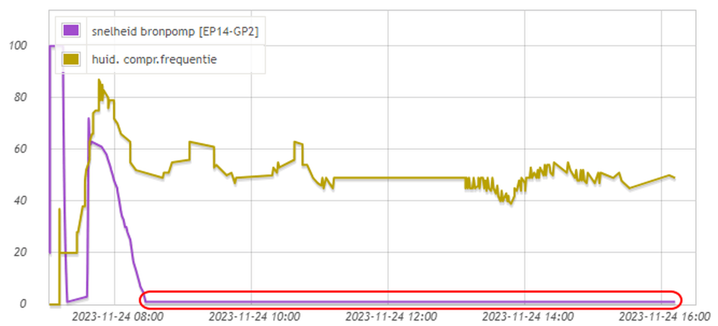

Het gedrag van de bronpomp snelheid (bedrijfsstand: automatisch) van onze Nibe F1255 warmtepomp is deze winter anders dan vorige winter. Tijdens het opwarmen van de boiler was de bronpomp snelheid vorige winter 99% en daalde/steeg dit mee als de compressor frequentie daalde/steeg. Nu zie ik het omgekeerde, de bronpomp snelheid daalt naar 1% tijdens het opwarmen van de boiler. Ook als het CV water verwarmt wordt zakt de bronpomp snelheid naar 1% of 2%. De bronpomp snelheid staat op de stand automatisch. Als dit op handmatig gezet wordt (menu 5.1.9) dan draait de pomp precies op het ingestelde percentage (bijv. 50% of 75%) dus de bronpomp zelf lijkt niet het probleem te zijn. Wat zou een verklaring voor dit gedrag kunnen zijn?

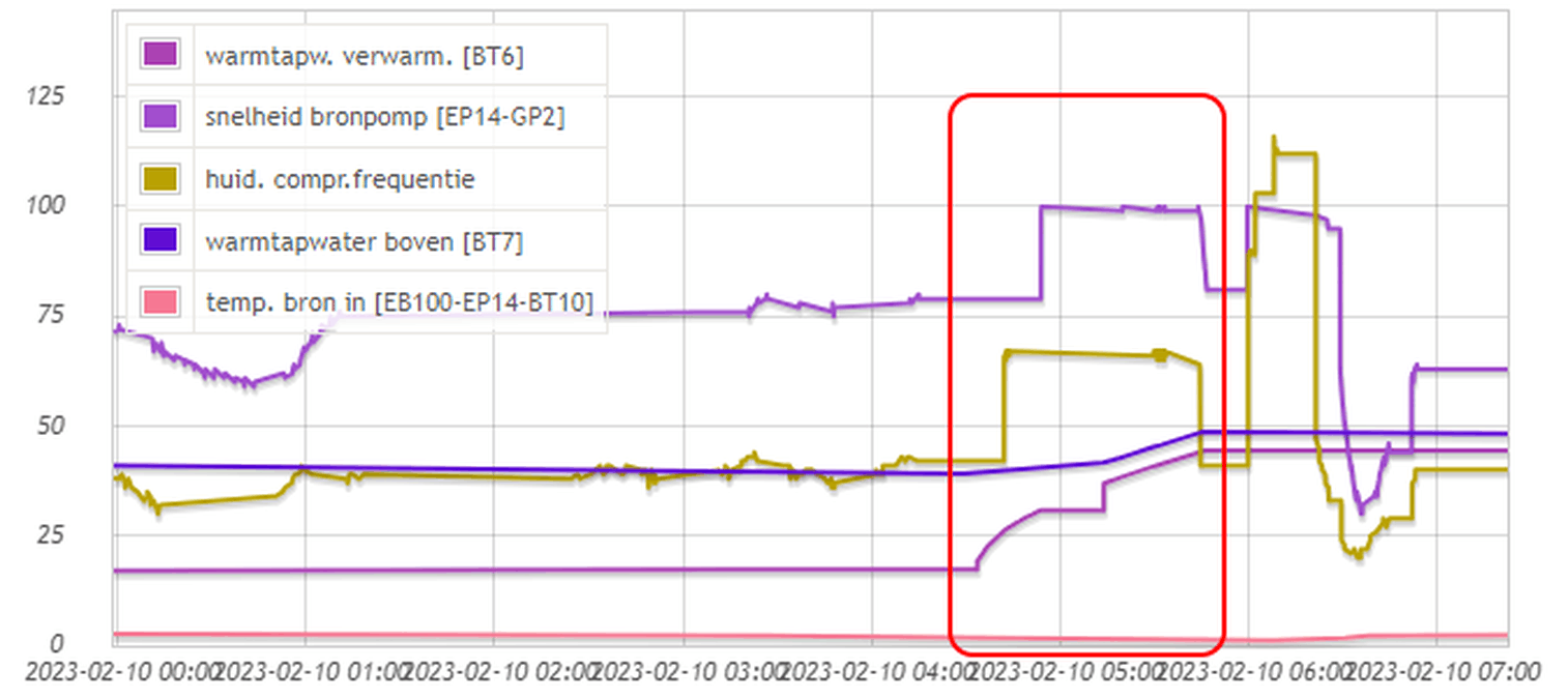

Begin dit jaar 10-02-2023
start 04:30 17,3C
stop 5:46 44,4C
totaal 1:16 uur
bron in temp 1,2C
bronpomp snelheid 99%
compressor freq. 66Hz
vermogen tapwater laag
Afbeeldingslocatie: https://tweakers.net/i/Xr7ilbOOPqFX_hgu5WYYGiF0Juk=/full-fit-in/4000x4000/filters:no_upscale():fill(white):strip_exif()/f/image/eW0aM04X0WcjQZUsCWqxrppM.png?f=user_large

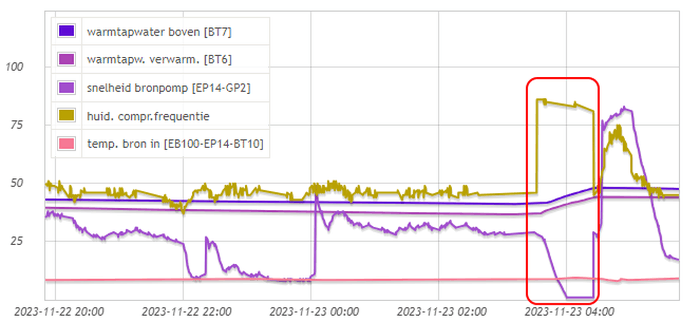

Deze week 23-11-2023
start 03:30 17,6C
stop 6:00 43,0C
totaal 2:30 uur
verbruik 2,1kWh
bron in temp 8,8C
bronpomp snelheid 1%
compressor freq. 55Hz
Afbeeldingslocatie: https://tweakers.net/i/OQcov-0QIkcwdXS-kvhN6D4XN70=/full-fit-in/4000x4000/filters:no_upscale():fill(white):strip_exif()/f/image/uAHYLzqaeps3e4IsI304eyhA.png?f=user_large

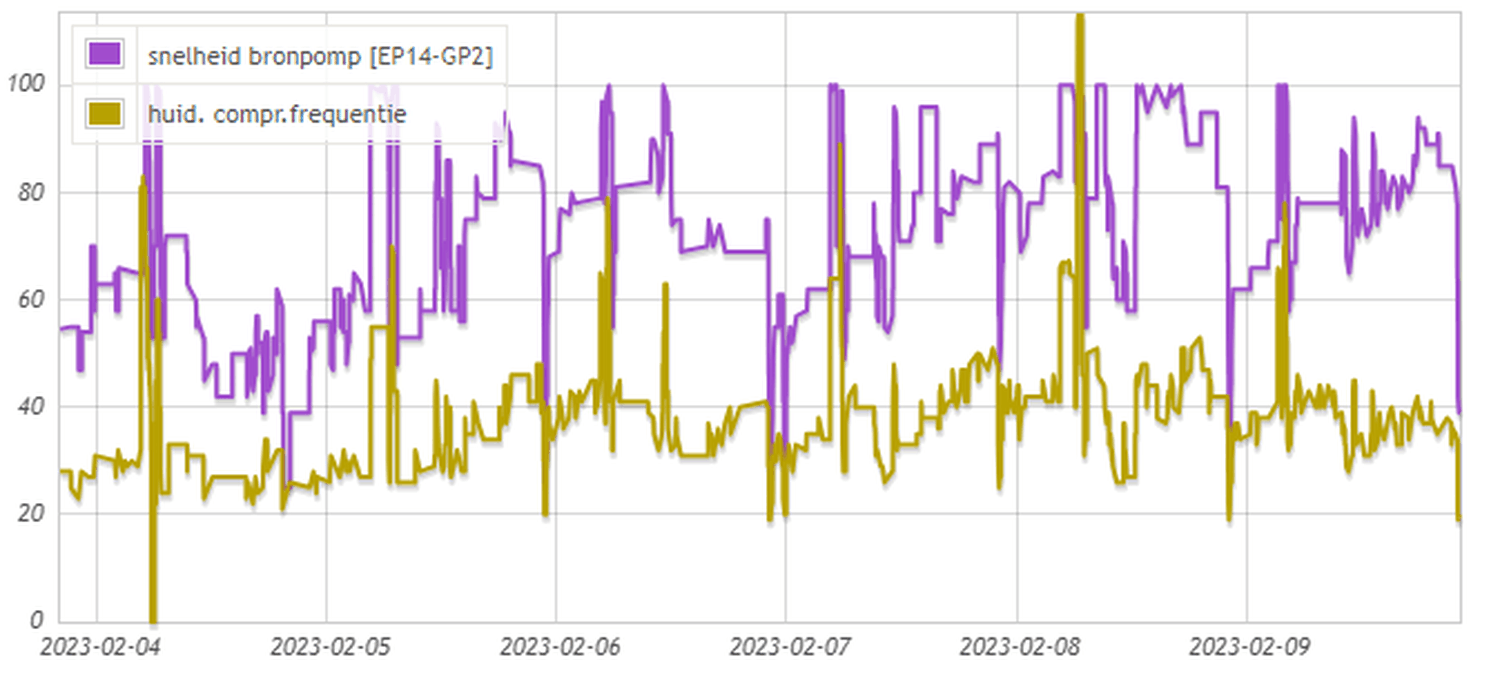

Februari: bronpompsnelheid volgt de compressor frequentie:

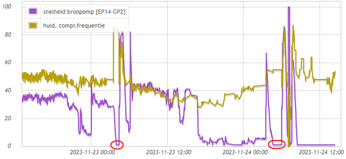

Bronpomp snelheid gaat nu naar 1% tijdens het verwarmen van de boiler en is ook tijdens het verwarmen van de CV soms heel laag:
Afbeeldingslocatie: https://tweakers.net/i/JgxzMPp56X5VAVJuMiI6ioqrtpY=/full-fit-in/4000x4000/filters:no_upscale():fill(white):strip_exif()/f/image/ddXeJaPDGNaF9svQRS4cB0nE.png?f=user_large
Ook bij CV verwarmen is de bronpomp snelheid 1% of 2%:
Afbeeldingslocatie: https://tweakers.net/i/ONH9l_ltUQOnOBmqWi9qZGwDjuA=/full-fit-in/4000x4000/filters:no_upscale():fill(white):strip_exif()/f/image/HKLJNcimNgfbmqfctji2NGG8.png?f=user_large

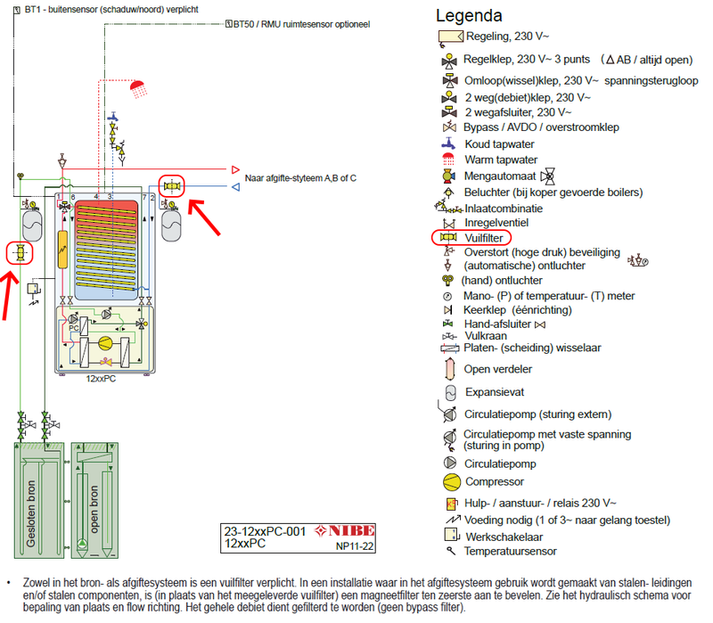

Kijk je filter van je warm water circuit eens na. Je pomp kan zijn warmte niet kwijt omdat er te weinig water langs de wisselaar kan. Daardoor zal de bron ook langzamer draaien. Ik heb iets vergelijkbaars gehad net na installatie van mijn warmtepomp. Heeft me een aantal weken gekost voordat ik erachter was wat het was.
Bij mij zit er een kogelkraanfilter in de installatie. Als dat bij jou ook is moet je je warmtepomp even uitzetten. De kogelkraan dicht draaien. Dan met een sleutel de sluiting openen op de kraan en het zeefje eruit halen. Even goed uitspoelen onder de kraan en dan alles weer terug zetten. Vergeet niet de kogelkraan weer open te zetten!

Bedankt voor de tip! Is die kogelkraan/filter iets wat in de warmtepomp zelf zit of waar zou ik deze moeten kunnen vinden?
  • AUijtdehaag
pagina 14 en eronder?
https://www.nibe.eu/assets/documents/24439/331305-4.pdf
Vuilfilter en filterbal (kogelkraan met vuilfilter)

Dank je! Hier https://www.nibe.eu/downl...e-schemas-12xxPC_v23c.pdf vond ik net ook nog wat informatie over het vuilfilter.
