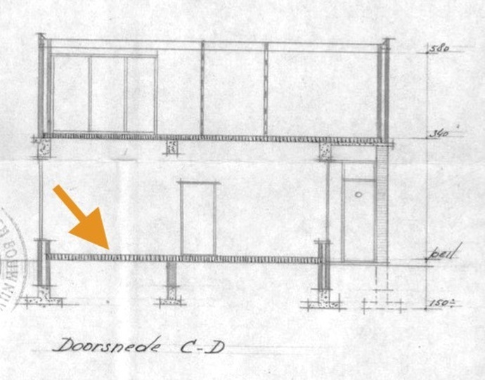

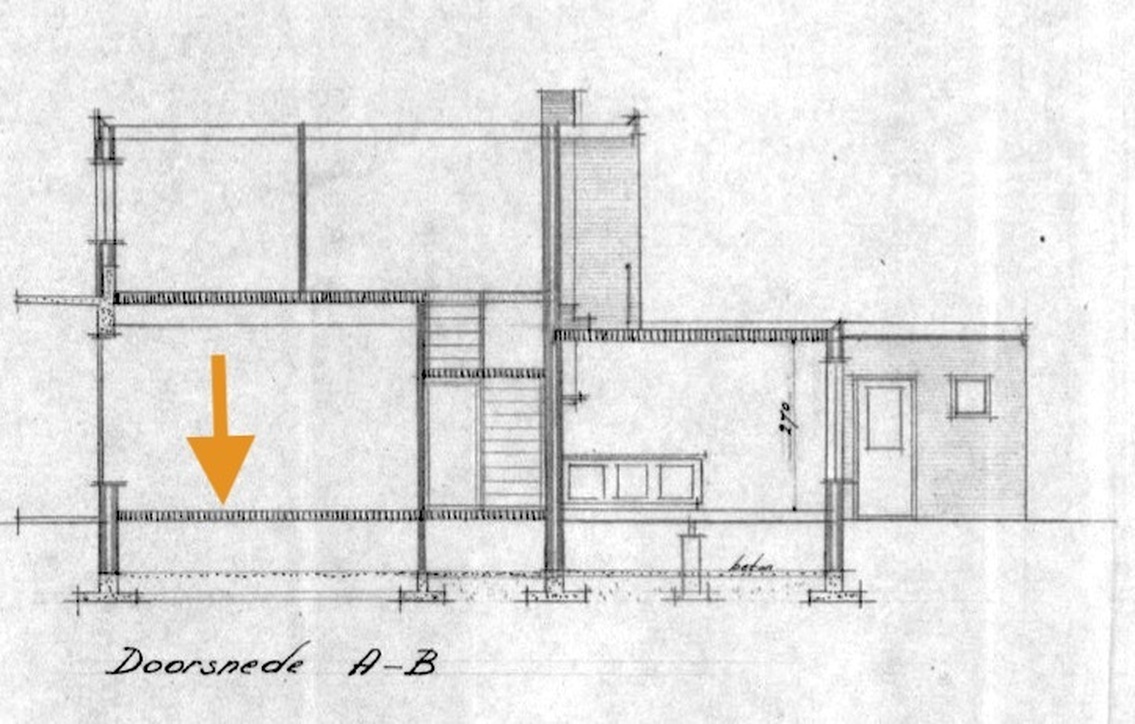

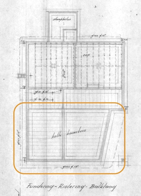

In de hoop dat hier iemand met constructieachtergrond zit:
Als je deze tekeningen uit 1962 ziet, dan zou je toch zeggen dat de vloer tussen de muren zit en dus niet dragend is?
Afbeeldingslocatie: https://tweakers.net/i/kG8D1vyfHK__z19SmBefxDM0Rwk=/full-fit-in/4920x3264/filters:max_bytes(3145728):no_upscale():strip_icc():fill(white):strip_exif()/f/image/3ZF5GYnRi72W6e8U5zlhsNTX.jpg?f=user_large
Afbeeldingslocatie: https://tweakers.net/i/t2tzEfeczQ8E5SJ3vKFYyVtBa_g=/full-fit-in/4920x3264/filters:max_bytes(3145728):no_upscale():strip_icc():fill(white):strip_exif()/f/image/JVGZJe2fHDDE5DzfDgzYgkXS.jpg?f=user_large
Afbeeldingslocatie: https://tweakers.net/i/RT7oFsFM75Xw5R581cULyg4cfL0=/full-fit-in/4920x3264/filters:max_bytes(3145728):no_upscale():strip_icc():fill(white):strip_exif()/f/image/GxHNjIPEeNqTaAvXm28jhBWg.jpg?f=user_large

Inmiddels ben ik wat verder.
Buurman is bouwkundig onderlegd en kent dit huis behoorlijk goed.
Het vermoeden is dat de opbouw van de vloer anders is als gedacht.
De tekening wijst uit dat het op holle bouwsteen zou gaan met een cement/beton dekvloer erop.
Dat geeft wat meer opties lijkt het.
De vloer volledig slopen en schuimbeton valt af omdat we het niet aandurven ivm de keuken. Als de vloer ook maar een mm zou zakken hebben we een bak schade en dat is het risico gewoon niet waard.
Wat mogelijk wel kan is de deklaag eraf en daar een vloerverwarmingssysteem opleggen met wat minimale isolatie.
Of toch gewoon infrezen.
Eerste actie is definitief bepalen wat voor vloer erin ligt.
Dat wordt waarschijnlijk iets van de vaatwasser eruit en daaronder een groot gat boren met een holle boor.
Dan weten we de doorsnede van de vloer en kunnen we op basis daarna verder.
Heel misschien kunnen die holle stenen gevuld worden met isolatie, maar dat lijkt een beetje een long shot.

Holle stenen... idee om her en der gaatjes te boren en met een inspectiecamera van de lidl ofzo te inspecteren?
Met een beetje geluk loopt de holte door en kun je het vol spuiten met spouwmuur korrels of iets dergelijks.

Als de vloer van holle bouwsteen is en er zit een kruipruimte onder, al dan niet bereikbaar kun je het best van onder isoleren.
Misschien kun je ergens een luik realiseren voor een deur, met een droogloopmat. Alternatief kan ook zijn om van buiten een gat te maken.
Eerst de vloeropbouw duidelijk hebben, dan weet je wat je vervolgstappen kunnen zijn.

Ik zie dat ik nooit meer een update heb gegeven.
Inmiddels genieten we al een jaar van een warme vloer.
Uiteindelijk bleek dat de vloer gewoon beton was.
Dus het keukeneiland + de PVC vloer eruit.
Vloerverwarming ingefreesd + tegels eroverheen.
Kosten moet je in dit geval niet over nadenken, heeft nl. geen zin.
Van stervenskoud tot comfortabel, het was het waard.
