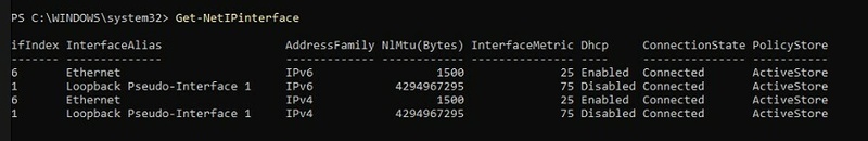

  • KifArU
Dit heeft de eerste test opgeleverd:
Afbeeldingslocatie: https://tweakers.net/i/uBc2fyaSPqZwRZZM2GJuyn5_ujM=/800x/filters:strip_icc():strip_exif()/f/image/yE2zzTxFJFstkfAmg3VVrpxo.jpg?f=fotoalbum_large
Als leek zeg ik dat hier 1 netwerkkaart staat met ipv4 en ipv6.
Klopt dat en is dat de normale situatie?
Qua priority en aantal regels lijkt het namelijk sterk op het voorbeeld op die website.
[ Voor 7% gewijzigd door KifArU op 25-11-2023 15:31 ]
  • sypie
En dus is het handig om te doen wat Crahsystor ook gedaan heeft:
Crahsystor schreef op zaterdag 25 november 2023 @ 13:54:
Geïnspireerd door @Ben(V) even gezocht en wat gevonden: https://www.ghacks.net/20...priorities-on-windows-11/
Omdat W11 bij mij hetzelfde doet, al is het slechts een seconde of twee drie, de Metric gewijzigd van 25 naar 1 voor de ethernetadapter. Nu lijkt het één tot twee seconden te duren, dus het werkt inderdaad.
(Meerdere adapters stonden op 25 als laagste en een aantal op 75.)
En IPv6 kun je doorgaans wel uitzetten, daar wordt vaak genoeg nog geen gebruik van gemaakt. (scheelt ook weer fouten zoeken)
