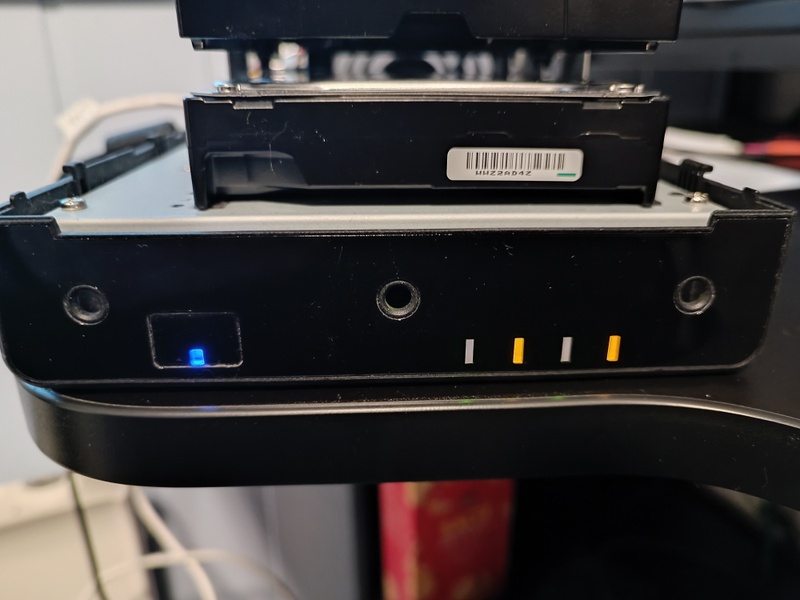

Ik bezit nu nog een Ds218play die het volgende aangeeft en steeds weer een ander probleem , wie kan mij advies geven deze meldingen! Het artikel over dit probleem heb ik gelezen ,maar geeft bij het opnieuw opstarten steeds weer een ander probleem aan.
Op disk 1 is een 4tb (brand nu oranje) en op disk 2 is een 8tb.
De status brand nu ook oranje.
De Ds218play geeft aan dat de HDD gezond zijn.
Maar krijg nu deze melding via email steeds opnieuw,
Opslagpool 1 op ds218playjr is beschadigd (totaal aantal schijven: 2; aantal actieve schijven: 1). Informatie over de schijven met abnormale status worden hieronder weergegeven:
Schijf 1, Model: WD40EFAX-68JH4N0, Serienummer: WD-WX51D8957N4J Meerdere oorzaken kunnen een opslagpool beschadigen. Ga naar Opslagbeheer > Opslag om de oorzaak van de beschadiging te achterhalen of raadpleeg dit artikel om te weten hoe een opslagpool te repareren. Van ds218playjr

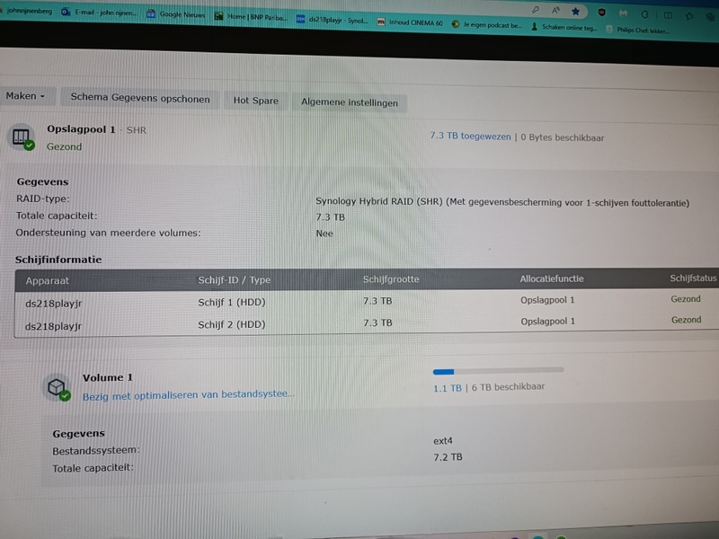

Klinkt alsof 1 van de schijven er de brui aan heeft gegeven. Wat geeft Opslagbeheer > Opslag aan?

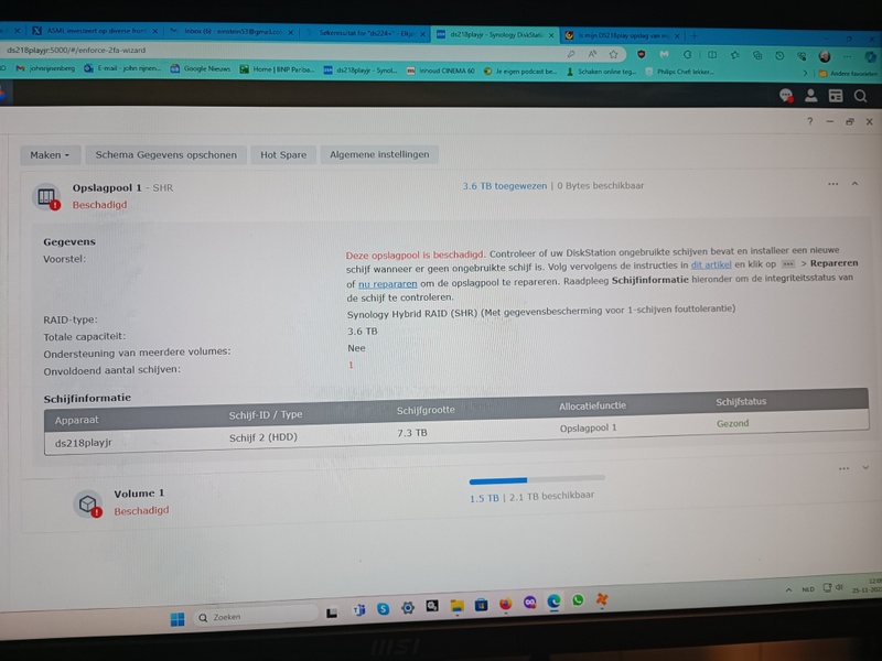

Schijf 1 is stuk.
Vervangen is aan te raden als je je data wilt behouden

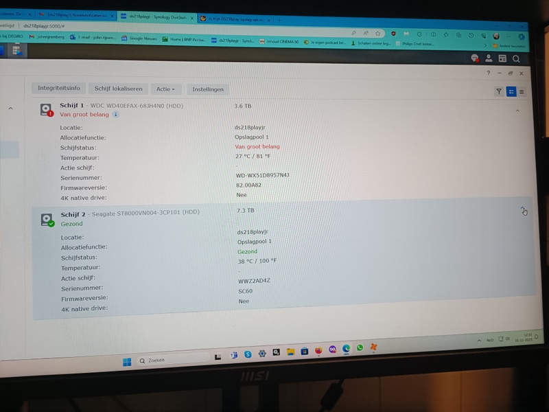

Het kan ook zijn dat de backplane defect is. Kun je de smart waarden uitlezen, of start hij niet meer op?

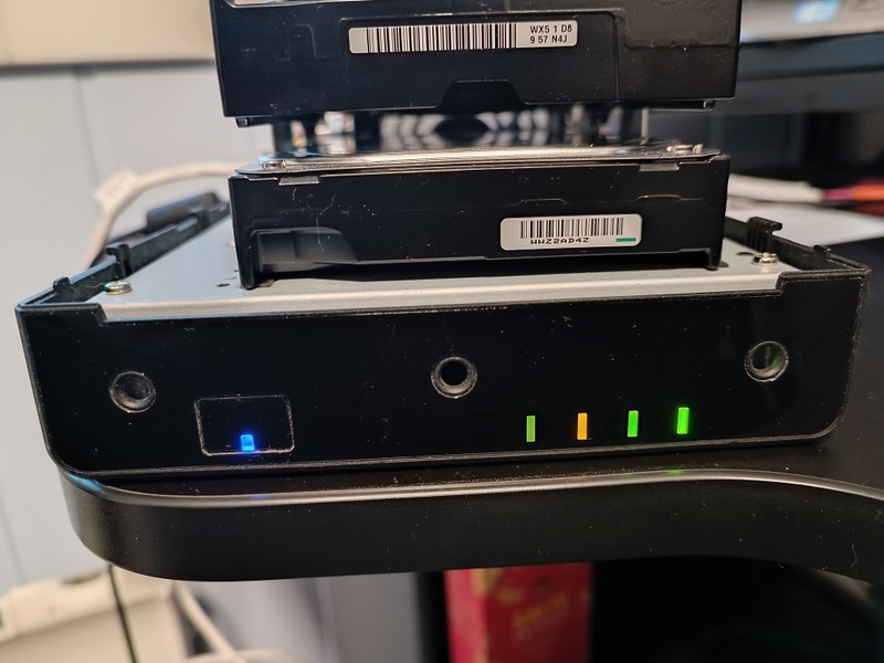

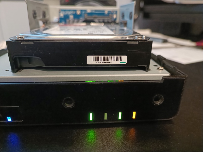

De status brand nu Oranje ,wat nu
Is ds218play nu helemaal stuk nu?
  • maya2012
  • Laatst online: 04-12-2023
Afbeeldingslocatie: https://tweakers.net/i/pUbPxmLoaA-I4aNQijA3BEDd32M=/800x/filters:strip_icc():strip_exif()/f/image/qMm9CKaah3qUAe9ekj9GLkwN.jpg?f=fotoalbum_large
Status is nu oranje en de DS218play piept

Ik zie dat de jouw beide oude schijven in mirror stonden. Het was dus een pool met twee gelijke schijven. Het kan die oude dus niet vinden en geeft daarom een error.
Er is dus niks mis met jouw nas. Je moet als de bliksem de data op deze schijf op een backup zetten (zoals iedereen standaard zou moeten doen).
Daarna moet je nadenken over wat je precies wilt. De huidige pool (van beide schijven) moet je verwijderen of een nieuwe 4TB schijf erin zetten (ipv jouw 8TB). Daarna kun je een nieuwe pool van enkele of meerdere schijven aanmaken. Deze error blijft bestaan totdat je een nieuwe 4Tb schijf aan deze pool aanbiedt, zodat hij zichzelf weer kan repareren, of dat je deze pool weggooit en een nieuwe aanmaakt.

Die 4TB disk is gewoon defect.
De Nas functioneert nog steeds prima want DSM staat op een hidden partitie op elke disk met elkaar in een mirror.
Kortom die Nas werkt nog prima en al je data is er ook nog.
Er is dus geen enkel reden om de Nas te vervangen.
Koop gewoon een 8 TB disk en plaats die op de plek van die defecte 4TB.
Hij gaat dan de SHR set rebuilden en als hij klaar is heb je ineen 8TB ruimte tot je beschikking in plaats van de 4TB die je ervoor had omdat je de helft van die 8T disk niet kon gebruiken.
