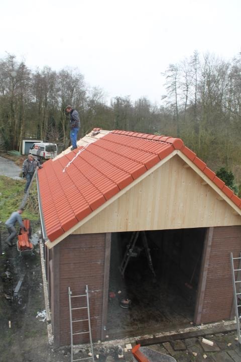

4.68 x 7.72 , 2.60 hoge wanden , bevalt prima
prefab betonbouw, in dagen laten neerzetten , a&b betonbouw
fundering laten heien en storten tijdens de bouw vh huis
Afbeeldingslocatie: https://tweakers.net/i/R4_rT5xLBRHiLBZ7PIUsX6ngNY4=/full-fit-in/4920x3264/filters:max_bytes(3145728):no_upscale():strip_icc():fill(white):strip_exif()/f/image/dz4FZxX4d7cuD2QfTelcyni4.jpg?f=user_large
