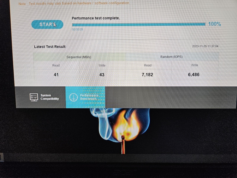

Zijn de leessnelheden vanaf de SSD wel hoger dan 40 MB/s?
  • dennisvinkie
  • Laatst online: 22-10 22:23
Afbeeldingslocatie: https://tweakers.net/i/Twxu4UvSw_qI8vJrdeTW3f1GO58=/800x/filters:strip_icc():strip_exif()/f/image/zG1QOddBbF7YhZomznNbMRgB.jpg?f=fotoalbum_large
  • Beste antwoord ✓
  • thomas_n
  • Laatst online: 07-11 09:18
De SSD werkt op USB2-snelheid. Als het niet aan de poort ligt, dan is de kabel de volgende meest waarschijnlijke oorzaak. Probeer eens een andere kabel.
