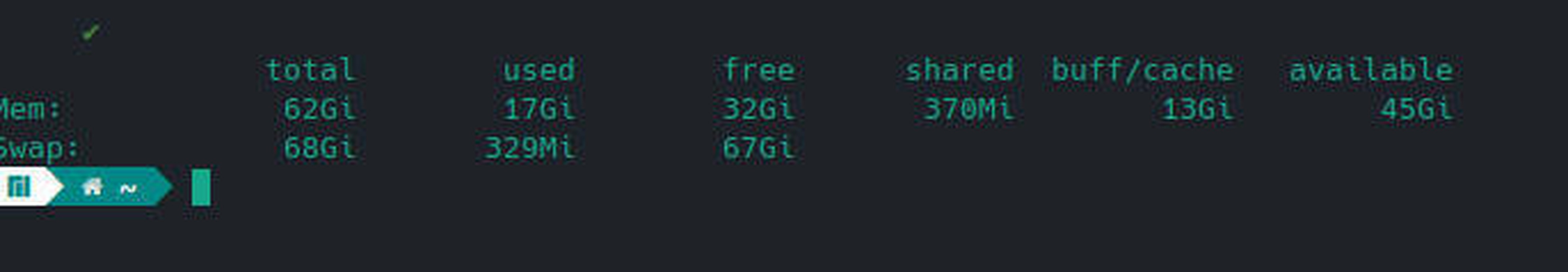

32 gb is genoeg op dit moment maar over een paar jaar is 64 gb de standaard en daar wil ik vast op voorbereid zijn.
Linux geeft aan dat er 17Gb wordt gebruikt.

  • Salvatron
Salvatron
Dispereert niet
Afbeeldingslocatie: https://tweakers.net/i/sAvb9leA66y2LGHfoky2inOO7Ow=/full-fit-in/4920x3264/filters:max_bytes(3145728):no_upscale():strip_icc():fill(white):strip_exif()/f/image/yyfthC18STO4BLOzYoCbr6YX.jpg?f=user_large

in dat plaatje wat ik poste zie je dat linux al 17 GB gebruikt. (met free -h)

Salvatron schreef op vrijdag 24 november 2023 @ 23:09:
En 32 GB free + 13 GB cache = 45 GB available.
Je overschrijdt 32 GB niet en 64 GB is nu zeker genoeg voor jou.
Het is welbekend dat er meer geheugen gebruikt word als dat beschikbaar is. Ik zou bijna vragen om slechts 16GB te gebruiken en dan te kijken of je een merkbaar verschil ziet. Ik durf te wedden van niet.
Maar dat je nu 17GB gebruikt heeft te maken met wat je ermee doet, upgraden naar meer dan dan om futureproof te zijn is... een zeer foute motivatie.
