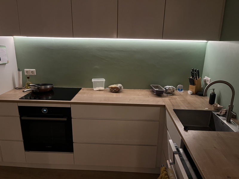

Ik heb het zelf met een strip van gledopto met een GL-C-006 zigbee controllertje.
Geeft veel beter wit / geel licht ook dan de rgb lidl strip die ik op / achter de boekenkast heb.
Ziet er zo uit (staat heel zacht nu in de ochtend):
Afbeeldingslocatie: https://tweakers.net/i/oZlexccYMnk-aVCvD-DvfG9-5Go=/800x/filters:strip_icc():strip_exif()/f/image/ANTGgZ0Qi4EDXlxQvgyOT6Pi.jpg?f=fotoalbum_large
[ Voor 59% gewijzigd door ymmsimm op 26-11-2023 07:51 ]
