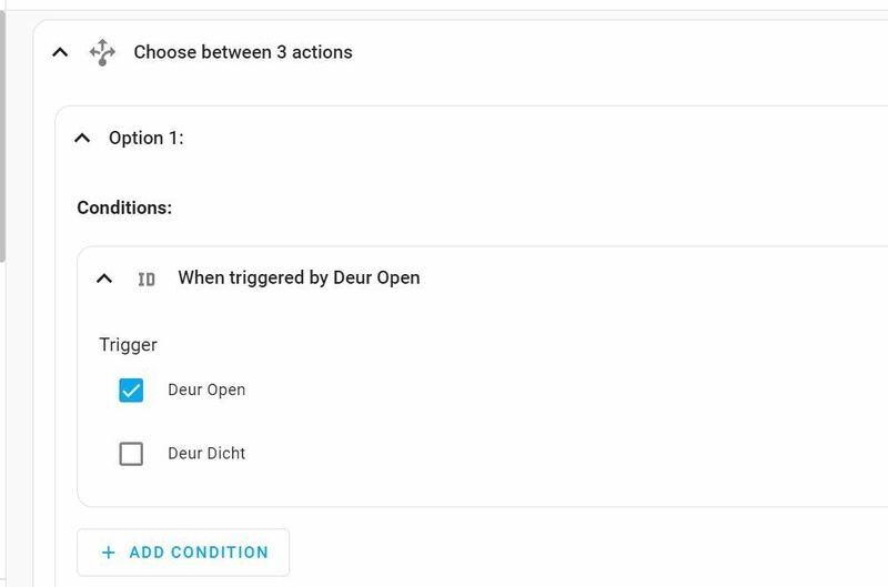

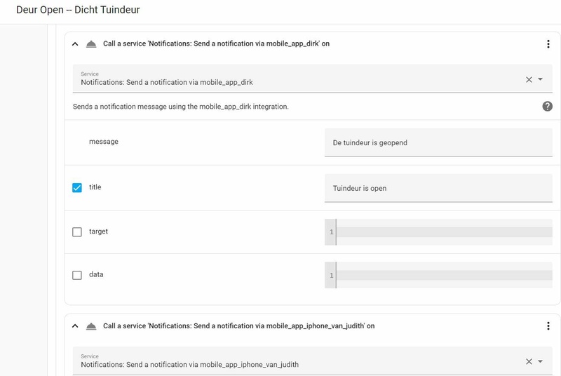

Mea Culpa,
Dus hierbij een paar screenshots.
Afbeeldingslocatie: https://tweakers.net/i/v1rQwr81A-1PecmGRPX2CiPY5sA=/800x/filters:strip_icc():strip_exif()/f/image/ztW1h9aHHJkoZISbObk1yxXA.jpg?f=fotoalbum_large
Afbeeldingslocatie: https://tweakers.net/i/4fiqy92c7DDuh1uuO-Nb_a_oBFE=/x800/filters:strip_icc():strip_exif()/f/image/rrxck98yXcxujXMmrTsiDgn7.jpg?f=fotoalbum_large
Afbeeldingslocatie: https://tweakers.net/i/AQYnYWKyIUqf4VAbhnIbDorD_AA=/800x/filters:strip_icc():strip_exif()/f/image/FQwgG5ot2ooZ3Xtw32x8oHc2.jpg?f=fotoalbum_large
Afbeeldingslocatie: https://tweakers.net/i/pyP5RDwxX57daOIDZcySxWBHvMI=/800x/filters:strip_icc():strip_exif()/f/image/nJQCqj6XZjS13l6pspx00r29.jpg?f=fotoalbum_large
Afbeeldingslocatie: https://tweakers.net/i/lTSUaErcnFHZEyAHFjRIO_iypEk=/800x/filters:strip_icc():strip_exif()/f/image/MDpyVELDHESPqS1CDNPz8aQh.jpg?f=fotoalbum_large
De laatste keer dat de automatisering heeft gedraaid is een paar dagen geleden maar zonder boodschap. De deur gaat minstens 10 keer per dag open.

Zo?
alias: Deur Open -- Dicht Tuindeur
description: ""
trigger:
- type: opened
platform: device
device_id: 310c80156df6430eaea0a35267e1a50c
entity_id: binary_sensor.openclose_2
domain: binary_sensor
alias: REED DS01 Open
- type: not_opened
platform: device
alias: REED DS01 Dicht
condition: []
action:
- choose:
- conditions:
- condition: trigger
sequence:
- service: notify.mobile_app_dirk
data:
message: De tuindeur is geopend
title: Tuindeur is open
- service: notify.mobile_app_iphone_van_judith
data:
message: De tuindeur is weer geopend
title: Tuindeur open
- conditions:
sequence:
data:
message: De tuindeur is weer dicht
title: Teundeur is dicht
data:
default: []
mode: single

Opgelost.
De sensor werd niet meegenomen bij het selecteren van de nieuwe devices als je de oude automatisering als basis gebruikte.
Zag wel de trigger ID staan, maar deze had geen trigger…..
Daar gewoon overheen gekeken en het viel me nu ook op bij de oude automatiseringen dat die zo worden omgezet.
