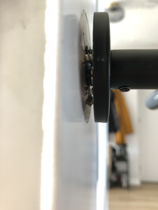

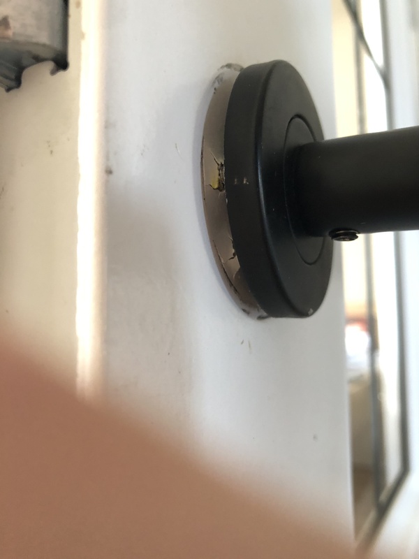

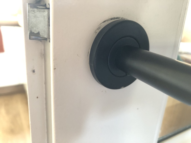

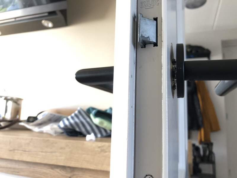

Er zit een zwart plaatje wat er af moet om bij de schroeven te kunnen.
Alleen deze zit muurvast én ik heb geen enkele houvast omdat de schroeven erg lost zitten en ik het hout van de deur alleen maar verder zal beschadigen.
Enig idee?

Eerst de hendel eraf halen door dat schroefje aan de onderkant ervan los te draaien?
  • LordSinclair
  • Laatst online: 20:23
Sowieso eerst de klinken er af. Daarna zit het waarschijnlijk geklemd en moet je de zware plaat er af kunnen halen. Maar ideaal is dat niet als de grondplaat niet meer vast zit.
  • Red Cell
  • Laatst online: 16:38
Je heb 1 van 2 mogelijkheden.
1. die roset zit eromheen geklemt.
2. er zit een heel klein imbusje onderop die roset die je eerst los moet krijgen.
Daarna zie je waarschijnlijk de echte plaat die met de schroeven vast zit.
The mystery of life isn't a problem to solve, but a reality to experience. A process that cannot be understood by stopping it. We must move with the flow of the process. We must join it. We must flow with it. - Jamis
  • Puch-Maxi
  • Laatst online: 11-08 00:47
Ja zoals al gezegd, de klink moet eerst los want anders kan het rozet er niet af. Maakt niet uit dat je de schroeven eruit trekt, het is toch al kapot. Vervolgens monteer je de draagring terug en draai je deze een slag, zodat de drie schroeven in 'nieuw' hout komen te zitten. Uiteraard de schroefgaten eerst voorboren.
En klaar is @krazzer! :*)
  • Jan Workum
  • Laatst online: 19:41
Buitenste zwarte ring is een blikken plaatje wat je los moet wurmen van de ring die eronder zit. In die ring zitten de gaten waarmee het aan de deur zit geschroefd. Rotwerkje omdat de blikken ring stevig zit geklemd op de onderliggende plaat.

Puch-Maxi schreef op donderdag 23 november 2023 @ 14:44:
Ik moest hem er inderdaad gewoon uit trekken. Ik was bang dat het dan erger zou worden maar viel op zich wel mee. Ik kon hem helaas niet draaien want het is één geheel. Maar er zitten 6 gaatjes in waarvan 2 niet gebruikt waren. Het zit nu stevig vast.
