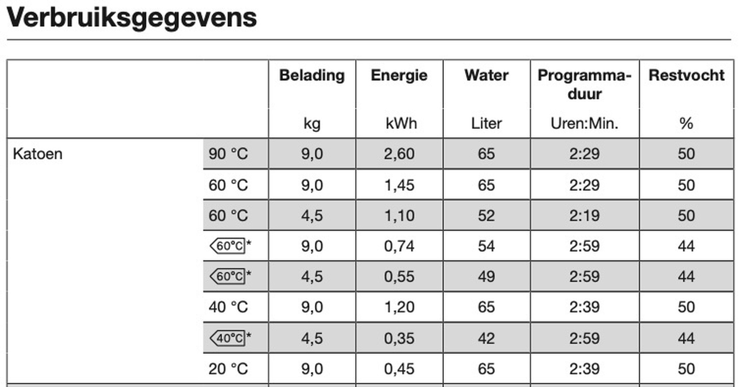

Het katoen programma doet het inderdaad maar niet zoals beschreven in de handleiding op pagina 96 (2:19 bij kleine hoeveelheid was):
Maar hoeveel energie en water word er verbruikt na de update? Ik snap het probleem wel hoor..... Zelf heb ik een siemens, die er met eigenlijk elk programma ook langer over doet als de siemens die ik daarvoor had. Blijkbaar is het efficiënter met langere programma's... Want het netto energieverbruik is bij mij wel gedaald.
Over 4 katoen wasjes gemiddeld 0,9 kWh en 48,5 l (volgens de app). Dat is inderdaad minder als in de tabel staat.
Let op, in het verleden hadden we wasjes van 1:30. Die tijd is nu ruim genomen verdubbeld en daardoor zijn de verschillende wasjes niet meer op 1 dag weg te werken.

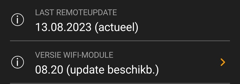

13.08.2023 en 8.20, waarbij ie bij de laatste aangeeft een update te hebben. Vorige week nog een eco 40/60 gedraaid waarbij de tijd naar beneden was aangepast ivm de belading.

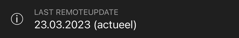

Joh, 13.08.2023? Wij zitten dan nog op een oude (23.03.2023), maar er staat nergens dat er een nieuwe versie beschikbaar is. :?

Yep:
Afbeeldingslocatie: https://tweakers.net/i/ueWDLmBA9DXmMrSPIDkb46fTbrc=/800x/filters:strip_icc():strip_exif()/f/image/Oh6yynRs7hMuRMYyXfIUAxiR.jpg?f=fotoalbum_large
  • bkleef
  • Laatst online: 09-06 22:05
Thanks. _/-\o_
Afbeeldingslocatie: https://tweakers.net/i/EOXm-Nzw8JJ7F0gS4wwcw_ZGoUo=/800x/filters:strip_icc():strip_exif()/f/image/cBPSJpEGEo9zkTvREXGmluxL.jpg?f=fotoalbum_large
Past een kleine katoen was van niet ECO zich nog aan naar ± 1:30?
Heb een afspraak met een Miele monteur gemaakt. Hopelijk kunnen zij de update handmatig doorvoeren.

bkleef schreef op donderdag 4 april 2024 @ 20:17:
Hou dat zo, want zodra je update weet je nooit wat er weer 'verbeterd' wordt...
(WEI875wps hier, trouwens, met een actuele versie 14.02.2023/3.97 die pas begin 2024 gevonden en geinstalleerd werd waarna de grappen begonnen).
2:39 voor een wasje van niks dat er anders in 1:39 schoon en fris uitkwam is echt niet leuk.
Kun je wel weer deels corrigeren met Quick optie, of programma als quickpowerwash of express, maar het was juist zo lekker simpel, pleur t erin, niet nadenken over programma, gewoon met anderhalf uur klaar. Of iets van 40 minuten met singlewash, dat werkt gelukkig nog wel.
En als ze nou echt verbeteringen willen doorvoeren zouden ze die hele wifi unit eens moeten aanpakken, want ik zie een berg dns queries naar een server buiten mijn netwerk (hardcoded, hij volgt dhcp niet!) en dat is ook niet zoals het hoort.
