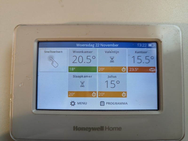

ik het het probleem dat de evohome niet start met mijn huis verwarmen. Eigenlijk opeens. Ik zie in het systeem overzicht dat de TOESTEL REGELING ook op 2% blijft, heel laag. Er komt dus geen warm water in de radiatoren.
Ik gebruik een Nefit ketel met een EMS-OT opentherm module, dit heeft altijd gewerkt.
Hier een screenshot van de honeywell systeemschermen. Het lijkt me dat dit nog niet eens perse aan de ketelaansturing ligt maar meer aan de beslissing van honeywell evohome zelf:
Afbeeldingslocatie: https://tweakers.net/i/J0Ic_LKCSMw97mjrpOo13er2gyQ=/800x/filters:strip_icc():strip_exif()/f/image/OWpEbDtWZpy7DsPs7vzVx6ZK.jpg?f=fotoalbum_large
Afbeeldingslocatie: https://tweakers.net/i/dZF_Cg-DJZLYiSp3ITAdFv_BXas=/800x/filters:strip_icc():strip_exif()/f/image/q8P9zdZnh0gVrIFrYRa3JHs7.jpg?f=fotoalbum_large
Sorry, ik wist niet dat het schermje zo vies was...
