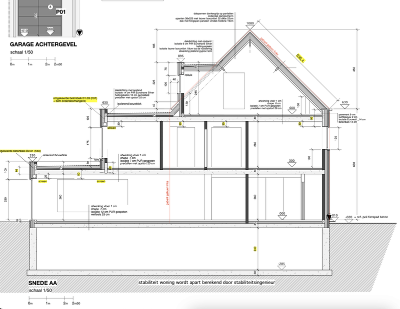

Plan van de woning (doorsnee):
Afbeeldingslocatie: https://tweakers.net/i/gqxlSW3IzEUDUw2w201pvOm8Rh8=/800x/filters:strip_exif()/f/image/MRn8AkU2NKZn0DDsEEC5HQPU.png?f=fotoalbum_large

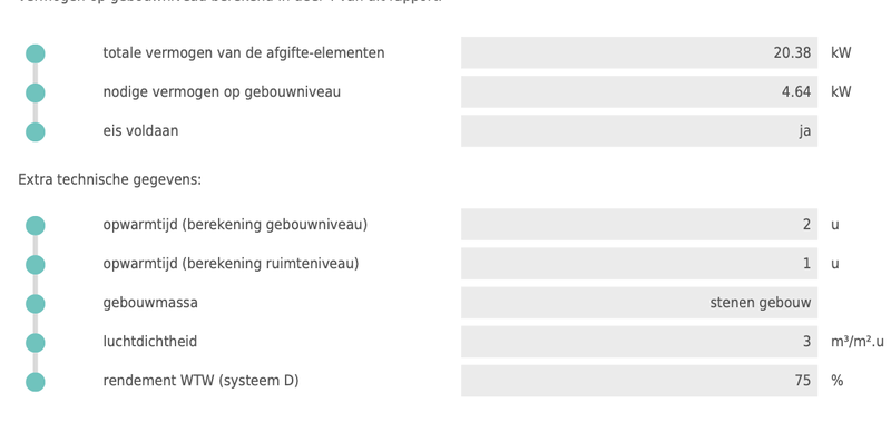

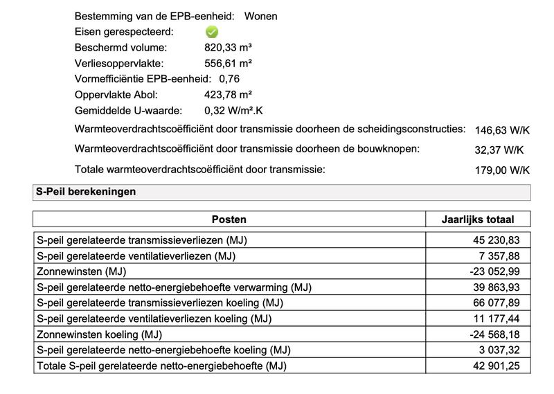

dendaak schreef op woensdag 22 november 2023 @ 14:09:
Binnenunit:
Mitsubishi Ecodan Cylinderunit 200L H+C: ERST20D-VM6D
Buitenunit:
Buitentoestel Mitsubishi: PUZ-SWM80YAA Power inverter
Uit de warmteverliesberekening komt 179 W/K. Bij -10 buiten en +20 binnen heb je een delta T van 30 K.
30*179= 5.4 kW. In de praktijk heb je ook nog opwarming door personen, zon en elektrisch verbruik, dus nog minder dan dat nodig.
Dus die is ruim zat.
Verder is bij een dergelijk lage warmtevraag dat 2 kW noodelement prima. Meer heb je echt niet nodig.
En uiteraard kan zo'n driefase WP prima op een standaard 3x16A groep. (3x10 kan ook nog makkelijk). Waarom daar 3x20A staat is een compleet raadsel.

dendaak schreef op zaterdag 25 november 2023 @ 12:54:
Warmteverlies vd woning bedraagt 5,4 kW maar om het vermogen van de warmtepomp te bepalen dienen
we ook rekening te houden met vermogen voor het sanitair gedeelte wat meestal rond de 2.000 W ligt. (zeker met een boilerinhoud van 300L).
Dzw dat de warmtepomp best een vermogen heeft van 7,4 kW bij een buitentemperatuur van -10°
De power inverter die ik voorzien heb heeft een vermogen van 7,6 bij een buitentemperatuur van -10 °.
Deze warmtepomp komt dus heel dicht bij het vermogen dat u nodig heeft.
Installateur snapt het niet. Je hebt echt geen 2 kW continu nodig voor SWW. Dat slaat nergens op. Ik heb ooit eens uitgerekend dat het gemiddeld slechts 164 W thermisch is. Zie Andrehj in "Lucht/Water warmtepomp om mee te verwarmen en te koelen #10"
Onder aan de streep maakt het voor de keuze van WP dus niet uit of je er wel of geen SWW mee maakt, want de keuze zal op hetzelfde model vallen.
Overigens zou ik in jouw geval denk ik ook deze WP aanschaffen, vanwege de grote kast, de stilte en het feit dat ie zo mooi op drie fasen kan.
Maar een SUZ-SWM40 of SUZ-SWM60 zou qua vermogen ook wel voldoen.

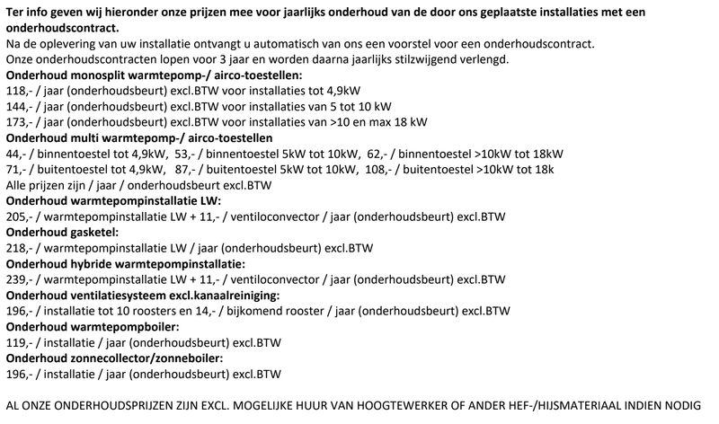

Ik was ook even al naar het kijken naar het jaarlijks onderhoud, wat denken jullie hiervan qua kosten?
Afbeeldingslocatie: https://tweakers.net/i/p-38Azx5blSRvo4DNgxfZFuCC10=/800x/filters:strip_exif()/f/image/msCZMIN146j9j0o3w3cUQcZ0.png?f=fotoalbum_large
