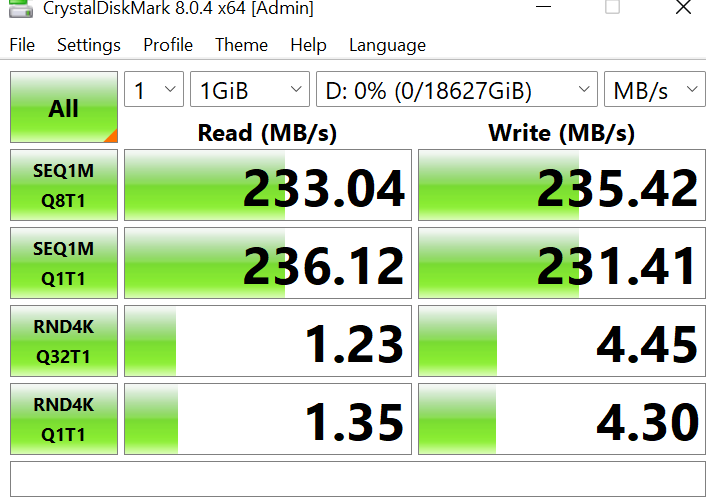

De bezorger heeft mijn nieuwe 20tb WD externe HD buiten bezorgd, voor de deur. Ik heb dit pas de volgende ochtend gezien. De buitenkant van het pakketje was nat. Daarbinnen niet veel nattigheid te zien, voelde wel vochtig aan. Net de HD aangesloten en hij lijkt gewoon te werken. Niet nat van binnen voelt wel koud.
Net Crystdiskinfo erop losgelaten:
Afbeeldingslocatie: https://i.gyazo.com/e47d0dbe68f1df09835fe6df814138bf.png
Kan ik er vanuit gaan dat alles goed is gegaan?
Afbeeldingslocatie: https://i.gyazo.com/ca16aa8f0f58ab68d27885321cc495d5.png
Hij maakt bij het schrijven / lezen soms wel iets meer schrijfgeluid dan ik gewend ben van mijn andere schijven.

Die sequentiële snelheden zijn wel bizar laag

Dat heb ik dus met al mijn externe hardeschijven..... wat zou dit kunnen zijn?

Als ik zo'n 40MB/s zie denk ik al snel aan de bandbreedte van USB2.0 plus overhead.
Kan het zijn dat je hem in een USB2.0 poort hebt zitten in plaats van iets van USB3.0 (of beter/sneller) ?
En het is al gezegd, maar nogmaals: Electronica die zeer koud of zelfs vochtig is niet aansluiten. Je kunt condensvorming krijgen tot zelfs sluiting als het echt nat is. Lekker laten drogen, kan het meestal best wel tegen.

Ik heb al mijn usb hardeschijven op de usb poorten achter op het mobo zitten. Deze heb ik toevallig voorin gedaan en daarop staat geschreven: USB3.0

Gezien de snelheden zo dicht bij elkaar liggen lijkt dat toch sterk op een muur qua bandbreedte waar je tegenaan loopt. De doorvoer van de I/O lijkt de beperking en dan blijft de USB die op een lagere snelheid staat mijn hoofdverdachte. Dit resultaat is in die zin een mooie bevestiging van dat vermoeden.
Kan ons ook onnodig een bepaalde kant op sturen, maar je moet ergens beginnen.
Je maakt gebruik van een andere kabel voor deze twee schijven?
We werken niet met een dock of iets dergelijks?
USB3 functionaliteit werkt wel met andere apparaten?
Benodigde chipsetdrivers zijn geïnstalleerd?

Afbeeldingslocatie: https://i.gyazo.com/d6478de9b788850aab91af32c290ae69.png
Screenshot van device manager
Nog een diskmark van mijn andere 8TB schijf, ook vrij laag. Streamt ook niet fijn, hapert als ik stream van die schijf.
Kan het een bios setting zijn?
Heb een Z690P WIFI D4 mobo en i7 12th gen
Afbeeldingslocatie: https://i.gyazo.com/c0e34bfd85abe3ec28f7ea6c2a794e6e.png

Dat lijken mij 2.0 snelheden ja, heb je de webwinkel al ingelicht over wat er gebeurt is? Heb je het iig in de mail staan mocht er in de toekomst wel blijken dat er vocht bij gekomen is.

Er zit geen HUB tussen. Heb wel een Dell Thunderbolt dock tussenzitten, maar dat staat los van de USB?

In welke USB poorten heb je de HDD's daar aangesloten?
Toch niet misschien de (zwarte) USB 2.0 poorten?
Dat zou dan wel de lagere snelheid verklaren natuurlijk.

Alle hd's zitten achterop en de nieuwe HD zit voorin (USB3.0)
https://tweakers.net/i/Nq...63122.jpeg?f=imagegallery
Ik zie dus dat ik mn hd's in de zwarte usb poorten (2.0d dus) na de ps2 poort. Zal ik als mijn taken gefinished zijn eens omprikken :-)
Maar wat ik niet snap is waarom die front poort zulke lage snelheden geeft?
  • sypie
Op die kast staat USB3, maar zit die intern ook aangesloten op een USB3 poort?
  • saken
  • Laatst online: 20:46
Ik zal hem tzt even openhalen om te checken waar die kabel naartoe loopt.
Oh jeetje, ik wist dit helemaal niet. Blijkt dat ik dus mn muis en toetsenbord op de usb3 poorten had en mn hd's op usb2.
Ik maar denken dat ik nieuwe hd's nodig had.
Dit is de performance nu van de nieuwe 20TB. hoe dom kon ik zijn.... straks ook ff kijken of dit met mn server ook het geval is.....

Kijk, lossen we dat probleem buiten je vraag rondom externe disk voor de deur ook meteen op :D

Speeds 8TB schijf op usb3 poort:
Afbeeldingslocatie: https://i.gyazo.com/273970e91187778b0447a1e0a4b8decf.png
Speeds 3TB schijf op usb3 poort:
Afbeeldingslocatie: https://i.gyazo.com/892308ee19102d429aa81b993599114f.png
Zijn beide 5200 toeren schijven , de 20TB is 7200RPM
Aanzienlijke verbetering dus! :-D
