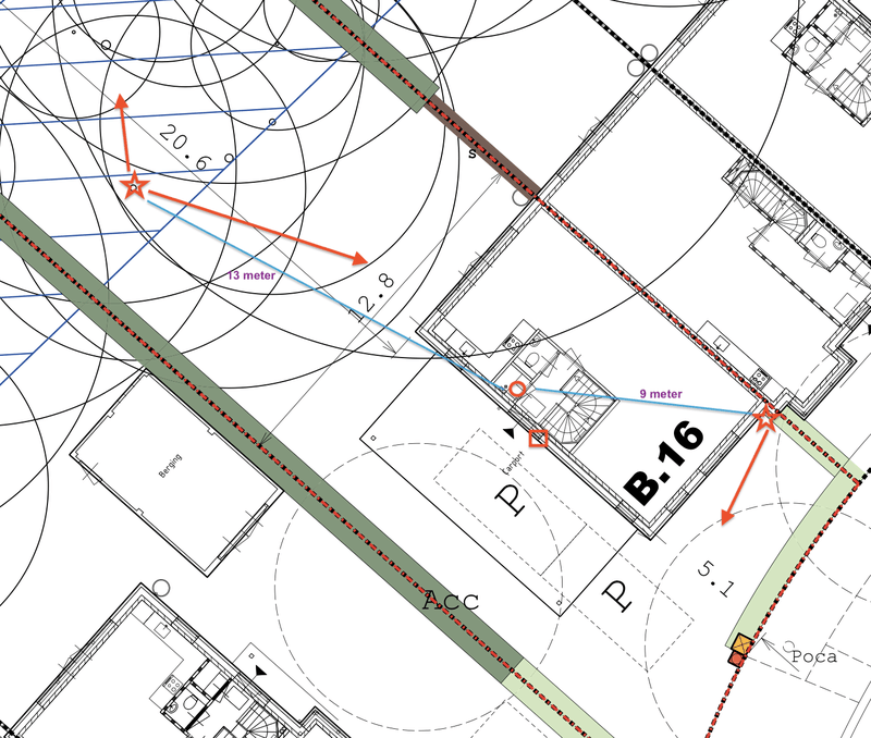

Goedendag allemaal,
In maart krijgen wij de sleutel van onze nieuwbouw hoekwoning. Mijn plan is om Eufy producten te gaan gebruiken als beveiliging. Ik wil 3x de Eufy cam pro met zonnepaneel ophangen. Waarvan 1 op de gevel aan de voorzijde en 2 stuks achter in een boom in de tuin. Daarnaast komt de homebase 3 in de meterkast in het midden van de woning en een Eufy deurbel bedraad naast de voordeur (zijkant van de woning). Ik heb hier een aantal vragen over, op de plattegrond zie je wat de bedoeling is (ster is camera, rondje is homebase en vierkant is deurbel. Pijlen geven de camera richting aan):
- Van de meterkast/homebase naar de voorzijde is het ongeveer 9 meter. Van de homebase naar de boom in de achtertuin is ongeveer 13 meter. Verwachten jullie dat het bereik voldoende is van de hombase 3 / Eufy pro 3?
- Zijn zowel de deurbel met enkele camera, als met de dubbele camera, te gebruiken icm homebase 3?
- Is de dubbele camera deurbel aan te raden tov de enkele camera deurbel?
- Er wordt een 12v beltrafo geinstalleerd in de meterkast. Kan je met deze informatie zeggen of de enkele en/of dubbele deurbel hiermee kunnen functioneren? Of moet ik de beltrafo aan gaan passen?
Andere suggesties/tips zijn van harte welkom!
Vriendelijke bedankt alvast voor jullie hulp :)
Ik zou er niet op gokken, het zal echt tijd nodig hebben om te gaan verbinden met deze afstand. Beter kijk je voor een bekabelde oplossing of meerdere homebases.
Ja geen enkel probleem
Als er vaak pakketjes voor je deur gedumpt worden zou ik het doen, kies dan voor de nieuwe met verlichting erin de E340 als ik me niet vergis.
12v is volgens mij te kort volgens de officiele specs. maar zou wel werken. Zie ondersteunignspagina van Eufy: https://support.eufy.com/...ansformer-and-Chime-UK-EU

Ik heb thuis ook een tweetal euficam 3's hangen met zonnepaneel (i-de-aal!).
1 van de camera's hangt ook op ongeveer 13 meter, ik heb geen problemen met verbinden en vol ontvangst.
Nu staat de homebase bij mij boven en zit er maar 1 (buiten)muur tussen. Als jij hem in de meterkast zet heb je al meerdere muren wat niet zal helpen voor de ontvangst.
Ik zou het gewoon proberen en desnoods een extra homebase plaatsen. Die staan inmiddels zat nieuw te koop op marktplaats dus die gok zou ik wel aandurven :Y
Ik vraag me alleen af of de camera in een boom plaatsen slim is. Met een beetje wind zal de camera beetje wiegen en mogelijk steeds valse alarmen geven omdat er beweging gedetecteerd is.

Bedankt voor de reactie. Kunnen er tegenwoordig meerdere homebases 3 aan elkaar gekoppeld worden? Ik las een tijd geleden dat dit nog niet mogelijk was. Dat zou inderdaad een goede oplossing zijn indien het bereik niet voldoende blijkt.
De E340 kende ik nog niet. Dat is inderdaad een prima oplossing.
Wat betreft de beltrafo.. ik lees zoveel tegenstrijdige berichten. De handleiding zegt inderaad 16-24 volt maar lees ook dat er mensen zijn waar die op minder volt werkt, maar ook bij wie die niet werkt...

Bedankt. Ja dat is wel een goed idee. Eventueel een tweede homebase. Weet jij of de twee homebases met elkaar verbonden kunnen worden zodat ik 1 systeem heb? Of moet ik twee homebases nemen die onafhankelijk van elkaar werken en dus de camera's verdelen over de homebases en ook apart per homebase de beelden bekijken?
Goede tip over de boom.. Ik heb niet heel veel opties om een camera te plaatsen die de achterkant van de tuin kan filmen. Als ik hem op de woning plaats is de afstand wel echt te groot ben ik bang. Wellicht dat ik het in de boom probeer en als het met wind niet goed werkt, toch iets anders bedenken.

waarom hang je ze beide niet aan de hoek van de achtergevel en "kijken" ze beide de tuin in :? Je wilt juist opnemen wie er eventueel wat komt halen. De camera aan de boom die richting het huis kijkt draai je zo naar beneden als je die vanaf de rug nadert dus alleen de camera in de boom die naar achteren kijkt pikt mogelijk wat op :?
  • ybos
  • Laatst online: 01-11 21:51
Of zo: dan denk je het geheel af, maar ik kan niet inschatten of er achterin de tuin belangrijke dingen zijn die je op beeld wil hebben :?
Op deze manier is de ontvangst geen probleem.
Dat zou ik even moeten proberen. De tuin is 20 meter diep, dus wellicht wat ver voor de camera van de achtergevel. Er staan ook een aantal bomen die het zicht belemmeren van de achtergevel naar achter in de tuin. Er staat een schuurtje met spullen achter in de tuin die ik in de gaten zou willen houden. Ik zal even in praktijk moeten gaan kijken hoe het bereik is en of de boom beweegt met wind, de boom is wel vrij groot dus wie weet valt het mee? Anders heb ik inderdaad nog jouw suggestie als extra plan. Bedankt :)
