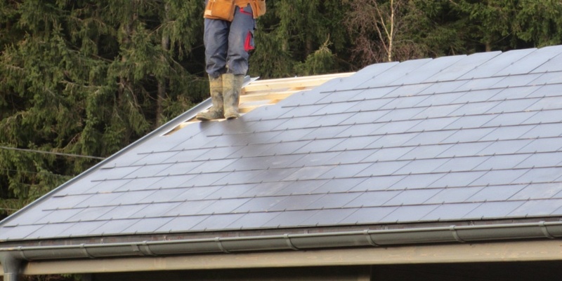

Hallo,
Ik wil graag zonnepanelen installeren op een dak met kunstleien (type Eternit boronda) maar weet niet goed welke dakhaken ik hiervoor nodig heb en hoe ik ze best bevestig.
Ik zou 2 rijen van 5 panelen in landscape nodig hebben, alles mooi aaneengesloten.
Hieronder een foto van het dak van de carport toen het in aanbouw was.
Er liggen horizontale balkjes (dikker dan klassieke panlatten) om de 30 cm.

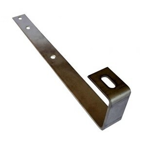

Als ik google vind ik vooral van die platte haken terug. bvb: Afbeeldingslocatie: https://tweakers.net/i/12w3RZljgDi_oQjd5I6lxPsGPHA=/full-fit-in/4920x3264/filters:max_bytes(3145728):no_upscale():strip_icc():fill(white):strip_exif()/f/image/C9Y7GrZeovSvKjhBWpQnc0R8.jpg?f=user_large
=> maar op welke manier zet ik die dan vast? Mijn balkjes zijn maar een paar cm dik en dan kan ik maar 1 gat invijzen en hangt de haak ook te zweven want er zit geen ondersteuning onder?
De haak zal dan wel rusten op de onderliggende kunstlei, maar is dit de bedoeling?
Graag dus enige montagetips zodat ik het zeker juist doe :-)
Op welke tussenafstand moet ik trouwens rekenen voor die haken?
