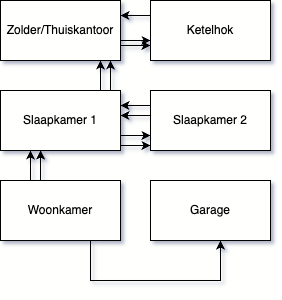

Ik zit al enige tijd met een instabiel netwerk. Ik heb hier allerlei verschillende apparatuur tegenaan gegooid, maar het blijft niet lekker.
Voor de beeldvorming, wij hebben de volgende kabels lopen:
Afbeeldingslocatie: https://tweakers.net/i/yf9GS395R718bMYGXbduC-MKBiw=/full-fit-in/4000x4000/filters:no_upscale():fill(white):strip_exif()/f/image/McN9LN1o3HNIGnGIHsHqulGA.png?f=user_large
Toelichting: Is een huurhuis dus de kabels lopen gewoon zo los langs de muur omhoog (en tussen woonkamer en garage los door de kruipruimte), er lopen twee CAT6 van de woonkamer naar slaapkamer 1 en dan direct door de muur naar slaapkamer 2, van slaapkamer 2 lopen er twee kabels weer terug door slaapkamer 1 naar zolder, daar komen ze in de ketelhok uit, en van daar lopen er weer twee kabels naar het stuk van de zolder waar mijn thuiskantoor is.
Daarbij gebruiken we de volgende switches/APs/routers:
Afbeeldingslocatie: https://tweakers.net/i/XSxAANQX-thzTZ8YSXxsryN6Z_w=/800x/filters:strip_exif()/f/image/fIKuYwvWMKdOMmAZRKUMr2MC.png?f=fotoalbum_large
Nu merk ik de volgende dingen:
- De Asus router op de slaapkamer valt vaak uit, heeft een harde reboot nodig om weer verbinding te maken. De Asus router in de woonkamer heeft dat probleem niet, maar is wel vaak enorm langzaam of heeft even geen internet.
- Alle bekabelde verbindingen die niet via die twee routers lopen zijn doorgaans prima, op de garage na. Daar zit een camera die nog wel eens een paar seconden wegvalt.
- Ook bekabeld lijkt er ergens iets niet helemaal lekker te zitten, want onder 'doorgaans prima' valt wel dat zo nu en dan ook even alles traag is.
- De kabels zelf meten allemaal prima met een kabeltester en ik heb geen last van packet loss oid intern, dus het lijkt erop dat er soms óf heel veel storend verkeer is óf een van de switches/routers het niet aan kan.
Dit werkt niet lekker, dus ik wil een oplossing zoeken. Dat zal waarschijnlijk een Deco setje zijn dat bedraad aangesloten wordt (één in het ketelhok, één in de slaapkamer, één in de woonkamer, en als er een 4e bij kan nog één in de garage).
Daarnaast wil ik alle switches vervangen door dezelfde domme unmanaged switches zodat ik daar geen omkijken naar heb. Helaas kom ik niet uit met alleen APs, want op ieder punt waar nu een AP + switch staat is dat al omdat de 4 poorten van de AP niet genoeg waren. Alleen in de garage heb ik maar één apparaat dat ik doorlus, dus daar zou het wel genoeg zijn.
Daarbij heb ik dan de volgende vragen:
- Als eerste; is dit een logische situatie? De twee Asus routers die ik gebruik zijn best wel dure dingen, maar blijkbaar niet van hele hoge kwaliteit; klopt dat?
- Als tweede; klopt mijn aanname dat een Deco setje dit op gaat lossen? Of ga ik dan tegen hetzelfde probleem aan lopen? Ik ga ze sowieso in AP-modus draaien, dus met ethernet backhaul.
- En als derde; wat kan ik het beste doen vwb de switches; oude 'dure' hardware (zoals de twee ProCurves die ik nu heb draaien), of gewoon voor de TP-Links gaan (maar dan de unmanaged variant)?
Ik hoop dat iemand mij verder kan helpen. Ik hoef niet overal in huis Wifi 6 te hebben, het gaat echt alleen maar om het bereik. Wij kijken geen Netflix op mobiele apparaten ofzo, en alles dat bedraad aangesloten kan, is dat ook (zelfs bijv. onze Google TV op de slaapkamer). Het doel is dus zorgen dat overal in huis wifi dekking is waar ook daadwerkelijk gebruik gemaakt van kan worden, en we niet meer zoals nu een situatie hebben waar je net verbonden bent maar niks het doet omdat je vanaf zolder op de AP in de woonkamer zit.
Vragen staat vrij, als ik meer informatie kan geven dan hoor ik het graag :)

Ik zie dat je kabels heen en weer hebt getekend bijv: van slaapkamer 1 naar slaapkamer 2 en weer naar slaapkamer 1. Heb je al uitgesloten dat je niet per ongeluk een loop en je netwerk hebt gemaakt.
Bijv: 1 kabels waarvan beide uiteinden zijn aangesloten op dezelfde switch/router, of 2 switches/routers die met 2 kabels aan elkaar verbonden zijn.

Ik zou eens terug gaan naar de tekentafel met dit netwerk. Wellicht iets wat meer gecentraliseerd is en stervormig uitloopt met 1 router en centraal regelbare bedrade ap's. Volgens mij kun je met 1 switch op die slaapkamer alle ruimtes bereiken.
Iets meer instelbaarheid/klein zakelijke hardware. Take your pick.
Ja, dit heb ik uitgesloten, er is steeds maar 1 kabel aangesloten
Glasvezel komt in de woonkamer binnen, dus dat is sowieso mijn beginpunt. Er loopt vanaf daar een kabel onder de vloer naar de TV, een onder de vloer naar de garage, en twee naar boven. Lijkt me niet heel handig om dan weer eerst naar boven te gaan en dan terug naar beneden, maar misschien begrijp ik het verkeerd?
Ik heb de theoretische mogelijkheid om (langere) kabels te trekken, maar dan zou ik de kruipruimte in moeten en dat doe ik liever niet :+ Zolang het kan met de kabels die ik nu heb lopen zijn alle suggesties welkom.
