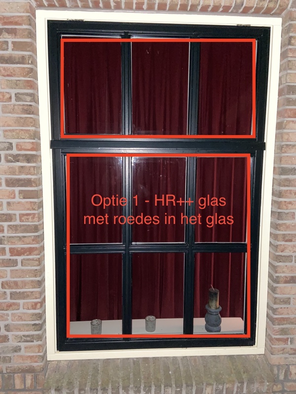

De vloer en gevel zijn acceptabel geïsoleerd. Helaas zijn de ruiten destijds met een spouw van slechts 7mm gekozen (U waarde 1.8 - 2.0) en blijken veel ruiten ook nog eens lek te zijn. Kortom, we willen ook graag iets met het glas gaan doen. Daarbij willen we deze kans ook gelijk aanpakken om de enorme hoeveelheid schilderwerk terug te dringen, wat inhoudt dat we in elk geval voor roedes in het glas willen gaan en niet langer de externe roedes (sprossen) willen houden.
Afbeeldingslocatie: https://tweakers.net/i/96NqSvHDwibpUip7k0mm4FTK-PU=/x800/filters:strip_icc():strip_exif()/f/image/HjI6H6P1RqQxwKs9Hmt3dzdN.jpg?f=fotoalbum_large
Afbeeldingslocatie: https://tweakers.net/i/A3v7YGZOf_ZTas08VlqFrSY6p9o=/x800/filters:strip_icc():strip_exif()/f/image/8zammIoixbRo0lkrkglCSRyW.jpg?f=fotoalbum_large
Afbeeldingslocatie: https://tweakers.net/i/bAuUhQClktYobmw-lMJf1WhsyqQ=/x800/filters:strip_icc():strip_exif()/f/image/SjWQA3JnUxjJUD0bYEG3Sarp.jpg?f=fotoalbum_large
Nu hebben we globaal twee opties:
  • Optie 1: We vervangen alleen het binnen deel van de ruiten door twee nieuwe ruiten zoals op de rode lijn op de foto, waarbij we door de maximale dikte uitkomen op HR++ glas met U waarde van 1.0
  • Optie 2: We vervangen het gehele groene kozijnwerk door een triple glas ruit met een U waarde van 0.5.
In de bovenverdieping zijn haast alle ramen te openen/sluiten waardoor we daar voor de HR++ oplossing in bestaand houtwerk gaan. De foto's zijn van de benedenverdieping en mijn belangrijkste vraag is of mijn redenering klopt dat hier triple glas in kan? Het groene houtwerk is er vrij eenvoudig uit te schroeven waarna er een kozijn overblijft waarin het glas qua dikte zou moeten passen. Wel loopt de onderzijde van het kozijn schuin naar beneden, maar dat zal met de juiste blokjes onder het glas op te lossen moeten zijn lijkt mij?

Bouwkundig gezien is er dus geen bezwaar om de witte kozijnen te gebruiken om daar triple glas in te plaatsen? Optie 2.
Esthetisch gezien maakt het uiteraard wel verschil, maar wellicht kan ik dat in paint eens tekenen om een idee te krijgen van de looks. Verder lijkt het mij qua isolatie belangrijk om zo veel mogelijk houten kozijn uit de woning te halen, aangezien hout een erg slechte isolator blijkt te zijn.

Hoe maak je zo snel een mooie bewerking van de foto? Dit geeft zoveel overzicht over hoe het esthetisch wordt! Doe je dat in photoshop?
Dit is inderdaad zeker niet wat we zouden willen, aangezien we in elk geval voor kruisroeden van 26mm in het glas zouden gaan. Dit oogt veel te kaal inderdaad 😊
