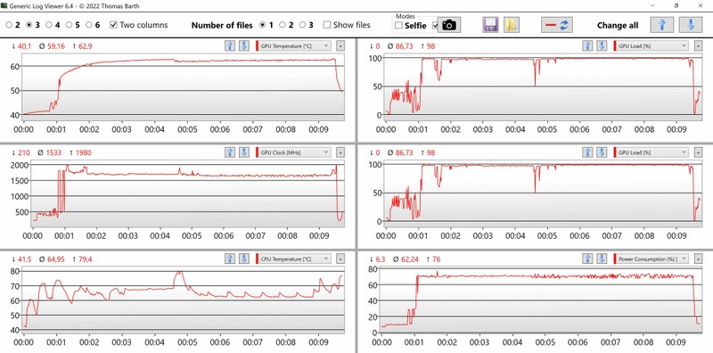

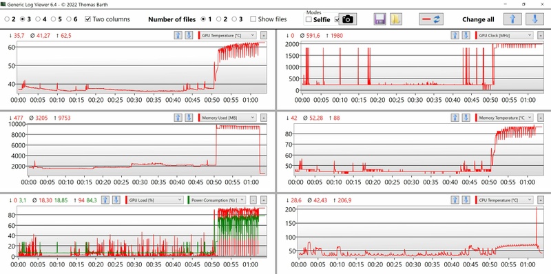

Ik heb net Cyberpunk opgestart met GPU-Z aan. Systeem crashte bijna direct, maar ik ben vrees ik niet technisch genoeg om in de log te zien waar het probleem nu echt zit. Temperatuur lijkt volgens mij mee te vallen. Power consumption is volgens mij wel erg hoog...
Afbeeldingslocatie: https://tweakers.net/i/FXbh-C9t2wkmyYL89JRlX4Sq_Zk=/800x/filters:strip_exif()/f/image/tBYSF3iN8jB9xX2WEuwTNc8K.png?f=fotoalbum_large

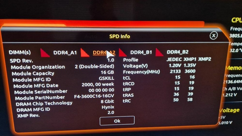

In het bios screenshot zie ik staan 2136 MHz. Het geheugen is 3600MT/s., dit zou dus 1800MHz. zijn want double data rate (ddr) geheugen. Of gebruikt het bios de term MHz. verkeerd, wat ook nogal eens voorkomt?
  • TimVerfbom
  • Laatst online: 10-08 09:28
Dark schreef op dinsdag 21 november 2023 @ 12:46:
Ik probeer hard uit te zoeken hoe en waar ik de RAM snelheid kan aanpassen (ben niet echt thuis in BIOS wereld en daarbij is m'n keyboard niet beschikbaar in de BIOS, wat het allemaal nog wat lastiger maakt - muis gelukkig wel).
Zegt dit screenshot meer?
Afbeeldingslocatie: https://tweakers.net/i/_4Jgm0j9ya43jAAELITntxMH9-U=/800x/filters:strip_icc():strip_exif()/f/image/g3ay4wk0vv8rSBIGwTXqnseA.jpg?f=fotoalbum_large

Mocht je andere data uit de Log nodig hebben, laat me weten en dan zet ik ze er bij. Er zit bij de CPU termperatuur wel een exterme piek, precies op het moment dat de boel crasht, maar 200+ graden lijkt me eerder een sensor fout.
Afbeeldingslocatie: https://tweakers.net/i/L6NFRDcU8Nst2s2-H7sTWeCNObQ=/800x/filters:strip_icc():strip_exif()/f/image/oSZNDsNMGivW42oBHKt5yOl2.jpg?f=fotoalbum_large

Dit zijn de op het geheugen opgeslagen SPD profielen, een soort voorgebakken snelheidsprofielen. Wat wel duidelijk is, is dat MT/s in deze bios wordt weergegeven als MHz., dus in dat geval is 2136(2133) wel de juiste instelling. Technisch gezien draait het geheugen dan op 1066MHz wat dan door de dubbele dat rate resulteerd in 2133 MT/s.

Dit lijkt voor nu de magische oplossing! Test in Cinebench kon volledig draaien en ook Cyberpunk heeft net geen enkele crash meer gehad.
Afbeeldingslocatie: https://tweakers.net/i/6PckLh0dPFech5w3NnKqB2G514o=/x800/filters:strip_icc():strip_exif()/f/image/mRE8vNTQmcxpEeNEbZfAELVO.jpg?f=fotoalbum_large
GPU-Z export van Cyberpunk, waarbij de powerlimit op 70% staat.

Top dan ben je een heel eind verder. Je msi afterburner profile kan je opslaan zodat het geladen wordt bij het booten.
Zou het dan even een tijdje zo laten om te proberen of het zo echt stabiel is.
Later kan je dan gaan tweaken om te kijken tot hoever het nog stabiel is. Bv langzaam power percentage verhogen of bv op 100% power maar de core clock of de mem clock wat in de min dat is een kwestie van proberen.
Voeding zou theoretisch nog kunnen maar lijkt me niet waarschijnlijk op basis van wat je al geprobeerd hebt.
