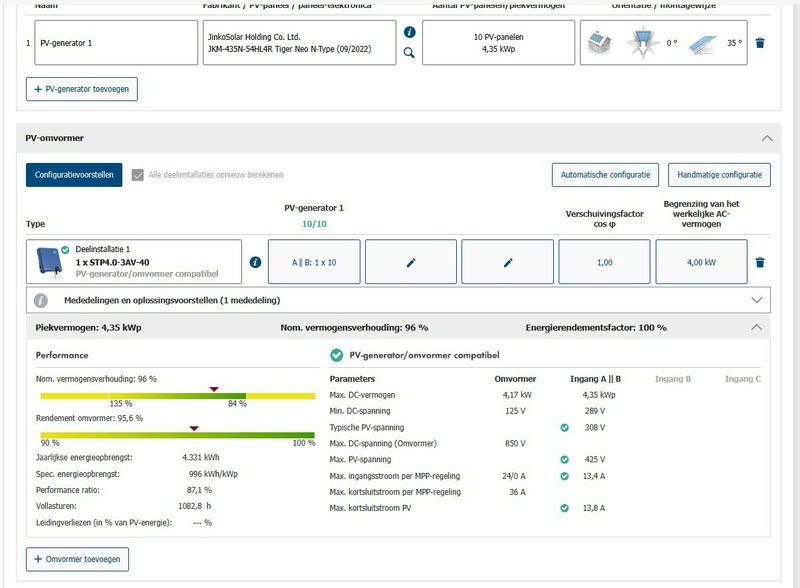

  • AUijtdehaag
Gezien de 13,4A zou je ze parallel willen zetten over 2 mppt
De 4.0 topt minder af.
Afbeeldingslocatie: https://tweakers.net/i/fZtbOMi1Yu_YoFTB6WpcRImFv2o=/800x/filters:strip_icc():strip_exif()/f/image/yMcgWiapz457uE6UPTmbkBnE.jpg?f=fotoalbum_large
