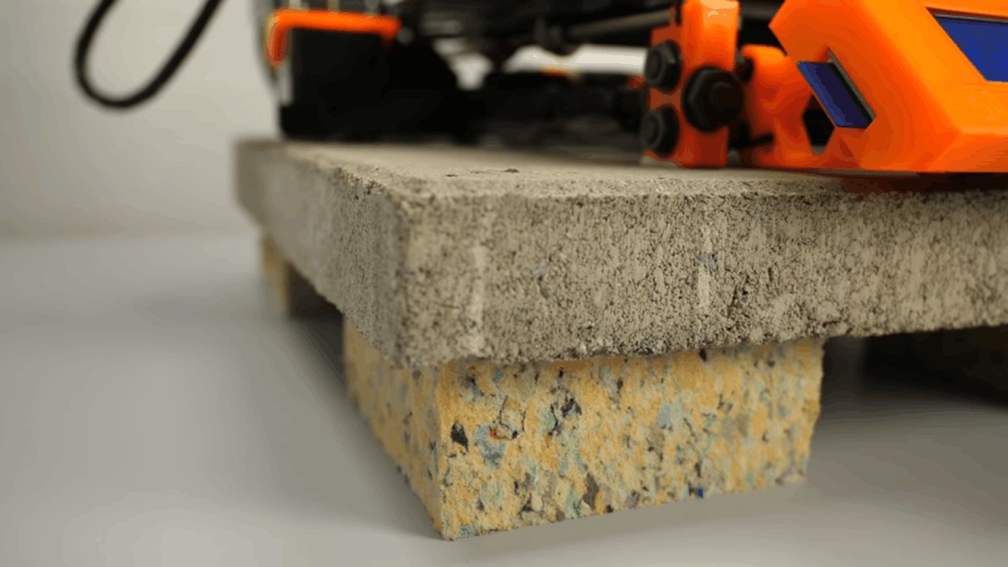

  • T-Forever
  • Laatst online: 26-11 18:30
je zou het volgende kunnen proberen, dit elimineert de trillingen bij de 3d printer zelfs op hoge snelheid. en dan hebben wij het over de combinatie van de twee.
Afbeeldingslocatie: https://tweakers.net/i/ES9kSU0hQl4MfXeQZlS9877XCzg=/full-fit-in/4000x4000/filters:no_upscale():fill(white):strip_exif()/f/image/bKueI24IOSAasqvqoM9xOboI.png?f=user_large
[ Voor 8% gewijzigd door T-Forever op 19-11-2023 23:10 ]

T-Forever schreef op zondag 19 november 2023 @ 23:09:
Wat is dit? Dan probeer ik dat.
Sorry als dat een domme vraag is, kluns hier 😂.

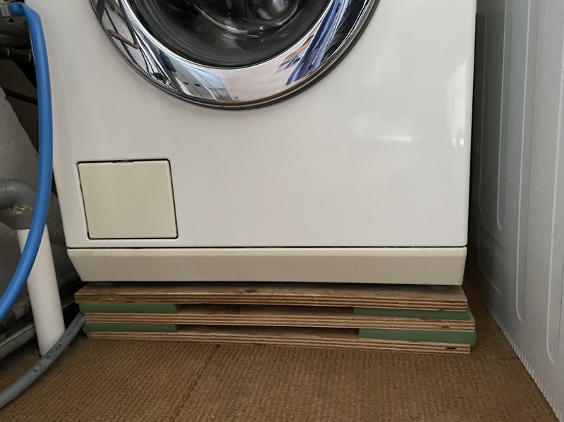

  • KNed
  • Laatst online: 28-11 01:32
Werkt dit ook bij houtskeletbouw?
https://www.klusidee.nl/F...loer-tbv-wasmachine.4097/
Bij mijn jaren 70 woning met houten zoldervloer heb ik deze oplossing met succes toegepast.

  • T-Forever
praet0rian schreef op maandag 20 november 2023 @ 00:24:
Een zwaardere plaat (dan) onder de wasmachine die op de dempings-materiaal staat en dat laatste had je al.

  • natural colour
  • Registratie: April 2022
  • Laatst online: 28-11 12:52
berminator schreef op maandag 25 maart 2024 @ 23:16:
Aan de hand van de tips heb ik van alles geprobeerd. Met vrij nieuwe direct drive van LG alsnog een aardbeving op ieder toerental. Een anti trilmat bij de toolstation gehaald, even beter toen erger. Een stoeptegel gehaald. Nog steeds verschrikkelijk. Toen zag ik de comment die zei stoeptegel op een antislip. Nou jongens dat is hem hoor. Eindelijk kan ik normaal wassen.
Deze mat:
https://www.toolstation.n...d9eQ7RHOwvRIaAkH0EALw_wcB
Deze tegel:
https://www.gamma.nl/asso...et-60x60x4-7-cm/p/B504478
< 2 tientjes klaar!
Die rubberen mat heeft een grote massa nodig om goed te kunnen dempen; die zware tegel (en de wasmachine) zorgt daarvoor.
Met veren hetzelfde; zorg voor de juiste massa/ gewicht óp die veren, of neem veren met de juiste spanning.
In plaats van veren of een rubberen mat kun je ook bijvoorbeeld een schuimrubberen plaat nemen, zolang de massa die daarop rust is afgestemd werkt dat ook zeer goed.
Zo heb ik lang geleden eens een akoestisch ontkoppelde optische tafel gemaakt van een laag schuimrubber en een betonnen plaat om hologrammen te maken, werkte perfect.

  • bert pit
  • Laatst online: 22:20
Afbeeldingslocatie: https://tweakers.net/i/8hCprBBn8DeFe_qxX_m9-UE6rY8=/800x/filters:strip_icc():strip_exif()/f/image/BNt021tSy3e136xWe52MkKeI.jpg?f=fotoalbum_large
Mij werd dit aangeraden door mijn vader die verstand had van vibraties in industriële omgevingen.
Het idee is dat de machine in zijn eigenfrequentie komt en daardoor gaat trillen, of dat het wasgoed niet 100% goed verdeeld is en daardoor onbalans ontstaat. Die trillingen worden doorgegeven aan de vloer. Aangezien ik houten vloeren heb op de zolder waar de wasmachine staat was het geluid niet om aan te horen.
De oplossing bestaat eruit dat de machine kan bewegen, hij wordt dus zwevend neergezet en je kun hem zonder enige moeite een paar cm heen en weer bewegen. Het is essentieel om twee lagen demping aan te brengen (de groene vierkante schuimrubber dempers) zodat de machine gewoon kan bewegen maar de trillingen niet doorgeeft aan de vloer.
Ik geloof wel dat ik een soort los zittende verbinding heb gemaakt tussen de verschillende lagen, zodat de delen niet zouden verschuiven tijdens het plaatsen van de 100Kg zware Miele, maar de machine wel vrij kan bewegen.
De machine werkt onhoorbaar al 7 jaar lang op die plek en is geen cm verschoven. Je kunt wel geloven dat ik er bij de eerste wasbeurten bij bleef staan, want ik vertrouwde het van geen meter.

bert pit schreef op dinsdag 26 maart 2024 @ 13:49:
Mooie constructie. Hoe dik zijn je multiplex-platen en wat voor soort groen dempingsspul is dat? Ik wil een soortgelijke constructie maken.
140m2 2-onder-1-kap 1953 | Quatt | 4800Wp SE | Slechts HR++ en HR+ glas, geen spouwmuur- en/of vloerisolatie
  • bert pit
vanquishsdiv schreef op zondag 10 november 2024 @ 19:20:
18 mm platen en het dempingsmateriaal heb ik online gekocht. Ik denk 20 mm schuimrubber met een hoge dichtheid, maar het is te lang geleden om het terug te vinden.

  • Joopiekn
  • Registratie: December 2019
  • Laatst online: 10-02-2025
Is er een speciale reden dat je alleen op de hoeken het dempingsmateriaal hebt aangebracht? Of is dat toevallig zo?
Thanks!

  • bert pit
Joopiekn schreef op donderdag 2 januari 2025 @ 11:01:
Thanks!
Goeie vraag, het is eigenlijk een vervanger van 4 rubberen dempers zoals deze https://rubber-shop.nl/producten/trillingdempers
Ik weet eerlijk gezegd niet meer waarom alleen de hoeken.dempers hebben, maar het werkt goed.

Dit principe van massa en vibraties opvangen (vaak combi van tegels/beton en rubber/schuim/veren) werkt overigens ook heel goed bij o.a. warmtepompen, airco units en draaitafels ;)
YouTube: Mr Scruff: Tour Of Setup

Ik heb dit ook een tijd gehad met mijn toen net nieuwe wasmachine (Miele). Ik heb dit topic niet teruggelezen, maar ergens las ik toen dat ik de stelpootjes waarschijnlijk op de verkeerde manier had in gesteld. Dat was zo, mogelijk is dit bij jou ook zo?
Waar het om gaat:
De stelpootjes hebben een plat voetje en een moer (zie foto onder ter indicatie). Je draait het stelpootje in de machine en stelt de hoogte in met het voetje op de gewenste hoogte. Vervolgens draai je de moer naar boven vast tot tegen de onderkant van de machine.
Als je dit in omgekeerde volgorde doet (wat de installateurs bij mij hadden gedaan) draai je de moer weer een stukje los en ontstaat dat trillen.
Afbeeldingslocatie: https://tweakers.net/i/Dnmzovi6kzgr72IDkqKeZbW5kOU=/fit-in/4920x3264/filters:max_bytes(3145728):no_upscale():strip_icc():strip_exif()/f/image/Kl1E8Iv550GU7UmtenFefquE.jpg?f=user_large
