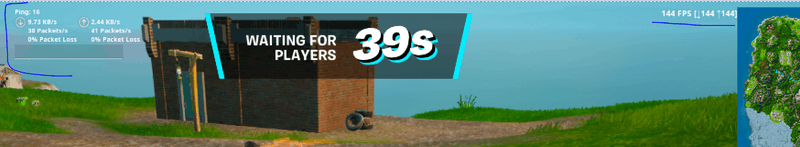

Ik denk dat je bedoeld waar ik een printscreen van heb gemaakt met Ping en packages. De ping is hoog omdat ik volgens mij op Oceanië sta maar heb hetzelfde probleem op alle regions. Ook met een veel lagere ping. Maar nogmaals, op mijn vorige pc ook op alle verschillende regio's gespeeld met hoge en lage pings en daar had ik dit issue nooit

Bedoel hier
Afbeeldingslocatie: https://tweakers.net/i/domaYjTGDySNXGRLNKilgCvWGD4=/800x/filters:strip_exif()/f/image/gxO2B92qThPqjzibYUUG70JN.png?f=fotoalbum_large
Het plaatje laat de ping, packetloss en FPS zien en die geven normale waardes.
