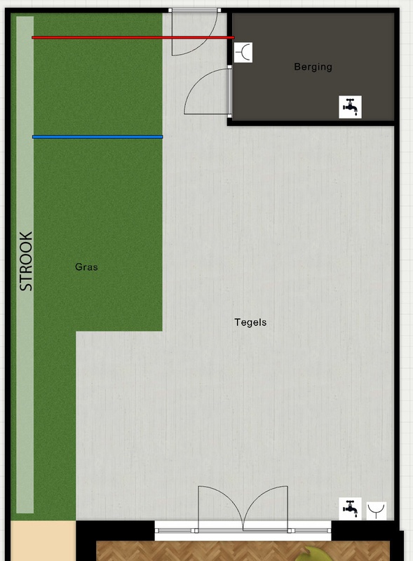

Situatie:
- Grotendeels betegeld, kan niet meer open (gelijmd).
- In berging kraan aanwezig (er is dus water aanwezig).
- In berging is er stroom (230v) aanwezig.
- Vanuit de berging loopt er een grondkabel naar het stukje gras toe (grondkabel aan beide kanten (nog) niet aangesloten). Helaas loopt het niet door een buis oid, maar is direct in de grond gezet. Zie rode lijn in tekening.
- Van onder de tegels vandaan is er een waterleiding getrokken, hier loopt dus al water door. Zie blauwe lijn in tekening.
- Aan de achtergevel zowel water als stroom aanwezig.
Wens:
- Aan de linkerkant heb ik een strook getekend.
- Hier wil ik zowel water (voor de planten), als stroom (voor spots/verlichting).
Afbeeldingslocatie: https://tweakers.net/i/R2oUpUK_7TrjKCdt_bhipReHPOo=/x800/filters:strip_icc():strip_exif()/f/image/tTPLvuAkwIv9RxYzCgqO5xsN.jpg?f=fotoalbum_large
Ik denk dat verlichting op 12v veiliger is dan op 230v. Dus wordt de keuze 12v verlichting. Hier heb ik een trafo voor nodig, wat is handig? De trafo in de berging plaatsen en 12v via de grondkabel laten lopen?
Of 230v door de grondkabel laten lopen en buiten pas de trafo aansluiten? Op die manier heb ik buiten zowel 12v als 230v.
Dan water. Als ik op vakantie ben wil ik niet dat het gras uitdroogt, dus dan heb ik een ventiel + computer oid nodig. Waar plaats ik die? Als ik 'm in de berging plaats kan ik 'm niet koppelen aan de waterleiding, want die loopt niet door de berging. Als ik 'm buiten plaats heb ik 230v nodig, dus dan moet mn trafo ook buiten komen.
Liefst heb ik alles in de berging, want mooier. Maar met mn water kom ik niet uit denk ik.
Tips, adviezen?

12v systemen van Inlight, Garden Lights of LightPro hebben eigen kabels. Dat ga je niet door een dikke grondkabel laten lopen.
Er zijn regenautomaten op batterij. Zoek eens op 'Rainbird computer batterij'.

Gewoon buiten 230v en daar wellicht over op 12 volt. Het is me niet duidelijk waarom je 12 volt wilt (ja veiligheid, maar wat is er volgens jou onveilig aan de 230 variant?)? Bang voor graafschade? Daarvoor neem je grondkabel met aardlitze.
Als je t uit het zicht wilt kan je ook een meterput nemen, maar lijkt mij wat veel gedoe.

Gardena heeft 9v (batterij) ventielen waarmee je sproeiers kunt aansturen zonder dat je 230v of 12v nodig hebt.
https://www.gardena.com/n...-bluetooth/970480401.html
Graafschade inderdaad, 5 jaar later vergeet je waar de kabels lopen, je wilt een diepgewortelde plant eruit scheppen en je gaat dwars door je kabel.

buiten 230V gaat prima, netjes door kabels met AS.
Waar je vooral goed bij uit moet kijken is aansluitingen, schakelaars en WCD's. Als dit soort dingen echt vochtig worden of in de regen hangen dan is het echt vragen om een trippende ALS. Dingen uit de regen en grond houden en anders gietmoffen en nog eens gietmoffen :P
