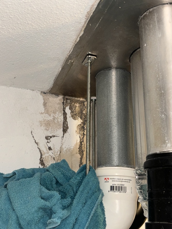

Het huis zo gekocht:
Afbeeldingslocatie: https://tweakers.net/i/9ElW4cX8P8Dj1esdbjRWayy6hOs=/x800/filters:strip_icc():strip_exif()/f/image/zegm6GZjFSh76kmbAPrdXQoE.jpg?f=fotoalbum_large
Het heeft gelekt. Dit is bij de verhuizing tijdelijk opgelost. Bij hevige regenval komt er alsnog nog wat water binnen. Nu wil ik voor een duurzame oplossing kiezen.
Afbeeldingslocatie: https://tweakers.net/i/LARiw3cB_XdnLOMd72kjjFDerFE=/x800/filters:strip_icc():strip_exif()/f/image/XDVKXpsiQgoC3Sxm9bLLPw1R.jpg?f=fotoalbum_large
Nu vraag ik me af; hoe heet dit (rookgasafvoer?), en wat voor specialist (dakbedekker?) kan dit vervangen?
Thanks!

Dat is een gecombineerd schoorsteentje.
https://burgerhout.com/nl...elta-prefab-schoorstenen/
https://burgerhout.nl/wp-...-Delta-07-2019-online.pdf
Vanaf 1 april moeten installateurs die werken aan je rookgasafvoer / cv-ketel gecertificeerd zijn.
Die installateurs kunnen dit zeker voor je vervangen.

Bij welk deel komt het water naar binnen?
De 'doorvoer' gemaakt door de PV boer verdient geen enkele schoonheidsprijs (de los slingerende bekabeling ook niet) en zou best een (deel van) de oorzaak kunnen zijn.

Die zonnepaneel kabel is wel echt vakkundig vastgezet lol
Durf te wedden dat het langs die kabel naar binnen piest. Ook vreemd dat die linker buis zo open zit, is dat ook bij de buren ? Dat zal de mechanische ventilatie zijn denk ik of riool ontluchting.

Ben bang dat je een gecertificeerde installateur moet in schakelen omdat je niet alleen een dak lekkage heb, maar je rookgas afvoer is ook niet volgens voorschriften (verschillende materialen met elkaar gemixt) en je ziet duidelijk dat er een rookgas lekkage is bij de verbinding kunstof naar metaal.

Ik denk dat de CV monteur dezelfde beunhaas is geweest die de zonnepanelen heeft aangebracht. Kabels van de zonnepanelen dienen gewoon in een aparte doorvoer.

Korte update:
Om te voorkomen dat water naar binnen stroomt, heb ik een pijp op de schoorsteen geplaatst. Helaas is er nog steeds lekkage; het lijkt erop dat het dakleer niet goed is bevestigd. Het zal je niet verbazen als ik zeg dat de schoorsteen door dezelfde beunhaas als het dakleer op de schuur is gemaakt.
Gelukkig heb ik inmiddels een professionele dakbedekker gevonden die het dak van de schuur volledig zal vervangen, inclusief isolatie en bitumen. Daarnaast zal diegene ook de nodige reparaties aan de schoorsteen uitvoeren.
