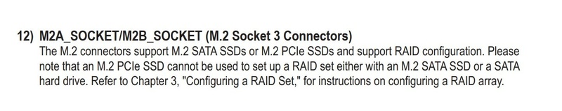

Dit is wat ik krijg op de specs van het bord.
Wat kan ik er dan allemaal inprikken?
Bord is nou ook niet heel stokoud.
Even bijgewerkt van de manual, ik zou er dus slim aan doen om de bovenste te vervangen met een NM790 1 of 2TB NVME en eronder een 4TB.
Is dat een plan?
2x M.2 (PCI-e 4.0 x4 + SATA), 6x SATA-600
1 x M.2 connector (Socket 3, M key, type 2242/2260/2280/22110 SATA and PCIe 3.0 x4/x2 SSD support)
Integrated in the Chipset (M2B_SOCKET):
1 x M.2 connector (Socket 3, M key, type 2242/2260/2280/22110 SATA and PCIe 4.0/3.0 x4/x2 SSD support)

Gewoon 2 nvme schijven kiezen. 1 slot is sneller en ondersteund pci-e 4.0 en de ander 3.0. Snelste schijf dus in het 4.0 slot, verder zijn ze gewoon backwards compatible die schijven.
