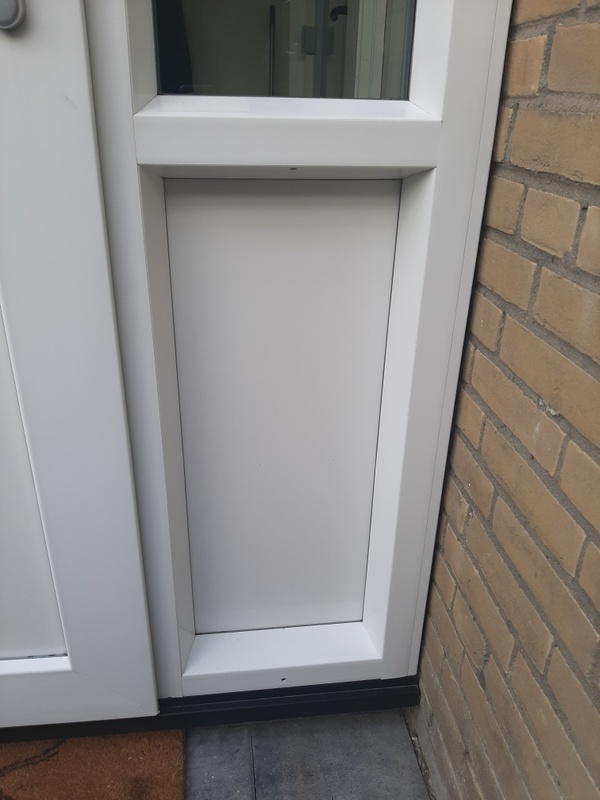

Ik heb een vraag.
We willen een kattenluik plaatsen in een kunststof paneel.
Nu vraag ik mij af of het kattenluik kan worden geplaatst in het kunststof paneel naast de kunststofdeur. Het betreffende paneel is 27 cm breed. Het kattenluik is zelf 19 cm breed. De hordeur kan dan gewoon altijd gesloten blijven.
Voor alle duidelijkheid voeg ik foto's toe.
Hopelijk kan iemand mij adviseren.Afbeeldingslocatie: https://tweakers.net/i/tyPgzbbZbgHtieMDm68x9JOxk8k=/x800/filters:strip_icc():strip_exif()/f/image/Wyd7ndDeMRynhm45qdKZ9lyf.jpg?f=fotoalbum_large

Moet prima kunnen. Glaslatten eruit, paneel eruit en gat er in zagen.
Misschien kun je nog een plaat in dezelfde kleur regelen zodat je het evt later weer in originele staat kan brengen.
Houd wel rekening met een hoop tocht en koude.

Goed om te horen. Het paneel zit in de afgesloten bijkeuken en komt uit in een afsluitbare veranda.

Dat zou ik eerst maar eens bekijken of dat kan, als die kozijnen al x jaar oud zijn is er kans dat een vergelijkbaar iets niet gemaakt wordt misschien.

Is 19cm de totale breedte van het kattenluik of de breedte van het gat dat je nodig hebt?
19 cm in een plaat van 27cm is best krap langs de randen, het is een sandwich van twee harde platen trespa met daartussen zachter schuim.

Lijkt een gewoon Trespa-PU-Trespa sandwichpaneel te zijn. Niks aparts. Kan alleen in de loop der tijd iets verkleuren.

Het kozijn is 4 jaar oud. Ik heb al wel een kozijnenspecialist gebeld of nieuwe platen voorradig zijn. Gelukkig hadden ze die.

Vandaag is het kattenluik gemonteerd.
De betreffende vakman heeft met een multitool een gat gezaagd. Volgens hem was het een 'zacht' paneel. In sommige gevallen kunnen kunststof panelen hard zijn en versplinteren tijdens het zagen.
Om wat extra stevigheid te geven is het luikje aan één zijde verlijmd en aan de andere kant geschroefd.
