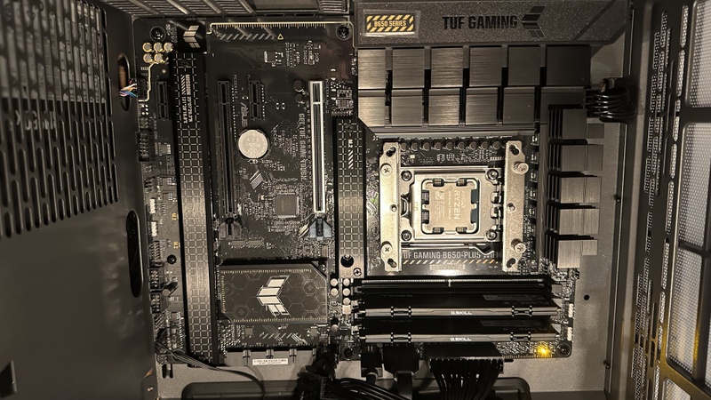

Mijn vraag
Vandaag de onderdelen ontvangen voor mijn nieuwe Game PC. Ik heb er voor gekozen om de 4k Game PC uit de best buy guide van oktober 2023 te bouwen.
Nadat ik alle onderdelen netjes ingebouwd had, was het tijd om de machine voor de eerste keer aan te zetten. Direct bemerkte ik het oranje q-led lampje op het TUF GAMING B650-PLUS WIFI moederbord wat aangeeft dat er een probleem is met het DRAM.
Ik heb ondertussen van alles gevonden op het internet om te doen..
- DRAM-geheugen eruit, 1 geheugen stick geprobeerd, daarna de andere.
- CMOS gerest
- BIOS geupdate
- Alle hardware (dus grafische kaart, koeling, SSD, etc) gedeinstalleerd, ik zit nu met een lege kast met daarin een moederbord, SSD, CPU, en 2 geheugen sticks.
en helaas blijft het oranje lampje maar aan, waardoor de machine niet doorgaat naar POST.
Afbeeldingslocatie: https://tweakers.net/i/mHpvQ-5uq1HVQ1H0ONAbeC4euuw=/800x/filters:strip_icc():strip_exif()/f/image/7cQl7ON3ef2AXnrIPFNB4qGm.jpg?f=fotoalbum_large
Ik hoop dat jullie mij kunnen helpen....

Zal sws de cpu koeler er maar op houden.
Heb je de cpu al gereseat?
Getest met 1 geheugenmodule?

Dank je wel voor het meedenken. Ja ondertussen de koeler er weer op gezet en daarvoor de CPU eruit en opnieuw ingedaan. Met 1 of 2 geheugenmodules in welke bank dan ook geprobeerd.. zelfde resultaat.. om gek van te worden

@2xit BIOS van het moederbord ook bijgewerkt naar de laatste versie? Naast Memory compatibiliteit is er in versie 1601 ook een belangrijke wijziging voor 7000 series CPUs geweest: "SoC voltage for Ryzen 7000 series limited to a maximum of 1.30V to protect the CPU and motherboard."
De BIOS update kun je doen met de BIOS Flashback functie op het moederbord: https://www.asus.com/support/FAQ/1038568
Je zult dus even een USB stick moeten voorbereiden op een andere PC. Het filmpje op de gelinkte pagina legt het allemaal uit.

@Saeverix Ja, dat ook gedaan!! Heb de BIOS met versie 1811 via de BIOS Flashback procedure bijgewerkt...
Zou er toch iets kapot kunnen zijn? En hoe stel je dat dan vast?

Hoe lang heb je gewacht met het opstarten? Kan soms wel even duren zeker bij de eerste keer opstarten. Dan moet het systeem de timings van het geheugen uitvogelen.
Op de foto kan ik het niet goed zien, maar zit het geheugen er goed in (aan de linkerkant).

Afbeeldingslocatie: https://tweakers.net/i/lCHQqkKWihLXSohXSKKgvX6j9eE=/x800/filters:strip_icc():strip_exif()/f/image/dBBehTpVR2i97koYzefWZT2V.jpg?f=fotoalbum_large
Volgens mij zit het geheugen er goed in.. ik zal em opstarten en 10 minuten laten lopen..

Volgens mij zit het geheugen niet vastgeklikt.
Heb je de zwarte clips naar buiten geklikt (rood), dan moet de uitsparing (groen) erin vallen als je de reep geheugen erin drukt.

Daar zit geen clip. Op dit mobo zit maar aan één kant van het geheugenslot een clip.

Even zo vrij geweest om foto's te maken van zowel de linker als rechterkant van de geheugensloten. Ik heb nu 1 geheugenmodule in het DIMM A2-slot..
@CodeCaster Op de foto die jij hebt bewerkt zit aan die zijde geen clips die naar buiten kunnen. Zie ook mijn foto's. De andere kant heeft een dergelijke clip en die klikt netjes als ik de module in het slot schuif.

Zodra je de PC aanzet gaat direct de oranje led aan, dit kan helaas even duren. Post tijd op AM5 is nog om te huilen.
Probeer hem gewoon eens letterlijk 5-10 minuten aan te laten staan.
(Was al gemeld zie ik.. resultaat?)
Verder stroom er af en batterij eruit bij CMOS clear?

@ECP0WERS Dank je wel.. heb zojuist nogmaals een CMOS clear gedaan.. daarna de machine voor 15 minuten laten lopen.
Oranje led blijft aan en er is geen verdere doorstart (monitor krijgt geen signaal).
Ik weet echt niet meer wat ik verder kan doen.. 😖
Mocht iemand kunnen helpen…

weet je heel zeker dat je de geheugen module er goed genoeg in hebt geduwd? Met zo’n moederbord die aan een kan geen clipje heeft is het best makkelijk om hem er net niet helemaal goed in te duwen.

Ik kan niet in de Bios komen, beeldscherm blijft zwart. De PC hangt zodra het moederbord de geheugenmodules controleert, hetgeen wordt weergegeven door het oranje ledje.
Ik weet zeer zeker dat het geheugen er goed in is geduwd. Je hoort netjes een aantal klikjes (aan beide zijden) zodra de geheugenmodule er is ingeduwd.
Als oplossing heb ik de leverancier gebeld en de situatie uitgelegd. Ik kan het moederbord en de CPU als RMA retour sturen. Ondertussen heb ik eenzelfde nieuwe moederbord en CPU besteld. Ik hoop dat dit nu wel gaat werken..
Heel veel dank allemaal nogmaals voor de geboden hulp!

Het moederbord en processor zijn vervangen heeft hij mij verteld. Nu werkt het zonder problemen.

Bij mij lijkt het er op dat de RAM kapot was. Met andere RAM stick nu wel werkend gekregen

Even klacht:
Dat advies voor RAM is foute boel, sorry:
Dat Mobo zal never lopen met deze set...
G.Skill Flare X5 F5-6000J3238F16GX2-FX5
Dit roept wel vragen op,
bv. of jullie daadwerkelijk testen,
wat je advizeerd, beste redactie! ;)
Hier na heel veel elende (dank jullie advies...) de oplossing voor het probleem:
Dear Sir/Madam,
Thank you for reaching out to ASUS Product Support.
If you click on CPU / Memory Support button again it will show all compatible CPU's.
And yes, the 6000J3238F16GX2-FX5 is not compatible with this board, which is the cause of the DRAM error.
Kind regards,
Robin
Asus Customer Service
Volgende keer testen, a.u.b. of tenminste op de kwalificeerde lijst kijken bij Asus! =)
