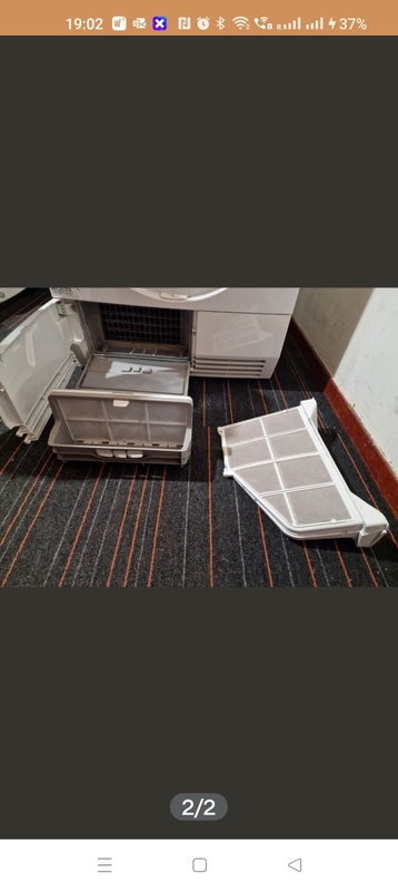

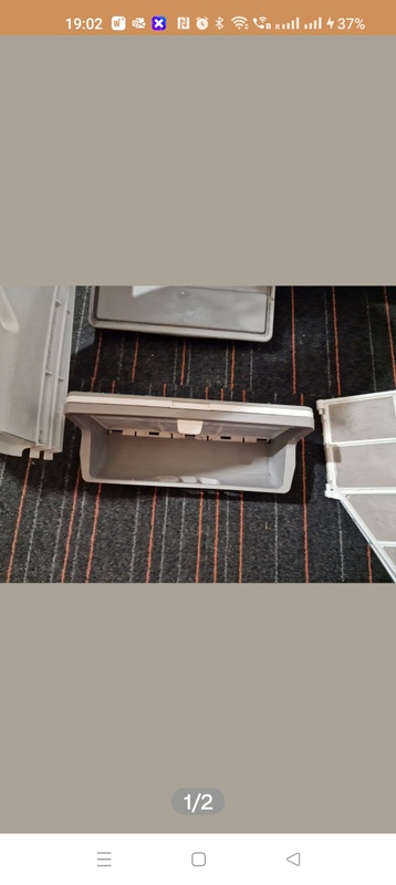

Wij hebben sinds 4 jaar een AEG wasdroger T76789NIH, deze hebben we via Marktplaats nieuw gekocht. Tenminste hij zag er uit alsof hij nog nooit gebruikt was.
In het begin waren we zeer tevreden. Maar....nu is het droogresultaat niet meer wat het geweest is.
We zorgen altijd dat het pluizenfilter goed schoon is. Ook het reservoir voor het water maken we elke keer na gebruik leeg.
Als we het deurtje en de klep open maken bij de condensor kijken we zo op de condensor, zonder filter of iets. Nu heb ik meerdere filmpjes bekeken en bij bijna allemaal zit er eerst nog een filter voor de condensor.
De condensorruimte is altijd vochtig en het stof koekt snel aan. Ook dit maken we regelmatig schoon.
Nu denken we dus dat we een onderdeel missen. Hoort hier niet een filter te zitten?
Zou iemand met het zelfde model droger een foto kunnen maken?
Alvast super bedankt.

er zou een afdekking voor je condensor/warmtewisselaar moeten zitten. Zit die er niet?

Bij mijn AEG is het zoals in die handleiding.
Die afdekking voor de condensor is geen filter. Het filter zit alleen onder de deur. Heb je een link naar zo'n filmpje met een extra filter?

Afbeeldingslocatie: https://tweakers.net/i/Bfn1my7-OiLa9CFyjVc7vAKCAGw=/x800/filters:strip_icc():strip_exif()/f/image/8qOoaDXkRYqOJbcqeb6xlJ6j.jpg?f=fotoalbum_large
Afbeeldingslocatie: https://tweakers.net/i/5rD_WvJAhf4MYIahYnsulIqDT_w=/x800/filters:strip_icc():strip_exif()/f/image/CnJ6gwA1GWcZDaeEP0qXizx1.jpg?f=fotoalbum_large

Het ziet er niet hetzelfde uit als in de handleiding.
De condensor zit er veel dieper in
