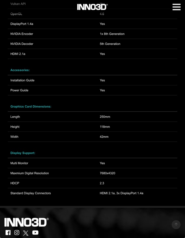

Thomg schreef op zaterdag 18 november 2023 @ 16:16:
Fractal zegt zelf niet meer dan 39mm GPU doen, en dat is begrijpelijk omdat dikker niet past of hij direct tegen de voeding aan zit.
Overweeg een nieuwe kast te kopen.
Hoogte, dus dikte van 39mm ?
Dan zit je op gpu met waterkoeling als uitvoering: Inno3D GeForce RTX 4080 16GB ICHILL Frostbite
2.6 slot is ongeveer 5cm dik

Thomg schreef op zondag 19 november 2023 @ 00:49:
Nee, juist niet. Ik zeg niet groter, anders.
Andere kasten proberen slim om te gaan met de ruimte door bijv. de voeding bovenin of voorin te monteren waardoor er veel meer ruimte is voor de GPU.
Daarnaast heb je ook nog varianten met een riser of die nog meer grappen en grollen halen.
Ik heb ook een ITX build met een 7900XTX en die past makkelijk omdat de kast, je raad het al, slimmer omgaat met de ruimte.
Well, yeah. Maar TS meld een budget van 600 euro...
Het gaat om je verhaal van dikte :+
(39mm)
