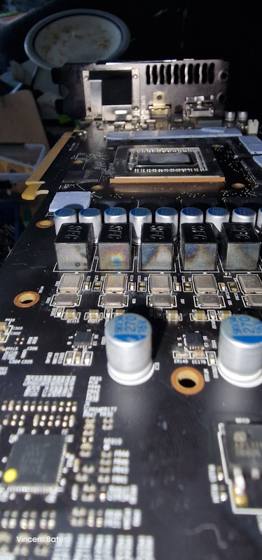

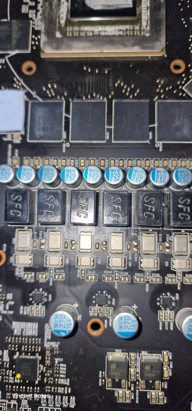

  • Vinnie46
  • Registratie: September 2023
  • Laatst online: 31-03-2024
Afbeeldingslocatie: https://tweakers.net/i/oM2mrtxOsz4TAsMyDg06O7B5wgc=/x800/filters:strip_icc():strip_exif()/f/image/K9MNV7rUSV5dQ3gM3BRHTF35.jpg?f=fotoalbum_large
Afbeeldingslocatie: https://tweakers.net/i/EIfC68dpnREBI4Vnaa9CbM-ArZE=/x800/filters:strip_icc():strip_exif()/f/image/eMSeCSn1slJGGqha4wlw8Svo.jpg?f=fotoalbum_large
  • loki504
  • Laatst online: 21:50
zijn dit niet VRM'S? die zal je vast wel ergens kunnen vinden. ik zou zeggen bel met wat bedrijven die repareren of die je misschien kunnen verkopen aan je. maar goed de kans bestaat dat er meer aan de hand is dan alleen die vrm's
[ Voor 19% gewijzigd door loki504 op 18-11-2023 14:22 ]
  • Christiaan676
  • Laatst online: 22:57
Zijn zo te zien de inductoren van de VRM. Daar kan niet zo veel aan kapot, zijn immers gewikkeld koperdraad. Dus TS waarom denk je dat die kapot zijn en niet iets anders?
Heb zo een vermoeden dat het custum inductors zijn: https://www.sfc-power.com
[ Voor 19% gewijzigd door Christiaan676 op 18-11-2023 14:29 ]
  • Vinnie46
Ik dacht ook dat het de vrm waren, maar ik kan niks vinden op Google

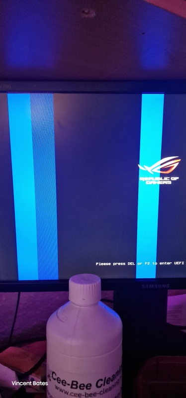

  • Vinnie46
Als je kijkt naar de foto zie je waarom ik dat denk, het beeld is met kolommen van blauwe strepen en bel is zo slecht dat je bijna niks kan zien
  • CH4OS
CH4OS
It's a kind of magic
Kans is veel te groot als je al zelf gaat solderen, dat je het alleen maar erger maakt. De soldeerbout wordt veel te warm, waardoor andere lagen in het PCB bijvoorbeeld ook beschadigd gaan raken.
Hoe heeft de kaart sowieso kunnen oververhitten? Normaliter zit er toch een beveiliging op. Als de videokaart redelijk nieuw is (geen idee, je geeft nog steeds weinig info over het merk/type van de videokaart), zou je dus ook best eens kans maken op garantie.
Anders kun je wellicht de videokaart opsturen naar de fabrikant, met verzoek tot reparatie en repareren zij de videokaart voor je indien mogelijk (en tegen betaling las het niet garantie werk is). Ik zou niet zelf gaan solderen in elk geval, tenzij het een oude videokaart is, die toch al geen garantie meer heeft bijvoorbeeld.
[ Voor 3% gewijzigd door CH4OS op 18-11-2023 14:43 ]

  • Vinnie46
Dit is mijn beeld nu
  • Vinnie46
Mijn vrm zijn 90 graden geworden dus ik denk echt dat ze kapot zijn, maar ik weet het niet zeker
  • loki504
Vinnie46 schreef op zaterdag 18 november 2023 @ 19:36:
Vrm's kunnen vaak "prima" 120 graden aan. 90 is echt geen probleem voor die dingen.
  • Vinnie46
Je ziet op de foto dat ze verkleurd zijn,
  • loki504
Vinnie46 schreef op zaterdag 18 november 2023 @ 20:16:
Ja ze zijn verkleurd en dat betekent automatisch dat ze niet meer werken?
Meten is weten. En als je er gewoon load op kan gooien denk ik niet dat de vrm's kapot zijn.
Want vrm's moeten voor een goede en veilige stroom toevoer zorgen.
Met meten is weten is kijken of er banen/chips zijn die afwijkende voltages aangeven. Alleen op zicht dat je electronica niet beoordelen.
Ik vind het super als mensen hun eigen apparatuur willen repareren. Maar dan moet je je wel goed inlezen hoe je iets moet doen. En ik waag mij er niet aan omdat het wel echt een specialisme is
[ Voor 38% gewijzigd door loki504 op 18-11-2023 20:24 ]
