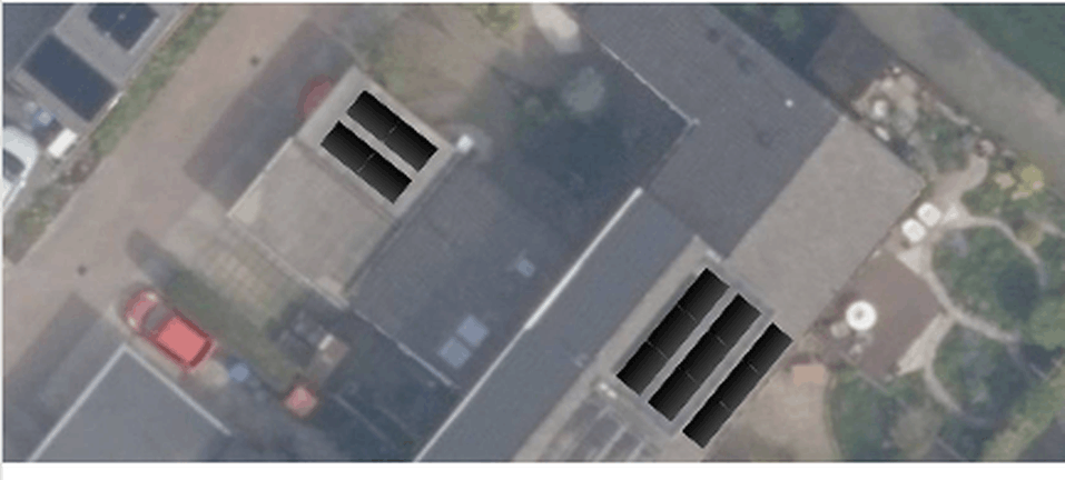

Na het huis full-electric gemaakt te hebben hier ook het voornemen om zonnepanelen te nemen. Ik had de hoop om in de neergaande markt op bodemprijzen uit te komen, maar dat lijkt nog mee te vallen.
Foto's
Afbeeldingslocatie: https://tweakers.net/i/pda7EZEz9FpikIwIW3RwFhHj4NM=/full-fit-in/4000x4000/filters:no_upscale():fill(white):strip_exif()/f/image/7g6i9cMhYHP3KF5WAsenwyvV.png?f=user_large
Foto 1 wat onscherp maar geeft de daadwerkelijke situatie weer. Noordzijde is een carport, zuidzijde is een dakopbouw / dakkapel met op de uiterste zijde nog ruimte voor 3 landscapes.
Afbeeldingslocatie: https://tweakers.net/i/nCOrg77aQHChSaKpncCk_xWN4p4=/full-fit-in/4000x4000/filters:no_upscale():fill(white):strip_exif()/f/image/sUqnxcvpxWeTkPzL5U0NmUnH.png?f=user_large
Foto 2 wat scherper echter niet recent genoeg, maar geeft duidelijker de voorgestelde situatie voor die offerte 1 en 2 schetsen. Van zuid naar noord; 3 landscape, 6 op dakkapel, 3 op carport.
Beschikbare (dak)ruimte
Voldoende.
Schaduw
Geen tot weinig schaduw, op de carport komen de panelen zo ver mogelijk aan de straatzijde te liggen.
Jaarverbruik
+/-5.100 kWh
Huidige elektriciteitsaansluiting
3-fase
Budget en doel
Budget is ongeveer €7.500,-..
Wie gaat het project uitvoeren
Uitgevoerd door partij die alle spullen zal leveren + volledige montage.
Bijhouden van data
Nog niet over nagedacht.
Reeds verkregen offertes
Offerte 1
9 Q.CELLS Q.PEAK DUO ML-G11S+ 510 wp (2092x1134mm)
3 Q.CELLS Q.PEAK DUO BLK M-G11S+ 410 Wp ( 1722 x1134 mm)
3 Enphase IQ8M Micro-omvormer
9 Enphase IQ8HC micro omvormer
3 Clickfit EVO + All Black bevestigingsmateriaal
9 Van der Valk ValkPro+ Portrait
1 Envoy IQ-Gateway Metered Multiphase (213 x 126 x 45 mm Batterij-klaar)
€7.520,-
Minderprijs met Hoymiles HMS-450-1T omvormer met 1 DTU-PRO-S Micro monitoring optimizers is €780,-
Verwachte opbrengst 5.330 kWh
Offerte 2
13x 430 Wp LONGI Solar zonnepanelen
13x Enphase IQ8MC-72-M-INT omvormers
Enphase Envoy 3 Fase incl Q relais
10 x Meerprijs Plat dak constructie
€9.000,-
Verwachte opbrengst 5.211 kWh
Offerte 3
12 Jinko 435 WP Full Black 1762x1134x30 mm
12 Enphase IQ8MC-72-M-INT
12 Benodigd kleinmateriaal Enphase
1 ClickfitEvo montagesysteem
€7.152,-
Verwachte opbrengst 4.952 kWh
Regio
Zuid-Holland
Ik heb zelf een sterke voorkeur naar één van de drie offertes, maar ben erg benieuwd wat de mensen hier ervan vinden.

Als je panelen op je dakkapel plaatst heb je vrij veel gewicht/ballast nodig. Is de dakkapel hier sterk genoeg voor? De meesten niet.

Alexvdiest schreef op vrijdag 17 november 2023 @ 21:37:
Het Alex
Yes, heb bij het laten maken een draagconstructie laten plaatsen die het gewicht van de panelen gemakkelijk kan dragen.

Sja, @mierenfokker, Enphase is duur hè... Dan 3 dakvlakken te doen, dat is ook meer werk.
Offerte 1, maar dan met 4 op de carport... Denk dat daar nu 3 stuks portrait gaan
Landscape 2x2 zuid of O-W portrait rug-aan-rug als Z niet past.
Enphase topt af! Is dat erg? Nee... Dat gaat om ongeveer een procent per jaar en gebeurd in lente/zomer - de minst erge momenten. Hier moeten installateurs eerlijk over zijn, wat ze bijna nooit zijn.
Dit omdat de omvormers maar 330 en 380W kunnen verwerken en er een veel zwaarder paneel aan hangt.
Enphase is maximaal even accu-ready als elk zonnepaneel systeem ooit gelegd. Een DC/DC koppeling met de accu is onmogelijk waardoor een Enphase accu technisch niet beter kan presteren dan elk ander merk.
Dit is dus een wassen-neus belofte.
Enphase micro-omvormer product garantie is 25 jaar, de rest van de componenten is zielig (5 jaar)
Dit betekend niet dat installateur een defecte micro kostenloos vervangt. Dat is installatiegarantie... en dan moet hij over 25 jaar niet failliet zijn.
De Hoymiles hebben maar 12 jaar garantie. Is de 13 jaar verschil 780 euro waard? Twijfel.
"Poor-mans 3-fase" 3 kleine enkelfase string omvormers (een 1,5, een 2 en een 3kW voor de 3 groepen panelen) is niet voordeliger dan Hoymiles. Maar wel makkelijker vervangen bij defect aan omvormer.
Offerte is niet prijsvechter, maar de marge is ook niet heel onredelijk.
Hiervoor wel zorgen dat je er 6 stroomspoelen bij krijgt... er zitten er 2 bij de Gateway. Die krengen zijn €30 per stuk.

Thanks voor je uitgebreide reactie. Ik zal eens nagaan wat voor productgarantie ze bieden op die Hoymiles. Dacht dat ze overal 25 jaar productgarantie op boden vanuit dit bedrijf, maar dat lijkt me met dit prijsverschil wel sterk. Als het onverhoopt toch een ja is lijkt me Hoymiles variant een nobrainer?
En verder eens met volduwen van de carport, als ze toch bezig zijn daar...

Heel goed lezen dan, want vanuit Hoymiles is 12 jaar de standaard. Uitbreidbaar naar 25 volgens Solar bouwmarkt.
Maar dat blijft product garantie en je hebt voor kosteloze vervanging meer nodig, hoymiles en ook Enphase gaan dat niet doen.
Beslissing is aan jou ;-)
