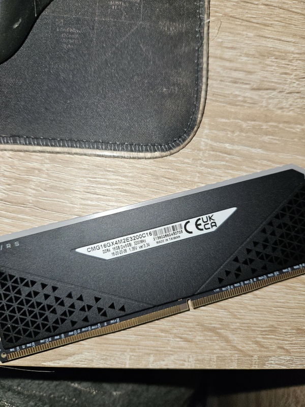

Ryzen werkt niet stabiel met heel veel Corsair RAM. E3200C16 heb ik zelden stabiel zien werken, alleen als het versienummer juist is. Welk versienummer heeft jouw RAM?
Hallo,
Betreft de RAM zie afbeelding: Afbeeldingslocatie: https://tweakers.net/i/z4LVSY1vVGh-0lpOeiNZo2e-N-0=/x800/filters:strip_icc():strip_exif()/f/image/smmZDlKOqIaEWwghMsgCcK1i.jpg?f=fotoalbum_large

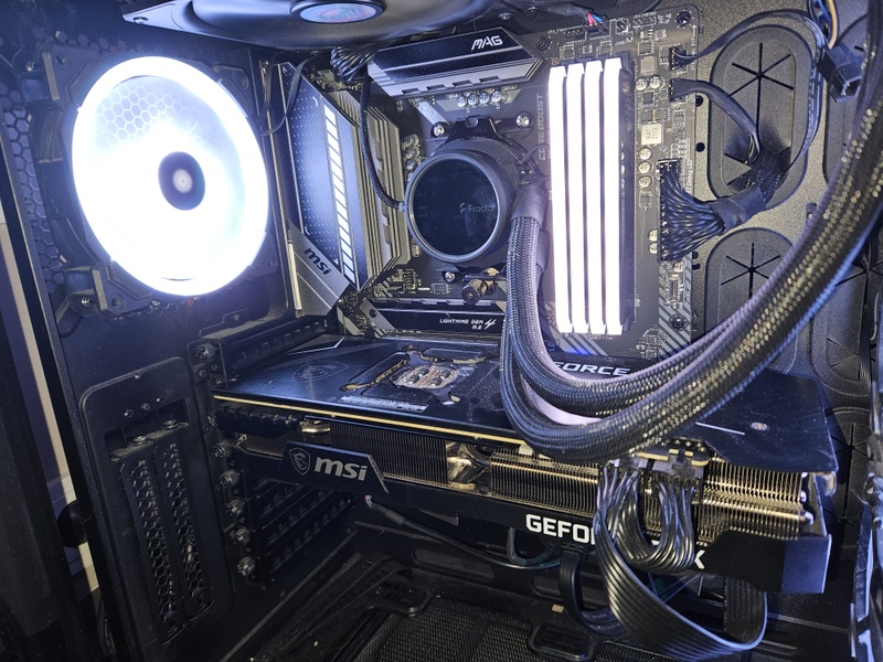

Ik heb een foto van de huidige situatie: Afbeeldingslocatie: https://tweakers.net/i/ZZZ8pcjty0fh4RI1KM0hk0kvUUg=/x800/filters:strip_icc():strip_exif()/f/image/ZvTtBAErjkdi1Q6fo3Mdg2SN.jpg?f=fotoalbum_large
Afbeeldingslocatie: https://tweakers.net/i/42i50uf7DvZq7zTndQ56RF1N3Ic=/800x/filters:strip_icc():strip_exif()/f/image/7Nwc4btCUptuHW4wxTkhKjrn.jpg?f=fotoalbum_large
De koeling op de Ryzen gloeit af en toe met wit licht rond de zijkant maar niet standaard.

Hierbij de complete set ram: Afbeeldingslocatie: https://tweakers.net/i/nLtRkk64NmlO8dj3Psi2f-KuTjI=/x800/filters:strip_icc():strip_exif()/f/image/9IGuZ2ROpAMjPYAmx4Fwmvhg.jpg?f=fotoalbum_large

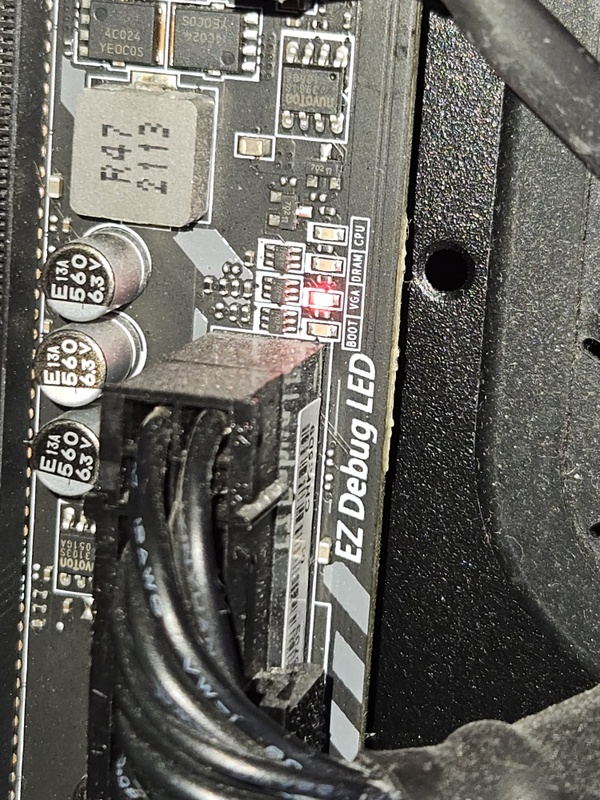

Afbeeldingslocatie: https://tweakers.net/i/6iwRIugFFSG-MWtldkPAcHgkiaw=/x800/filters:strip_icc():strip_exif()/f/image/RPFHeYDdnuEPbmqg2vMcR2O6.jpg?f=fotoalbum_large
Ik zie nu dat de VGA op het board blijft branden
  • Arjantje72
  • Laatst online: 19:28
Dat kan zeggen dat de kabel naar je videokaart niet goed is of zit. Misschien los.
