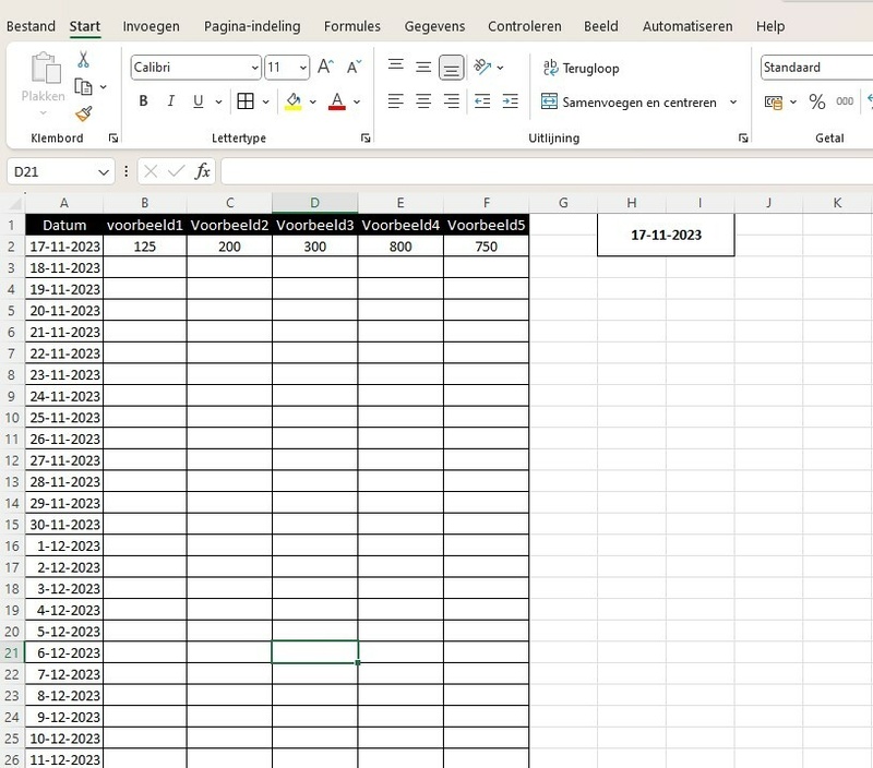

Voor mijn werk ben ik met een Excel sheet bezig waarbij het handig zou zijn als ik het voor elkaar krijg om bepaalde cellen te kopiëren naar een ander werkblad aan de hand van de (huidige) datum.
Ik zal met screenshots duidelijker proberen te maken wat ik bedoel.
Hieronder blad "Data"
Je ziet dat er getallen staan in cellen U40:Y40
Afbeeldingslocatie: https://tweakers.net/i/9gAH3T5cHD9zZq5Pw4KWf1fQ_eM=/800x/filters:strip_icc():strip_exif()/f/image/q2CFFAVrEQ9XvQ54rfPu157E.jpg?f=fotoalbum_large
Deze getallen wil ik kopiëren naar blad "Overzicht"
Dan op de regel met de datum die gelijk is aan de datum die is aangegeven in cel H1 (dit is de cel met de forumule =VANDAAG() )
Afbeeldingslocatie: https://tweakers.net/i/ryQsxI-oNA4mj2KrzNqvFnO61Z0=/800x/filters:strip_icc():strip_exif()/f/image/vjzHKNtEdqMMXjtuKGcTHWfP.jpg?f=fotoalbum_large
Het zou er dus als volgt uit moeten komen te zien na het uitvoeren van de macro:
Afbeeldingslocatie: https://tweakers.net/i/iI5DqC8OnduqP7Eqrtf4KGCCJ6w=/800x/filters:strip_icc():strip_exif()/f/image/qOTB5JYZIjBJVjQ3Tama4Snc.jpg?f=fotoalbum_large
Belangrijk is de datumvergelijking. Als ik dus een week zou overslaan en daarna de macro draai zou de reeks getallen uit het blad "Data" op de regel ingevuld moeten worden met de datum 24-11-2023 in het blad "Overzicht"

Cellen kopiëren met een macro lukt mij wel. Maar ik krijg het nog niet goed voor elkaar om die datum "afhankelijkheid" er goed in te krijgen.
Wie kan mij helpen? :)

Twee opmerkingen vooraf:
1. De naam 'Overzicht' moet je niet voor de naam van een werkblad gebruiken. Omdat 'Revisieoverzicht' een door Excel gereserveerde naam is, wordt ook de naam 'Overzicht' in bv. Excel 2010 niet geaccepteerd. Ik zal hier de naam 'Overz' gebruiken.
2. Het gebruik van samengevoegde cellen (zoals je voor de datum in H1 in het blad 'Overz' hebt gedaan, is af te raden; het leidt nogal eens tot problemen, zeker als je met vba werkt. En voor 1 datum is het gebruik van 1 cel meer dan voldoende.
a. Oplossing zonder vba:
Typ in B1 van het blad 'Overz': =als($A2=$H$1;Data!U$40;"")
Kopieer die formule naar rechts t/m F2, en kopieer A2:F2 naar beneden tot zover als nodig.
b. Oplossing met vba:
Plaats in een module onderstaande macro en voer die uit.
Er is vanuit gegaan dat de bladen de namen 'Overz' en 'Data' hebben.
Sub macro1()
Dim x As Integer
With Sheets("Overz")
.Columns("b:f").ClearContents
For x = 2 To Range("a" & .Rows.Count).End(xlUp).Row
If .Range("a" & x).Value = .Range("h1").Value Then
Sheets("Data").Range("u40:y40").Copy Destination:=.Range("b" & x & ":f" & x)
End If
Next x
End With
End Sub

Op het blad 'Overzicht' doorloop je kolom A van A1 t/m de cel met de laatste datum in kolom A. Dat kan bv. met een For-Nextlus. Als die bewerking in kolom A een cel tegenkomt met een datum die gelijk is aan de datum in H1, kopieer je van het blad 'Data' U40:Y40 naar de overeenkomstige rij in B:F van het blad 'Overzicht'. Dat is alles.

dix-neuf schreef op zaterdag 18 november 2023 @ 10:16:
Was/ben niet bekend met de For-Nextloop dus heb wat YouTube videos bekeken hierover maar wordt mij nog niet echt duidelijk hoe ik die dan kan ombouwen naar mijn use case.
  • F_J_K
F_J_K
Moderator CSA/PB/AI
Front verplichte underscores
Met for () kan je elk element van een lijst een voor een langslopen. Per cel kijk je of de datum overeenkomt met de gegeven datum. (Wel even opletten dat beide cellen hetzelfde formaat aanhouden, "3 jan 2024 13:00" is niet gelijk aan "3 jan 2024").
Over loops, advies: begin niet met alleen bekijken van voorbeelden op Youtube om te zien of je dat kunt hanteren. Probeer - los van je concrete vraag - wat voorbeelden uit waar je zelf het voorbeeld namaakt. Dan snap je sneller wat het doet. https://learn.microsoft.c...ce-help/fornext-statement is heel simpel, iets als https://excelmacromastery...p/#VBA_For_Loop_Example_3 (willekeurig voorbeeld) is al wat dichter bij je vraag.
Sub macro1()
Dim x As Integer
End If
Next x
End With
End Sub
  • Telin
  • Registratie: Januari 2020
  • Laatst online: 23-09 11:29
Bedankt voor de (extra) toelichting.
Met jouw code heb ik het werkend gekregen en vervolgens hier en daar wat aangepast om in de alweer wat veranderede situatie toe te passen.
