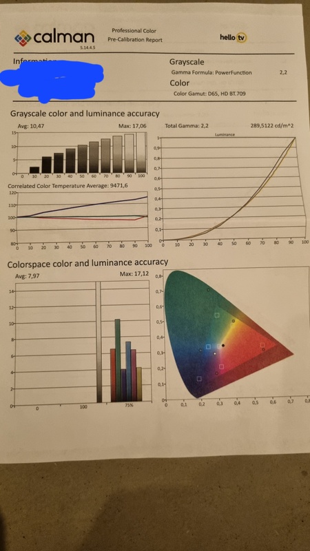

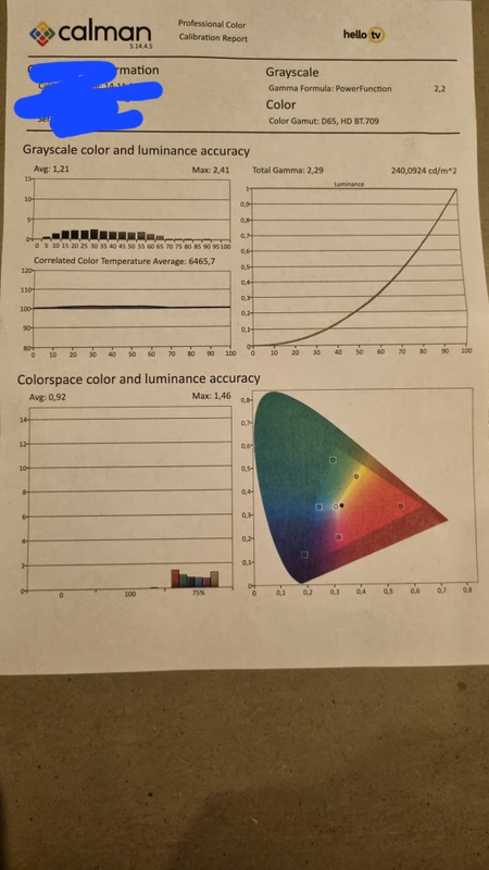

Beste tweakers,
Sinds kort de gelukkige eigenaar van een Samsung s95c, prachtig beeld!
Ik heb gekozen voor de kalibratie door HelloTV.
Tot mijn verbazing hebben ze alleen Sdr en dus geen HDR gekalibreerd. In mijn ogen is dit niet volgens afspraak, aangezien er niets vermeld is over alleen sdr kalibratie. Wat mij betreft half werk. Hoe zien jullie dit?
Daarnaast valt het mij op dat ze alleen de 2-punt witbalans hebben aangepast en daar, volgens het bjjgleverde rapport, accurate kleurweergave mee hebben berijkt.
Is dit realistisch? Is er geen 20 pt en rgb aanpassing nodig?
Thnx voor jullie reacties. Afbeeldingslocatie: https://tweakers.net/i/aBq4OXg-ymI-8RQEXPeoWap6tmE=/x800/filters:strip_icc():strip_exif()/f/image/pPG6To7ppV2B6hazKGghMHFn.jpg?f=fotoalbum_large
Afbeeldingslocatie: https://tweakers.net/i/kFAyFl18D4fTHljsd58RlNyBI5s=/x800/filters:strip_icc():strip_exif()/f/image/pN8kwzZ8lNdAFFWecAVmvEJz.jpg?f=fotoalbum_large

  • Freshouttheoven
  • Laatst online: 23:25
Dit is pure oplichting.
1. Kalibreren heeft out of the box geen zin, je dient een OLED TV minimaal 100 uur in te laten spelen.
2. Een goede professionele kalibratie duurt een aantal uur en kost minimaal een paar honderd euro hierbij wordt o.a. een 20 traps kalibratie uitgevoerd, meerdere profielen aangemaakt voor SDR en HDR.
3. De S95C is out of the box al goed gekalibreerd in SDR, i.i.g. onder de 3 treshold grens in Movie beeldmodus. De pre kalibratie waardes die je in het rapport ziet zijn niet de waardes in Movie mode, doordat de afwijking in deze beeldmodus zoals gezegd veel lager is.
Hello TV haalt meer van dit soort fratsen uit, ik vertrouw ze voor geen meter het zou me niets verbazen als ze een geretourneerd model hebben gebruikt. Dit doet de MediaMarkt ook, zo kunnen ze open box voorraad voor nieuwprijs verkopen kalibratie krijg je er dan “gratis” bij.
Controleer dus sowieso de aantal branduren via het servicemenu.
