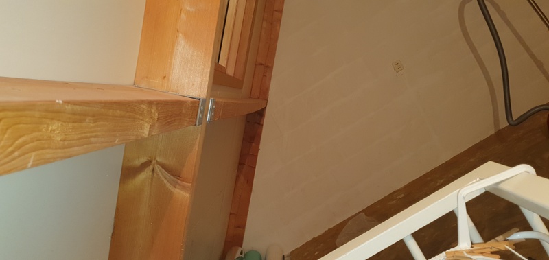

Hallo allemaal,
In het kader van wintertijd dacht ik dat het tijd werd om de zolderverdieping eens flink onder handen te nemen en er een sportruimte van te maken.

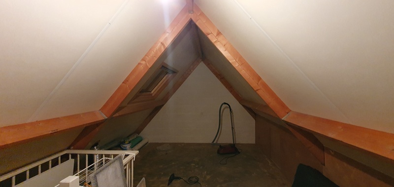

Bij het bezig zijn viel me op dat het dak best veel geluid maakt, onder invloed van wind knappende geluiden. Is me ook eerder opgevallen, behoorlijk storend. Dit komt voornamelijk voor bij wind en/of warmte. De kant van het dakraam (op het zuiden) is de kant waar het meeste geluid vandaan komt. Nu viel me het volgende op, de gording waarboven het dakraam is geplaatst heeft 1 cm doorbuiging op 300 cm lengte. De dakplaat rond het dakraam buigt ook naar binnen toe en de gording begint aan de linkse kant te scheuren.

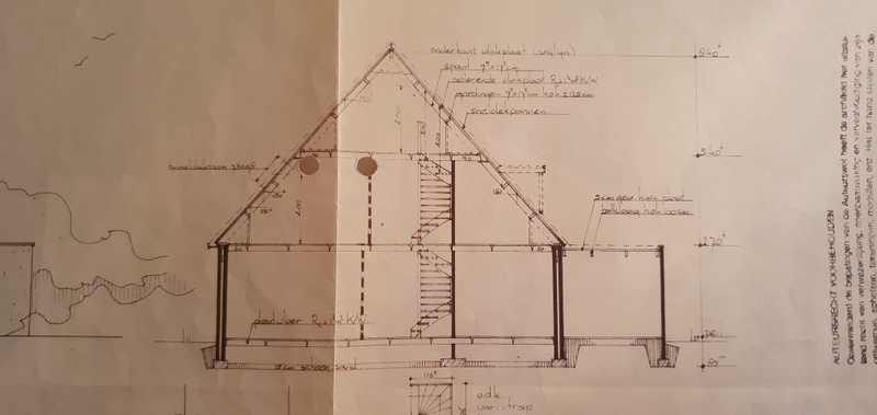

Bij bestudering van het kapplan (1989) blijkt dat de bouwer zich niet aan de tekening heeft gehouden, er lijkt bespaard te zijn op het aantal gordingen.
Al met al kom ik op de volgende vragen:
-Is het normaal om een dakraam op deze manier in de isolerende dakplaat te plaatsen? Zonder versteviging? Kan dit kwaad?
-Ik zou het dak willen verstevigen om de knappende geluiden tegen te gaan. 1 gording tussen de 2 spanten met balkschoenen monteren boven het dakraam en 2 balken aan weerskanten. Een balk op de grond schroeven en met een stempel de doorhangende dakplaat opklossen en het geheel vastzetten. Is dit een verstandige optie?
- Misschien ook een idee om een dwarsbalk tussen de muurplaat en doorbuigende gording te plaatsen, om verdere doorbuiging te voorkomen?
-Kennelijk is er ook voor gekozen geen trekplaat of-balk te monteren tussen de spanten. Is dit verstandig om alsnog te doen, extra stevigheid? Ik wil echt minimale beweging in het dak. Zoja hoe te monteren? Met pen/gat of gewoon schroeven?
Ben benieuwd naar jullie adviezen..

Is dit het oorspronkelijke dakraam uit 1989 of heeft iemand op een later tijdstip er een ander (groter, zwaarder) dakraam ingefröbeld. Want dan hoeft de bouwer het dus niet fout gedaan te hebben.
Neemt niet weg dat jij nu wat 'lawaai' ervaart, maar dit is normaal. Hout werkt, onder (wind)druk buigt het (iets) heen en weer en dat veroorzaakt geluid en dat hou je (bijna) niet tegen. Moet je 'ns een zolder van een oude kerk of kasteel opklimmen als het stormt, dat is pas lawaai, en die gebouwen staan er na honderden jaren ook nog.

Dakraam lijkt een recenter 'Velux' type te zijn en het hele dak lijkt ook al ooit eerder ná geïsoleerd te zijn gezien de plaatsing van de aan/af-voer leidingen van .... Ja, waarvan?
Volgens de tekening (en de verkleuring van het dakbeschot) lagen er ooit twee gordingen, maar er mist er nu dus één :'(

Dakraam is er idd later in gekomen. Velux type. Echter, de dakplaten zijn wel origineel, de mechanische ventilatie is gewoon een gat voor gezaagd en daarna afgepurd.

De verkleuring van het dakbeschot komt doordat er een knieschot heeft gezeten. Die heb ik er zelf weggehaald, daar zat echter geen gording achter..

Op de tekeningen staan 2 gordingen, er zit er maar eentje, Dus die moet meer opvangen. Daar komt het doorbuigen lijkt me. Of het kwaad kan weet ik niet

vaak worden constructie berekeningen later aangeleverd en zit het kapplan bij de eerste aanvraag of is onderdeel van een verkoop tekening, dat hier verschil in zit is niet ongewoon, wellicht kan je de constructie berekeningen achterhalen.
Een aannemer maakt gewoon de afweging tussen kosten van extra gordingen en kosten van dakplaten die veder kunnen overspannen.
Er bestaat ook een gewoonte onder aannemers om kleine veranderingen pas in te dienen bij de gemeente als de buiteninspecteur er om gaat vragen.
Dat dakraam is later geplaatst dat hier een deel van je geluid vandaan komt zou best kunnen.
maar dat er geen balken rond zitten wil niet zegen dat het niet is ondersteund, dat kan bv ook met onderstaand principe (slechts een voorbeeld)

Maar die gording hangt best ver omlaag. Het lijkt wel alsof door het gewicht van de pannen de dakplaten omlaag willen glijden. (dat willen ze natuurlijk ook)
Hoe is dit op de eerste verdieping? Daar zitten volgens tekening ook nog 2 gordingen.
